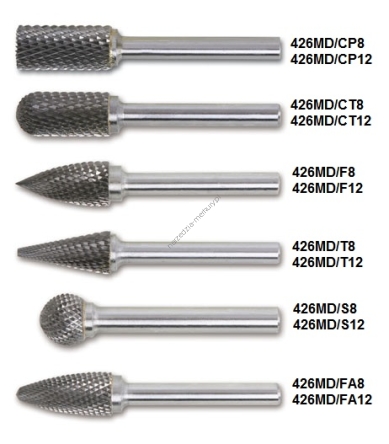

A nie lepiej frezem węglikowym lub takim czymś http://narzedzia-merkury.pl/media/produ ... 1482188604

Obawiam się że taki frezik nie nadaje się do wiercenia i dość szybko się zużywa przy twardych materiałach.
