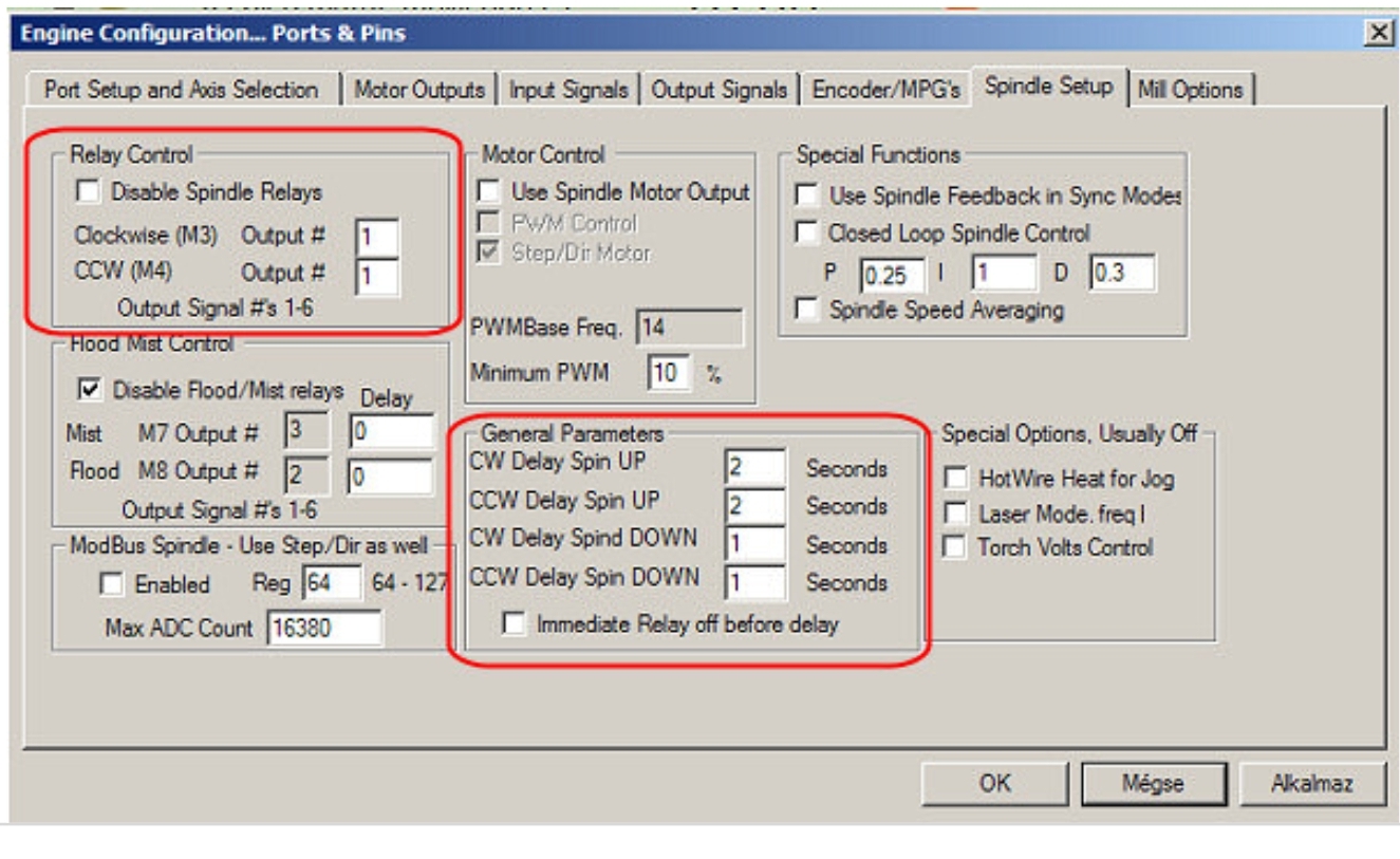

Prosze o podpowiedz w jaki sposób w generowanym kodzie ustawić aby frezowanie rozpoczęło sie po osiągnięciu ustawionych obrotach wrzeciona. W tym momencie mam tak że wrzeciono jest uruchamiane wraz z wygenerowanym kodzie z aplikacji Vectric Aspire. Wrzeciono nie zdąży się rozkręcić do danych obrotów a już zaczyna frezować. Chciałbym aby frezowanie dopiero się rozpoczęło po jakmiś czasie jak już będą odpowiednie obroty. Programem sterującym mam Mach3 a frezarka jest oparta na serowniku ZELRP.

Najprostsze wyjście to chyba G04 po każdym uruchomieniu obrotów

Spin up - rozpędzanie
Spin down - hamowanie
G04 - też zadziała

Bardzo dziękuje ustawienie Parametru Spin up np na 10 rozwiązuje problem.
