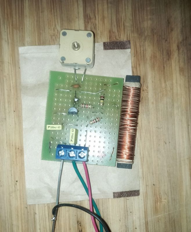

Mocuję go normalnie przewlekając (podkładając) ostatnią pętlę pod przedostatnią. Czyli na "supeł". Dla ciekawych, tak wygląda moje sklecone wlasnorecznie radyjko:
Ta antena będzie wymieniona, to na razie na próbę, mała i byle jaka, ale nawet nieźle odbiera ruskie kanały

Po cewce widać, żeś klamki nie użył. Zaczepiasz jeden koniec drutu o klamkę aby mieć go naciągniętego i ręcznie zwijasz zwój przy zwoju tak aby żadnej przerwy nie było. Cieńszym drutem wyjdzie łatwiej.
Jak już robisz na papierze to zrób dłuższą rurkę. Potem obetniesz aby było ładnie albo na końcach dokleisz uchwyt...
Na pręt ferrytowy naklej wzdłuż pasek taśmy izolacyjnej aby mieć luz do wyjmowania cewki. Nawiń rurkę z papieru "z drukarki" i użyj kleju, nawiń ładnie cewkę aby była bardziej zwarta. Końce drutu nawiń z odstępem paru milimetrów aby się drut nie rozwinął. Następnie nawiń kilka - kilkanaście zwojów nitki po obu stronach cewki, Tym razem tak aby nitki krzyżowały się. supełek i kropelkę kleju lub lakieru do paznokci na nitkę. Odwiń drut z końców i gotowe. Możesz jeszcze zrobić z papieru obejmę do cewki żeby cewka nie wisiała na druciku. Zwiń rulonik papieru, tak z parę warstw, spłaszcz go i wygnij na pręcie ferrytowym. Możesz takie obejmy ładnie dokleić na końcu cewki do papierowej rurki. Pomocna może być nitka aby owinąć tymczasowo obejmę zanim klej chwyci.
