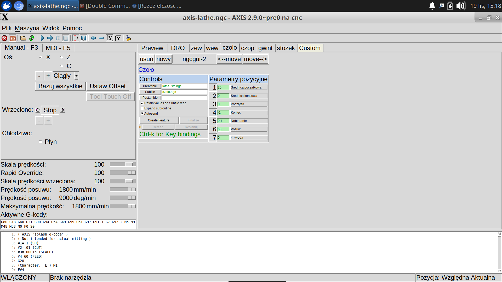

Rozdzielczość mam ustawioną na 1920x1080. Nie mogę mniej bo świruje i się wykrzacza do czarnego ekranu. Jak odpalę linuxcnc to jest dramat w tej rozdzielczości. Nic nie widać, jest blady nie do użytkowania. Można linixcnc jakoś ustawić żeby odpalał w mniejszej rozdzielczości ?

A próbując z innej strony, może to tylko kwestia zmiany wielkości czcionki? Można powiększyć. Ja mam tak w .axisrc:
Kod: Zaznacz cały
font = 'Helvetica 12'
fname,fsize = font.split()
root_window.tk.call('font','configure','TkDefaultFont','-family',fname,'-size',fsize)
Delikatnie powiększone ale dla większych "powiększeń" trzeba dodać jeszcze poprawienie zakładek:
Kod: Zaznacz cały
root_window.tk.call('.pane.top.tabs','itemconfigure','manual','-text',' Manual - F3 ')
root_window.tk.call('.pane.top.tabs','itemconfigure','mdi','-text',' MDI - F5 ')
root_window.tk.call('.pane.top.right','itemconfigure','preview','-text',' Preview ')
root_window.tk.call('.pane.top.right','itemconfigure','numbers','-text',' DRO ')
ᐃ 🜂 ⃤ ꕔ △ 𐊅 ∆ ▵ ߡ

Jest już prawie ok :). Tylko tabelki subów jak by się dało jeszcze powiększyć. Masz na to jakiś pomysł ?

Suby mają ustawiany rozmiar tekstu w pliku ini:
Kod: Zaznacz cały
[DISPLAY]
TKPKG             = Ngcgui    1.0
NGCGUI_FONT       = Helvetica -16 normal
a to dlatego, że ngcgui można uruxchomić "standalone" i z parametru podać font.

Milion razy na to patrzyłem ale pomroczność jasna :) Dzięki +++.
