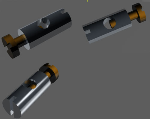

Post napisał: M2Grzegorczyk » 17 lis 2010, 10:43
Jednak te z proxxona nie będą do mnie pasowały - u mnie jest mocowanie śruby 5mm.
Narysowałem takie jakie u mnie by pasowały.
Brzeszczoty będą miały od 0,27 do 0,6 mm grubości.
Jaki powinien być prześwit w bloczku aby dobrze je osadzać - założyłem 1mm na chwilę obecną.?
Czy tak zaprojektowany uchwyt sprawdzi się do łapania brzeszczotów?

Post napisał: koala.g » 18 lis 2010, 15:03
U mnie na maszynce z takim rozwiązaniem jest niby 1,85mm(suwmiarka) pewnie w rzeczywistości 2mm(nie mam szczelinomierza).
Zrób jeszcze otworek na brzeszczoty z przetyczkami potem frezujesz do niego tak żeby wyglądało to jak w proxxonie .
Jak ten sały kamyczek ma być tak samo ściskany jak proxxona to zrób jeszcze dziurkę żeby naprężenia się lepiej rozkładały i "szczęki" łatwiej schodziły .

Post napisał: M2Grzegorczyk » 09 gru 2010, 23:27
Ok a więc już mam nowe uchwyty - wykonane przez Pana Tomasza Olczyka (użytkownika tego forum).
Oto one:
Doskonale trzymają brzeszczoty bez kołeczka. Nie mają w sumie wcięć na te z kołeczkami ale do nich mam drugi fabryczny zestaw uchwytów.
Te nowe były o wiele większe niż fabryczne więc musiałem wyciąć kawałek obudowy żeby zmieściły się pod blatem.
Podsumowując jestem bardzo z nich zadowolony.
