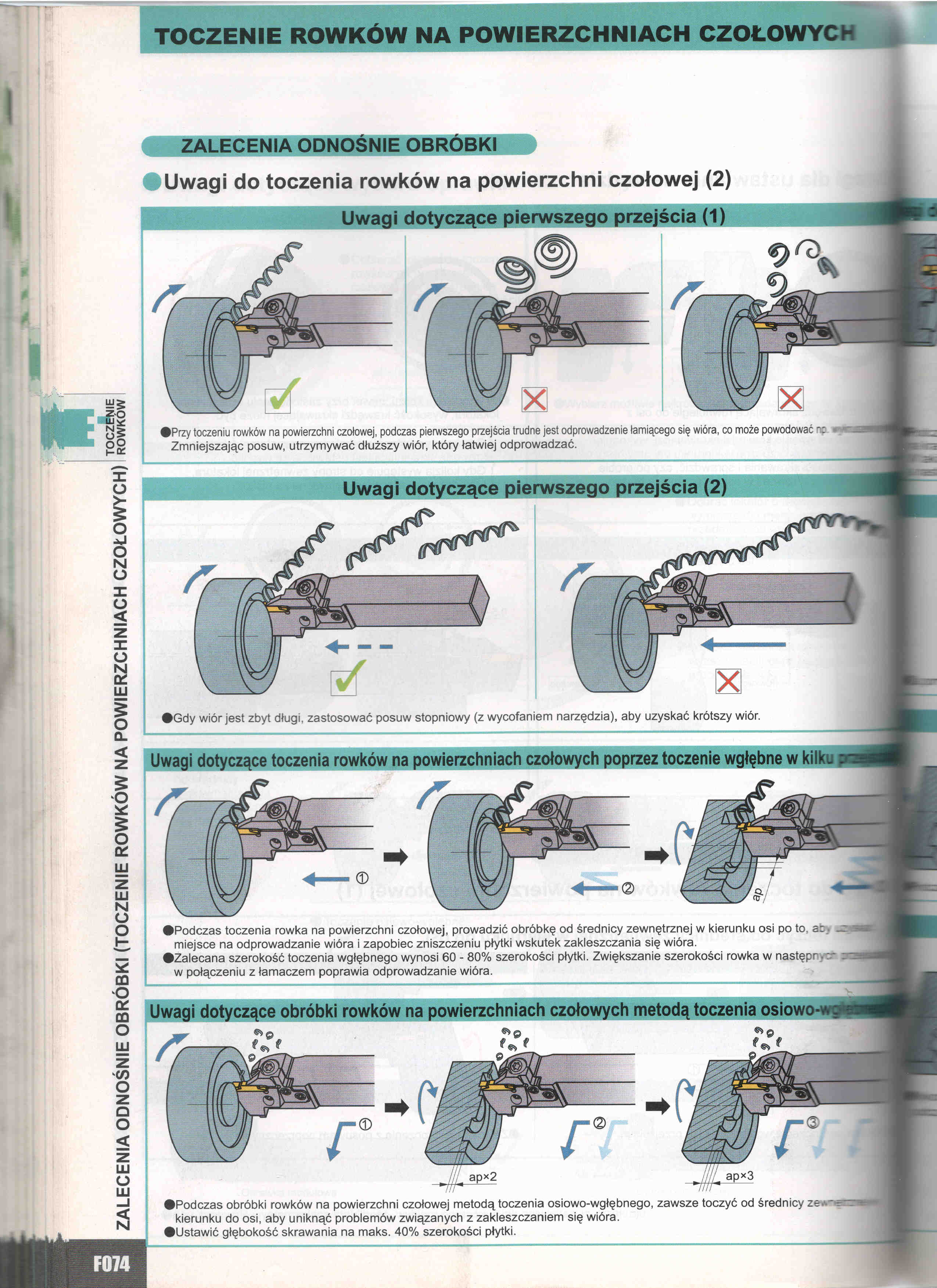

Post napisał: RomanJ4 » 07 lut 2013, 17:52
MichałM12 pisze:dlaczego rowkowanie zaczynamy od najmniejszej średnicy?.
od największej, jak widać na rys.1 http://zapodaj.net/ef82b71de00e0.jpg.html również dlatego, że rowek nacinany na większym promieniu ma łagodniejszy łuk, mniej zapychający się wiórami.

Post napisał: Majster70 » 08 lut 2013, 11:06
Pytanie od jakiej średnicy zaczynać pierwsze wcinanie: rzeczywiście od największej, moja pomyłka :oops:
