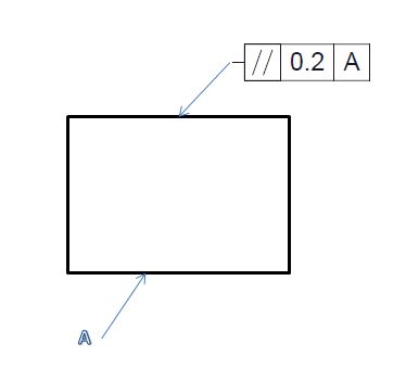

Pytanie:
Mam kostkę na której wymagana jest równoległość płaszczyzn 0,2.
Teoretycznie :
Żeby móc zachować taką równoległość płaskość obydwu powierzchni nie powinna być większa niż 0,2 mm ?

Płaskość, najwyżej połowę równoległości. Wynika to z definicji płaskości i równoległości.

z tego co ogarniam równoległość jest liczona nie jako równoległość jako taka tylko jako równoległość do bazy, a baza to płaszczyzna teoretyczna czyli idealnie płaska.
Czyli z tego co jest rzeczywistą bazą program na cmm bierze np. trzy najbardziej wychylone punkty i tworzy z nich idealną płaszczyznę. Wydaje się to kretyńskie no ale takie jest nowe iso. Dlatego trzeba dodać płaskość do bazy.

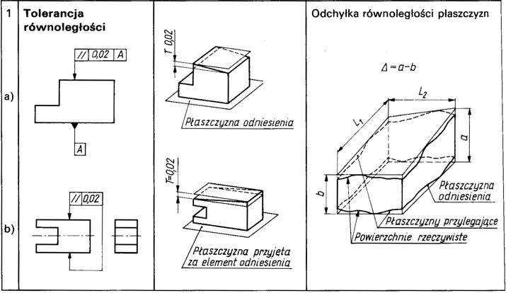

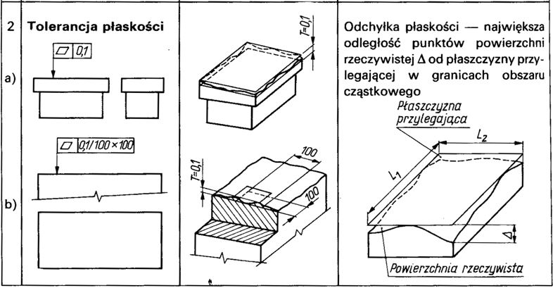

Myślę, że te obrazki najlepiej obrazują różnicę:
