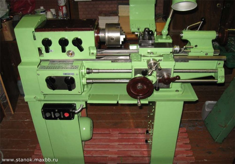

Witajcie,
Mierzę się z zakupem tokarki w celu dorabiania drobiazgów do zabytkowych motocykli, niewielkich narzędzi, śrubek itd. Koncentrowałem swoje poszukiwania na tsb-16.
Jednak przypadkiem wpadłem na tokarkę rosyjską TW-6 bardzo kompaktowa zadbana.
Nie widzę zbyt wielu informacji w sieci o tej maszynie. Interesuje mnie jakość jej wykonania, możliwości w stosunku do tsb-16, czy może toczyć gwinty calowe czy wymaga kół zmianowych? Maszyna jest ładna, na łożu na całej długości widać ślady fabrycznej obróbki wydaje się dosyć ciekawa zastanawiam się czy wydatek rzędu 3-3,5 tys zł byłby uzasadniony czy z kolei lepiej byłoby szukać innej maszyny? Z usterek zauważyłem, że ma uszkodzoną listwę zębatą i posuw wzdłużny nieco szarpie.
Dodaję poglądowe zdjęcie, nie jest to egzemplarz który planuję kupić - nie posiadam zdjęć

Widać że ta ruska tokarka jest sporo lepsza od tsb 16, ma we wrzecienniku skrzynkę prędkości, a posuwy realizowane są wałkiem napędowym, ale do gwintów potrzebne są koła zmianowe, jeśli nie ma ich w zestawie z tokarką to będzie problem. Należy też pamiętać że na rynku wtórnym nie ma do tej tokarki żadnych części i w przypadku jakieś awarii będziesz musiał sprowadzać części z rosji, ja bym chyba nie ryzykował.

Do wielu maszyn koła i tak dorobić lub importować trzeba (nawet do popularnych Mini-Lathe) a mniemam, że obawy są trochę na wyrost, bo o wiele lepsza niż chińszczyzny solidność wykonania tej maszynki pozwoli na długą bezawaryjną amatorską pracę (sam bym ja kupił, ale już mam inną).

jak w dobrym stanie to za 3k długo bym się nie zastanawiał, b.fajna baza pod cnc, o części bym się specjalnie nie martwił, czego nie kupisz to dorobisz, zresztą co tam ma się sypać. :wink:

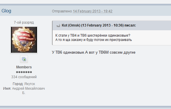

Dzięki za informację, skorzystam, jestem obecnie na etapie weryfikacji cen by mieć orientację co mnie czeka. Gość do którego napisałem jest z Charkowa, z tego co rozumiem to TB-6,4 i 7 to w zasadzie takie same maszyny i wiele części jest podobnych nawet w DTR od TW-6 listwa zębata, która mnie interesuje ma oznaczenie części TW-4,ale potwierdzę to jeszcze z Ukraińcami.
Koła mają moduł 1,25 zarówno na listwie jaki i w gitarze, najlepiej chyba sprowadzić.
