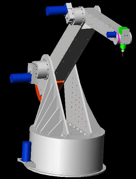

Post napisał: bartuss1 » 01 lip 2009, 22:51
no i pełny projekt w koncu powstał, na mojej stronce z 50 fotek
http://soltysdesign.xip.pl/forum/viewto ... ?f=16&t=44

Post napisał: rockykon » 01 lip 2009, 23:20
ładnie ładnie, a jakieś szczegóły techniczne ?

Post napisał: Tomek155 » 02 lip 2009, 00:08
Wszystko ładnie jestem ciekaw postępów ale mam pytanie dlaczego przy tak zawansowanej konstrukcji nadal pozostajesz przy krokówkach? Ceny serw bedą porównywalne a precyzja i kultura pracy o wiele większa.

Post napisał: paulg » 02 lip 2009, 01:14
Tomek155 pisze:nadal pozostajesz przy krokówkach? Ceny serw bedą porównywalne a precyzja i kultura pracy o wiele większa.
I tu jest racja , ale tylko częściowa.
Serwa owszem , ale z nimi wiąże się konieczność stosowania drogich przekładni np falowych , samo serwo nawet z stosunkowo dużym przełożeniem na paskach nie pozwoli uzyskać "sztywności" jaką dadzą krokówki 50Nm , poza tym krokówka przy małych obrotach dysponuje pełnym momentem , co w tym przypadku może być zdecydowanie na plus.
Choć licząc dokładnie - koszty krokówki , sterownika itd to i tak mało nie wyjdzie :wink:

Post napisał: Tomek155 » 02 lip 2009, 01:27
Krokówki 50 NM są drogie a do tego jeszcze sterowniki, zasilanie cena serw z przekładnią flalowa może być porównywalna lub nie znacznie większa a przeskok jakościowy ogromny.Ale tak sobie możemy gdybać wszystko zależy od konstruktora.
A własciwie jaki materiał będzie obrabiany i jakie dokładności zakładasz? I czym będziesz sterować Mach? czy coś poważniejszego?

Post napisał: kostner » 02 lip 2009, 08:43
A dla mnie to caly projekt jest bez sensu :) Za okolo 2-3 ty euro mozna kupic uzywanego robota z pelnym sterowaniem na serwach itd. o dokladnosci pozycjonowania 0,1 mm. No ale w tym wypadku podejrzewam chodzi o sama ide zeby zrobic a nie czy sie oplaca.

Post napisał: bartuss1 » 02 lip 2009, 09:38
promień zasięgu 1,5m, masa 1,5 tony, model traktuję jako cząstke linii technologicznej, dlatego nie kupię robota za 3 tys euro, bo nie dostane pełnej cadowskiej dokumentacji.
poza silniczkami krokowymi sa tu jeszcze przekładnie planetarne z zazebieniem Wildhabera - Nowikowa - takie studium opłacalności przy max bezluzowości.
wrzeciono na głowicy 2 osiowej to elciak 3,3 kW, sterowanko pod emc2, robocik nauczany.

Post napisał: ma555rek » 02 lip 2009, 16:15
Panie Bartuss, ja wiem że jeszcze nic nie zrobiłem ale czasem jest to zaleta, nie wada. Bo robić to raczej z sensem. Jak kol. Kostner zauważył - kilkadziesiąt klas różnicy technicznej z co najmniej dwukrotną różnicą w cenie- o ile nie wiecej.
A argument o dokumentacji cadowskiej to dziecinada.
I taki szczegół -"robocik nauczany" - czyli bedzie zapamiętywał pozycje które ma powtórzyć, prawda?
Tylko takie nauczanie odpada gdy to ma być frezarka - (wszak "elciak 3,3kW"). Uczyć robota ma sens przy przekładaniu z miejsca na miejsce ale nie przy wyciaganiu z bryły jakiegoś kształtu. Bo taki najpierw trzeba wyrzeźbić ręcznie.
Bzdurzysz, panie konstruktorze.
