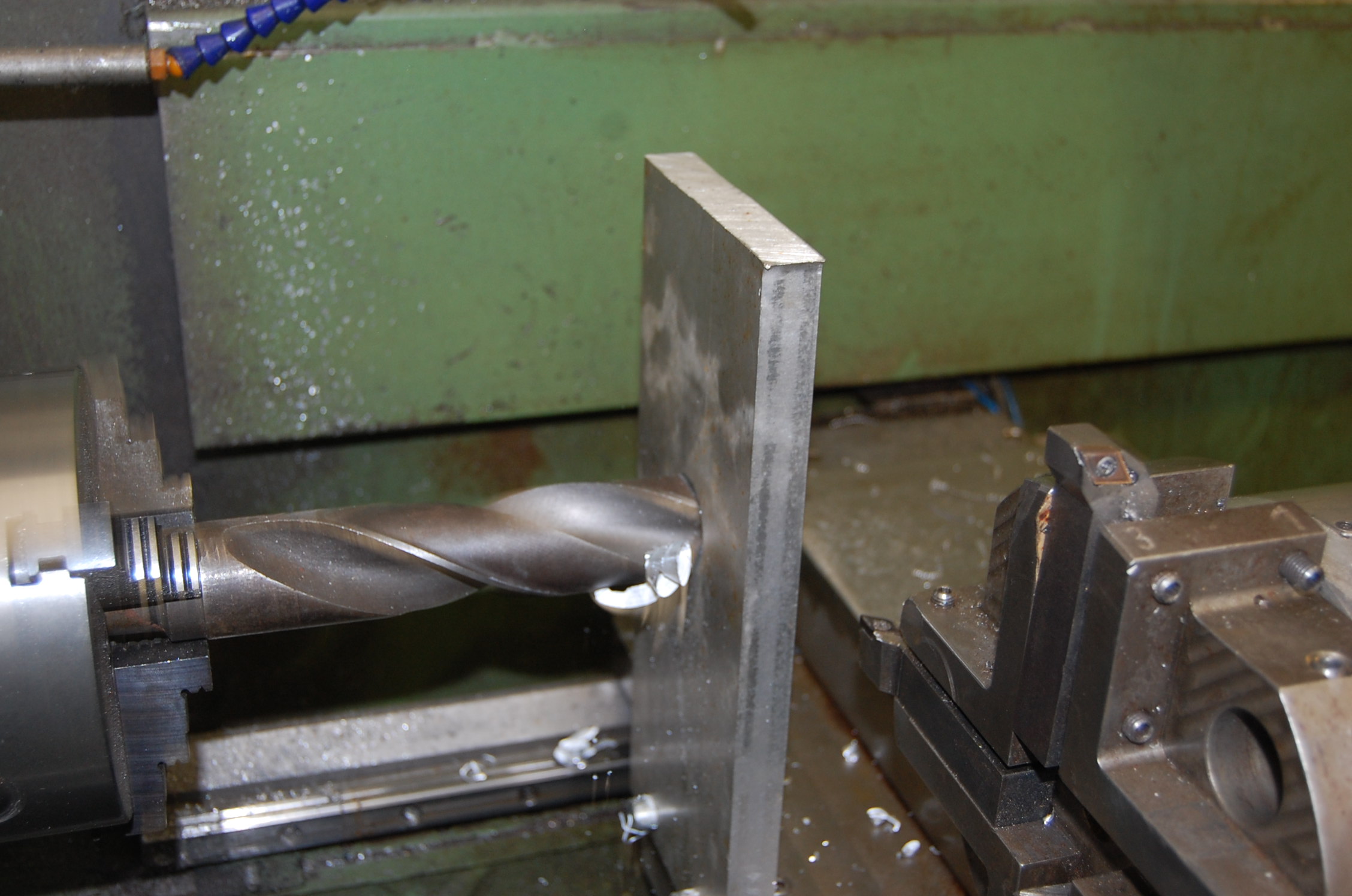

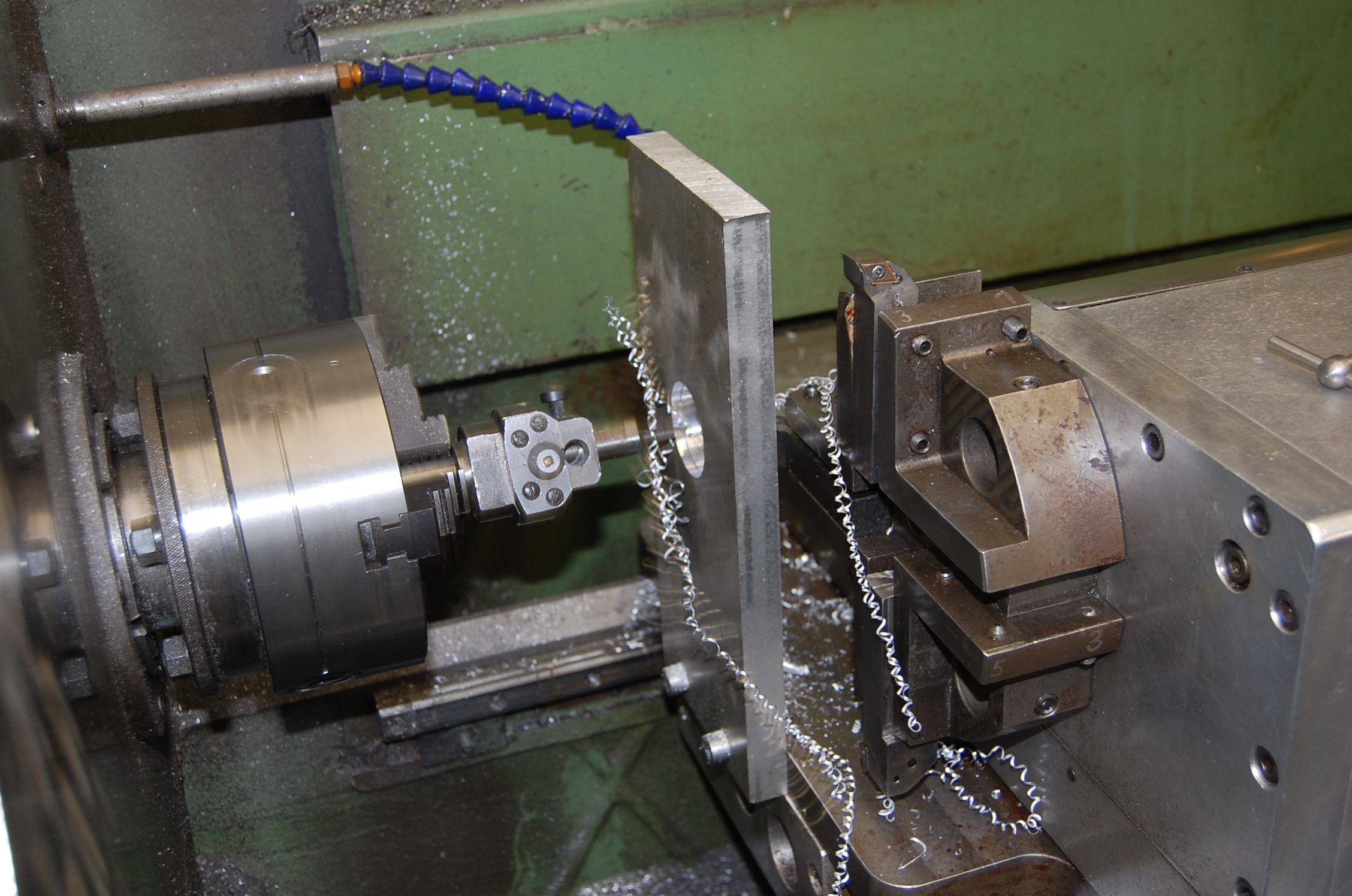

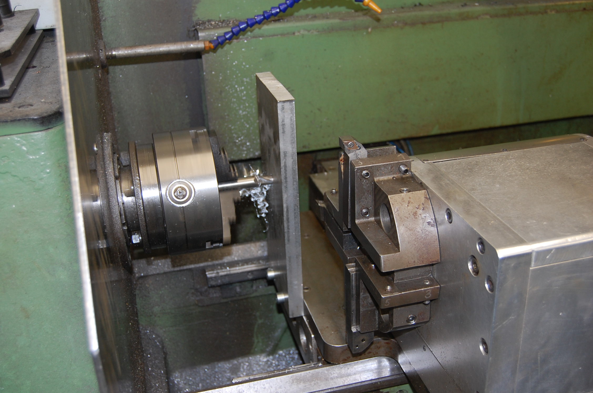

Post napisał: kamar » 22 sty 2021, 15:59
No to zaczynamy.
Obrazek Obrazek
Obrazek Obrazek
Posty w temacie: 276
Posty: 17330
Re: Rewolwerówka na CNC ?
#544
Post napisał: kamar » 23 sty 2021, 17:32
I gotowe.
