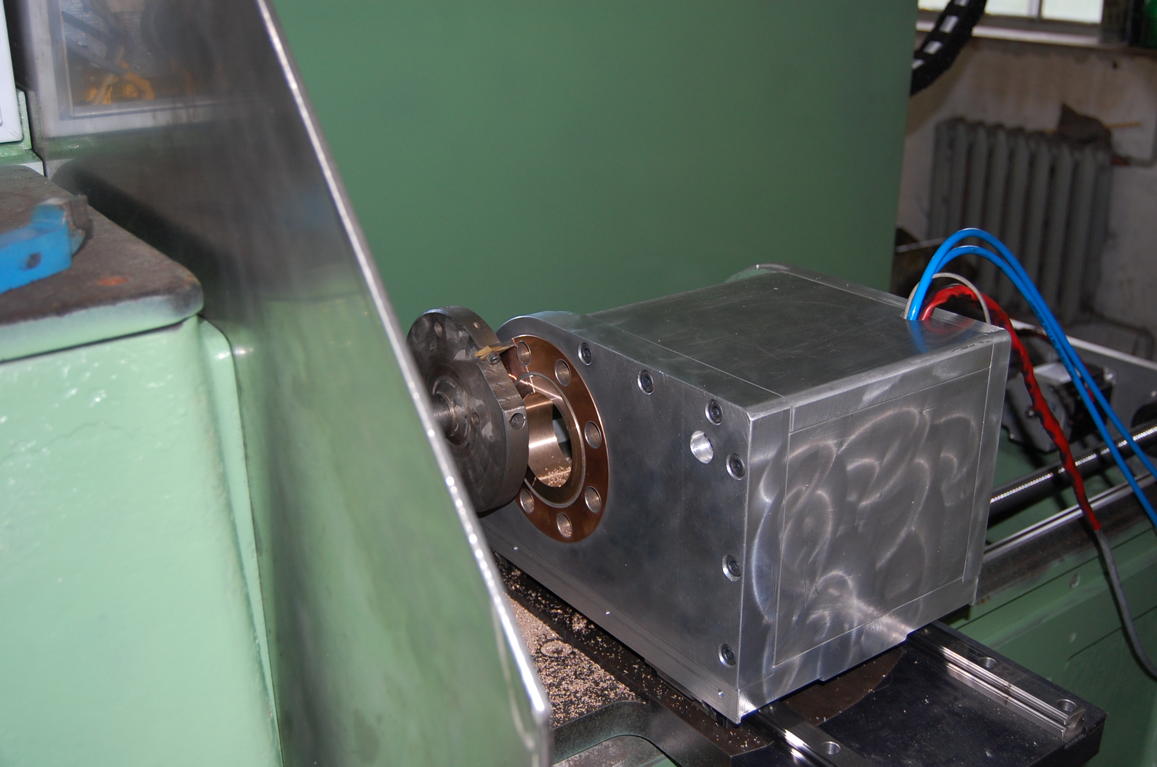

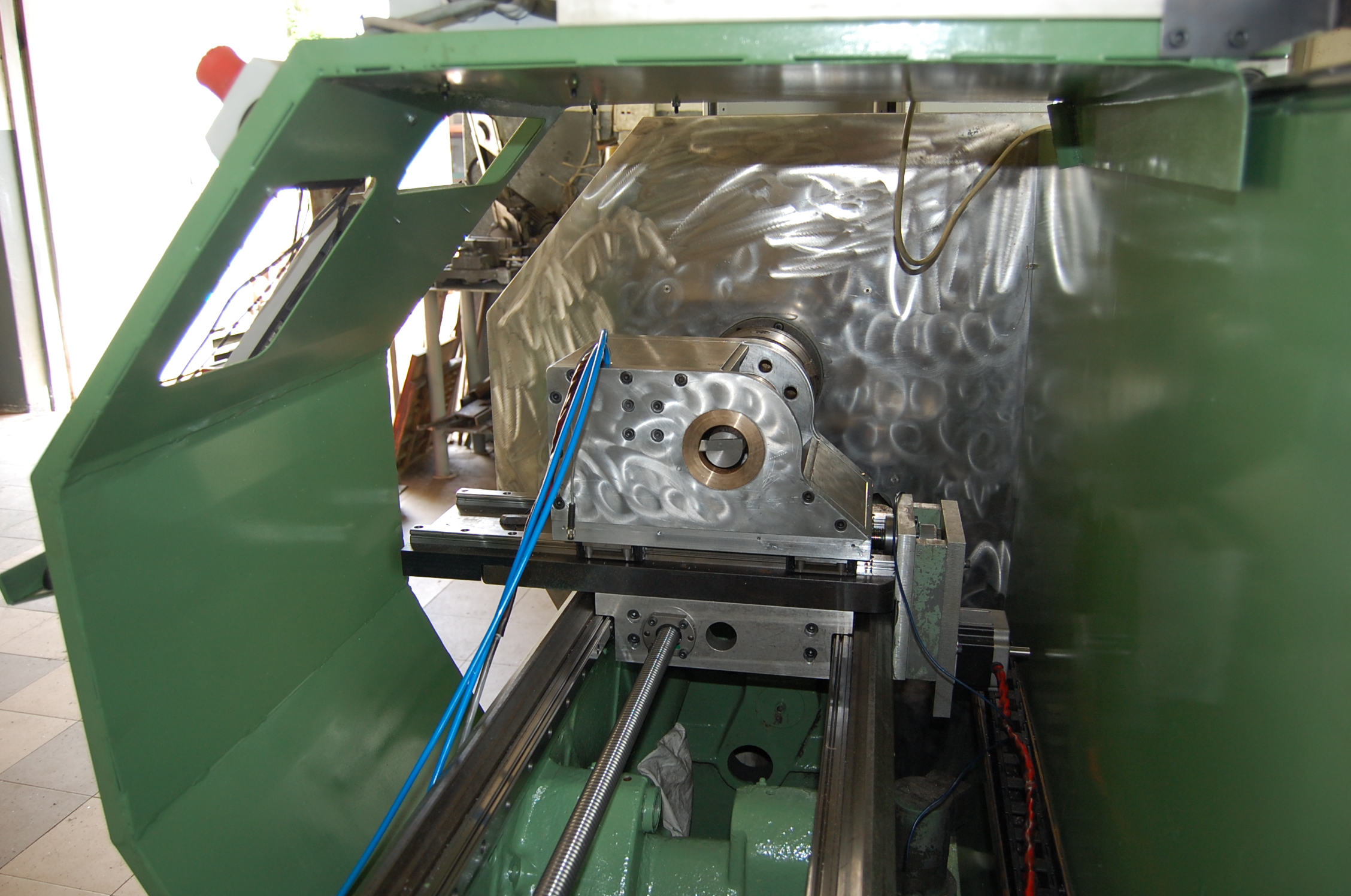

Ostatnie przetoczenia.
Obrazek Obrazek

Post napisał: m_polek » 05 cze 2013, 17:35
Takie przetaczanie na maszynie było zamierzone od początku czy zacząłeś obawiać się braku współosiowości ??
Jak bedą pasowały teraz do siebie gniazda/stożki ?

Post napisał: kamar » 05 cze 2013, 17:51

Post napisał: IMPULS3 » 05 cze 2013, 21:32
Tak naprawdę to ta współosiowość to nie ma znaczenia, chyba ze bedzie mocowane jakieś wiertełko w imaku.
Aż sie nie mogę doczekać pierwszych wiórków w toczeniu i wedyktu jak to sie zachowa. :smile:
Posty w temacie: 276
Posty: 16330
#238
Post napisał: kamar » 05 cze 2013, 22:03
IMPULS3 pisze: chyba ze bedzie mocowane jakieś wiertełko w imaku.
Będą cztery gniazda na nawiertak , wiertła i zderzak bazujący, tak że lepiej niech będzie w osi, przynajmniej pionowej. Łatwiej tez będzie ułożyć tabelę narzędzi.
