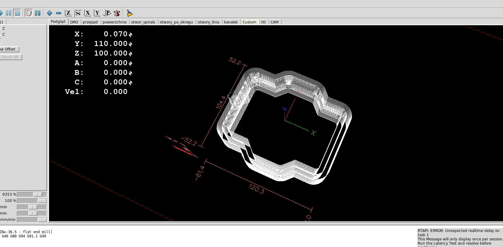

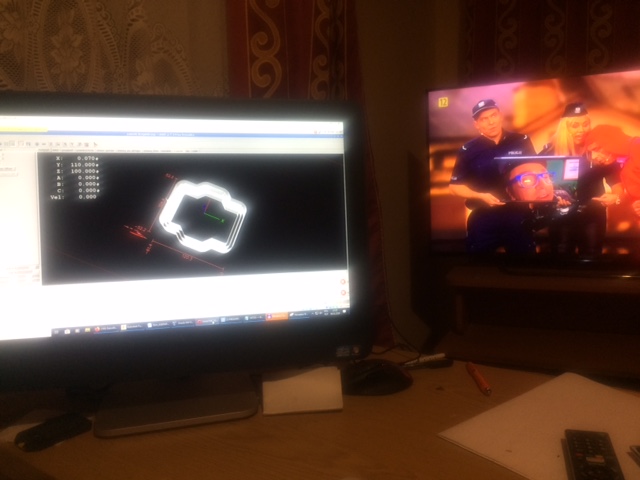

Jak nie zobaczę makr na to cudo z chin to nawet nie chcę do testów :)
Pomijam już kwestię dostępności symulatorów do zdalnego sprawdzenia programów.
Dla mnie to wartość sama w sobie. Bez możliwości spokojnego przygotowania kodów w ciepełku przed telewizorkiem ,
nie wyobrażam sobie swojej roboty. Zanim rano dojdę do firmy, kody na pierwsze odpalenia już mają do ściągnięcia. Sprawdzone, tylko wciskać "R".
