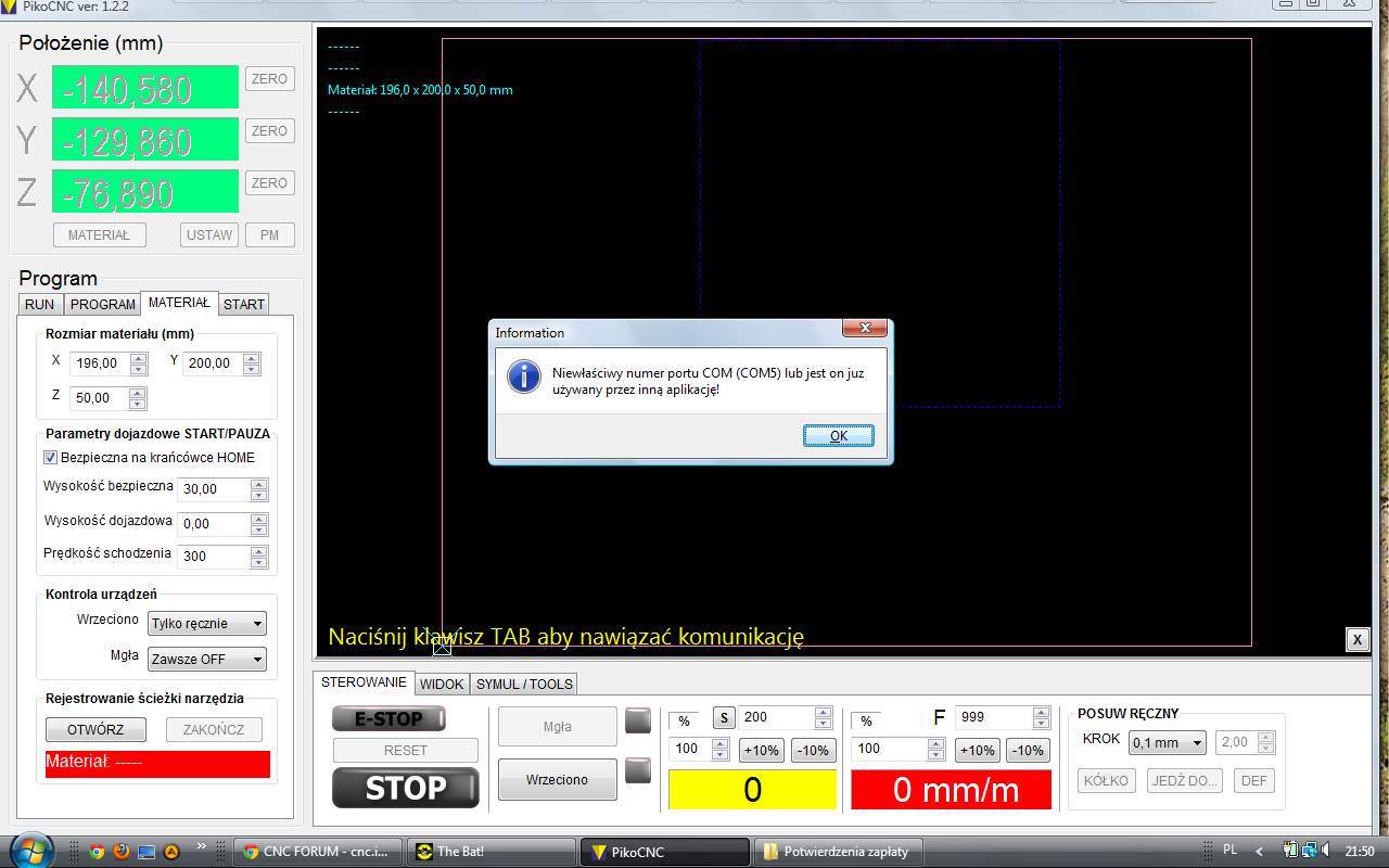

jako początkujący użytkownik Piko być może zadam lamerskie pytanie a mianowicie:
w związku z wymianą sterowania w ploterze walczę z nauka obsługi Piko aktywowanego plikiem licencyjnym. Próbuje różnych ustawień i efektów jakie powodują. i pewnie cos poprzestawiałam ale nie potrafię juz tego odkręcić.
Od jakiegoś czasu mam problem z użyciem programu ponieważ cały czas wyskakuje mi okno
Jeżeli wejdę w ustawienia i kliknę znajdź port to wyskakuje okno
W związku z tym:
Pyt 1. Jak zmienić lub zresetować ustawienia żeby zadziałało jak należy?
i nie koniecznie z tym ;)
Pyt 2. Jak przestawić położenie materiału względem obszaru roboczego?
pzdr ..jj..

Dojechać maszyną w dolny lewy róg materiału i wyzerować koordynaty projektu. Te współrzędne w zielonych polach dla osi x i y ustaw na 0. I wtedy ładnie Ci się materiał ustawi tam gdzie jest faktycznie względem współrzędnych maszynowych.
Wygląda, że komputer w ogóle nie widzi kontrolera. Więc albo coś nie styka na łączu komputer->kontroler albo w sterownikach się coś narobiło, a więc takie pytania:
Gdy podłączasz kontroler do USB mrugają dwie diody obok gniazdka USB ? A komputer sygnalizuje podłączenie ?
W ogóle zainstalowały Ci się sterowniki gdy pierwszy raz podłączyłeś ?
W menadżerze urządzeń „Porty szeregowe” przybywa jeden port gdy podłączysz kontroler?
Próbowałeś podpiąć do innego komputera i sprawdzić na innym?

cosimo pisze:Wygląda, że komputer w ogóle nie widzi kontrolera.
Tak jak pisałem, sterowanie dopiero modyfikuje pod Piko ale powoli dostosowuje sobie stare projekty pod nowy program. Przy tym traktuje to jako praktyczny trening. Dlatego zastanawiam się czy da radę wyeliminować te niedogodności bez fizycznego podpięcia maszyny?

Aaa.. chyba rozumiem chcesz się bawić bez podpiętego kontrolera. Tak się niestety nie da. Ale jak chcesz tylko wstępnie „do zabawy” to ile to podpiąć samą płytkę kontrolera: dajesz jakieś zasilanie
(oraz zworki na krańcówki) i jest. Innej możliwości nie ma.
