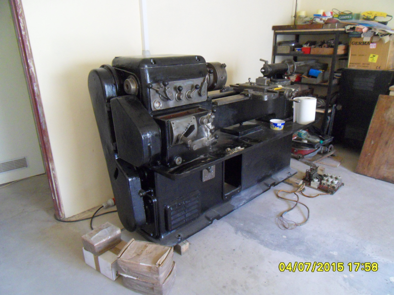

- dzięki za info o "kręceniu łożem..., rzeczywiste na moim jotesie nie dało by rady zastosować tej metody.
Na szczęście nie trzeba..., właśnie stan łoża a nie samej tokarki skłonił nas do jej zakupu.
- łoże, suport i konik będą teraz skrobane dlatego ze zwykłej ciekawości przelecieliśmy je czujnikiem.
- faktycznie, zabawa z konikiem to chyba najprostsza metoda aby coś sensownego móc jeszcze zrobić na "rupciu"...

Żadna zabawa, odrobina wprawy i samo wychodzi. Grunt to wyczuć zależność od długości walkaghul666 pisze: - faktycznie, zabawa z konikiem to chyba najprostsza metoda aby coś sensownego móc jeszcze zrobić na "rupciu"...
a i wyliczyć można. Zawsze łatwiej niż na szlifierkach do walków, przynajmniej stały punkt obrotu.
Jak mawiali starzy fachmani - to tokarz ciągnie stożek a nie maszyna

Nie za bardzo rozumiem..., wyniki sprawdzenia łoża i suportu czujnikiem wstawiłem już wcześniej w ramach aktualizacji do pierwszego posta - punkt 10.
Jeżeli chodzi o stan łoża przed skrobaniem to na razie jest nieznany Na tą chwilę montujemy skrobak z noża tokarskiego/tylko to było pod ręką z widią/, a i w oleju moczy się kalka co by na kosztach tuszu traserskiego przyoszczędzić...

Przetoczysz pierwszy wałek w kłach to zrozumieszghul666 pisze:Nie za bardzo rozumiem..., wyniki sprawdzenia łoża i suportu czujnikiem wstawiłem już wcześniej w ramach aktualizacji do pierwszego posta - punkt 10.
Taka jazda czujnikiem wiele nie mówi. Sanie są tak szerokie ze odchyłki tu świadczyłyby o masakrycznym stanie loża.
Postaw czujnik na podstawie konika i sprawdzaj a dowiesz się trochę więcej.

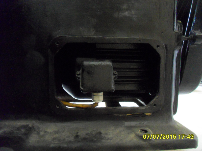

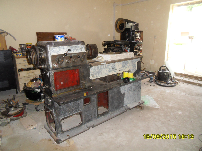

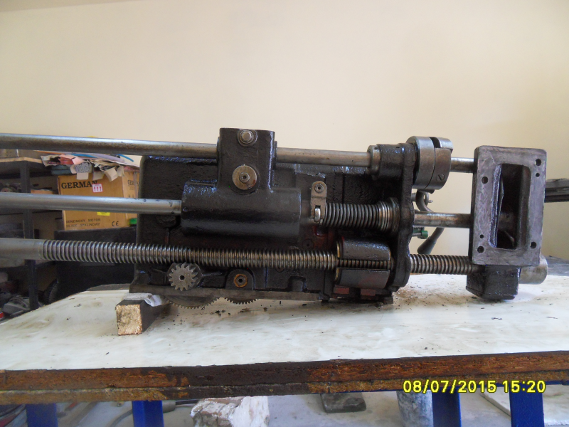

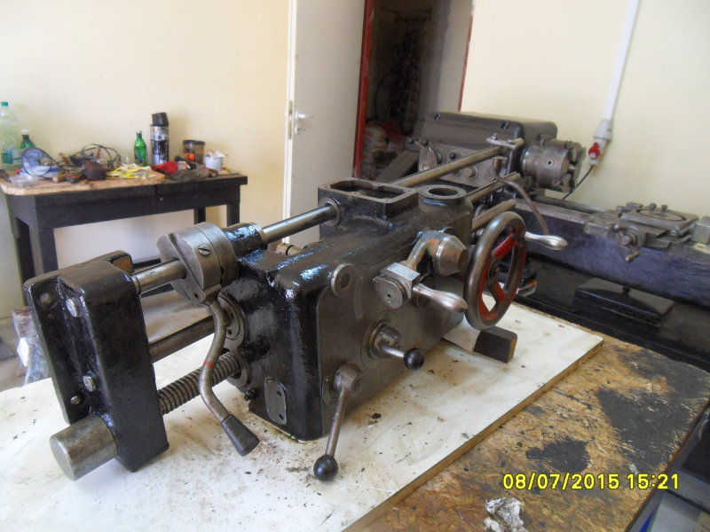

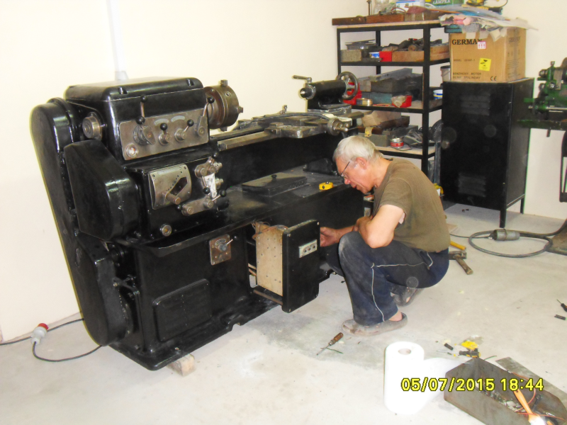

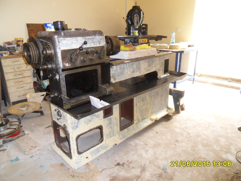

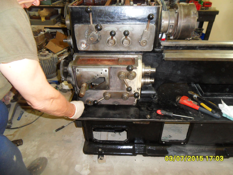

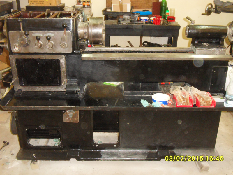

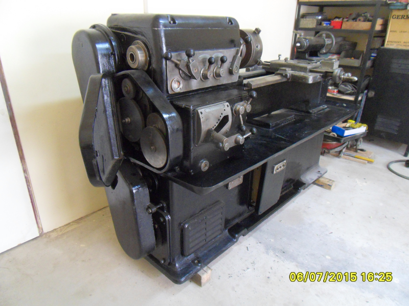

Aktualizacja...
11.Biorąc sobie do serca słowa Kamara jeszcze raz "przelecieliśmy" łoże czujnikiem. Nie jest aż tak źle ale nie jest super - odchylenia zwiększyły się do prawie pięciu setek w jednym najbardziej wyrobionym fragmencie łoża...
- http://youtu.be/06BC2wwUtg0
12.Po opukaniu ze szpachli okazało się że konik już był "sztukowany" - pod koniem były już dołożone trzy blaszki korekcyjne.

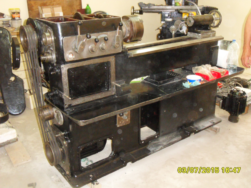

13.Tokarkę - korpus i rozkręcone elementy o szpachlowano i pomalowano czarną emalią chemoodporną.
14.Rozkręcono, przejrzano silnik oraz pomalowano go także czarna emalią

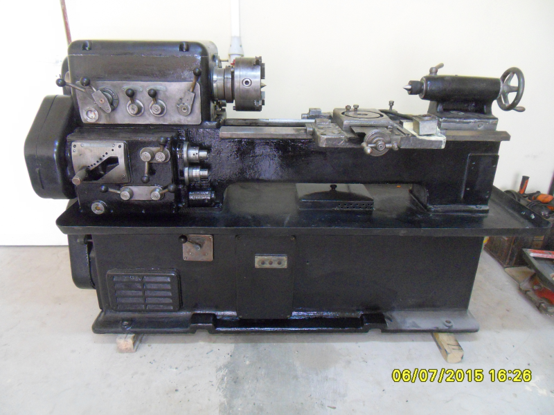

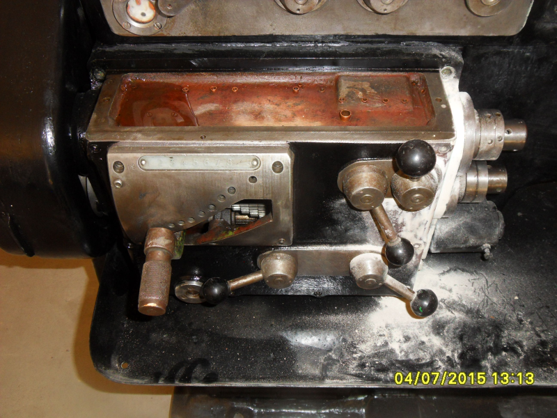

15.Złożono ponownie tokarkę - do korpusu dokręcono osłony, koła napędowe, koła zębate, silnik oraz skrzynię Nortona
- http://youtu.be/jsTMrVTZ7tg
16.Sprawdzono i podłączono elektrykę - wymieniono część kabli na nowe.
17.Sprawdzono działanie systemu smarowania w skrzyni Nortona.
- http://youtu.be/X3DIbMLFl-E
18.Po prawie półtora roku tokarka ponownie ożyła... Eh..., ale to dopiero początek roboty...
- http://youtu.be/v5pZf8GdhQw

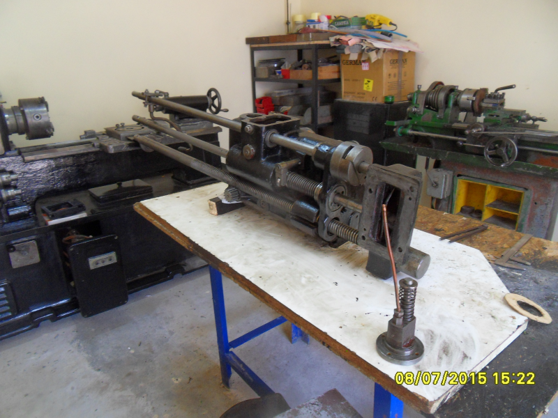

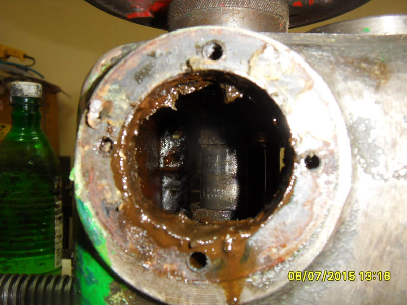

19.Zamek oczyszczono, uzupełniono szpachlę i pomalowano w większej części emalią chemoodporną - oczywiście w czarnym kolorze...
Spuszczono resztę oleju i otwarto dolny właz inspekcyjny... Było trochę syfu, ale jak na tokarkę z lat 60-tych było go nie wiele...
Wystarczy powiedzieć że obyło się bez wielkiego mycia wnętrza, wystarczył pędzelek i trochę benzyny.
- http://youtu.be/DWR4J2Q0Evo

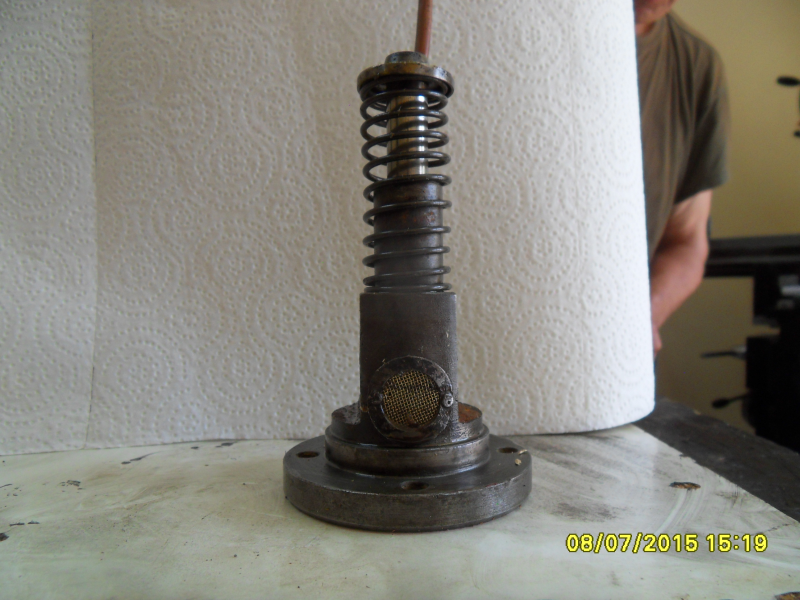

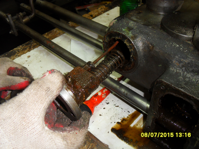

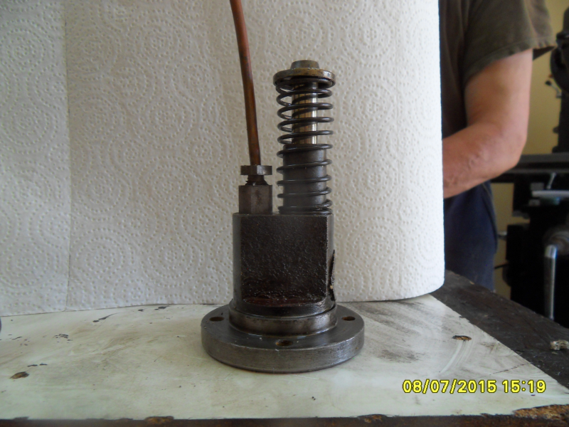

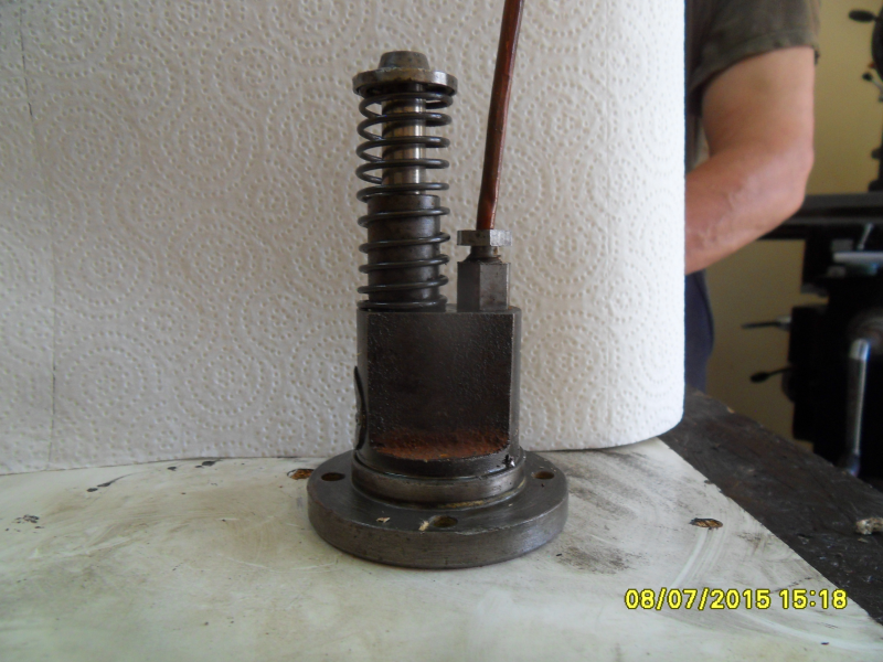

20.Wykręcono, umyto, przejrzano oraz zamontowano z powrotem pompkę oleju...
- http://youtu.be/X4NdG-RRPb4
21.Zakończono malowanie zamka...
C.D.N...
