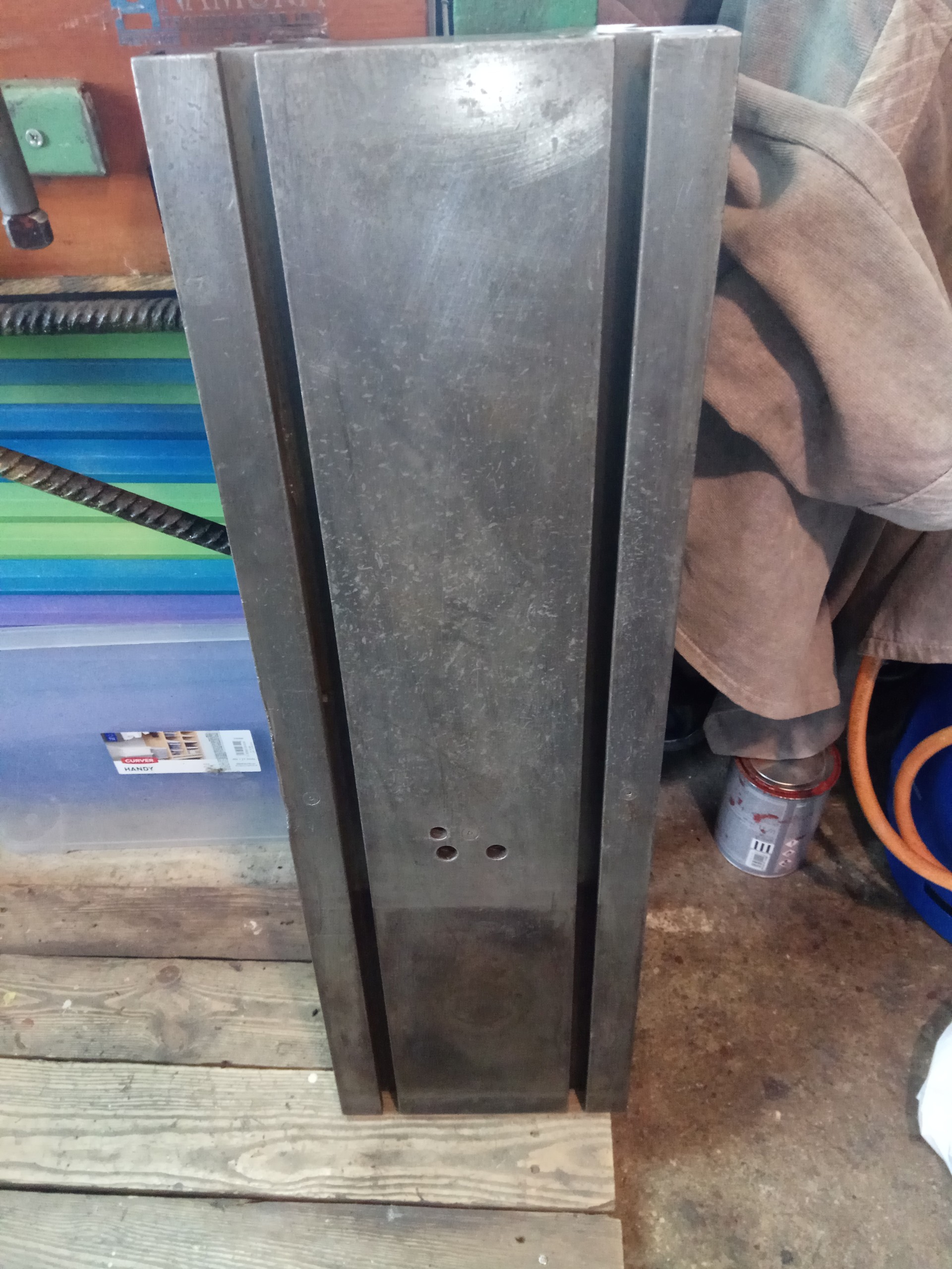

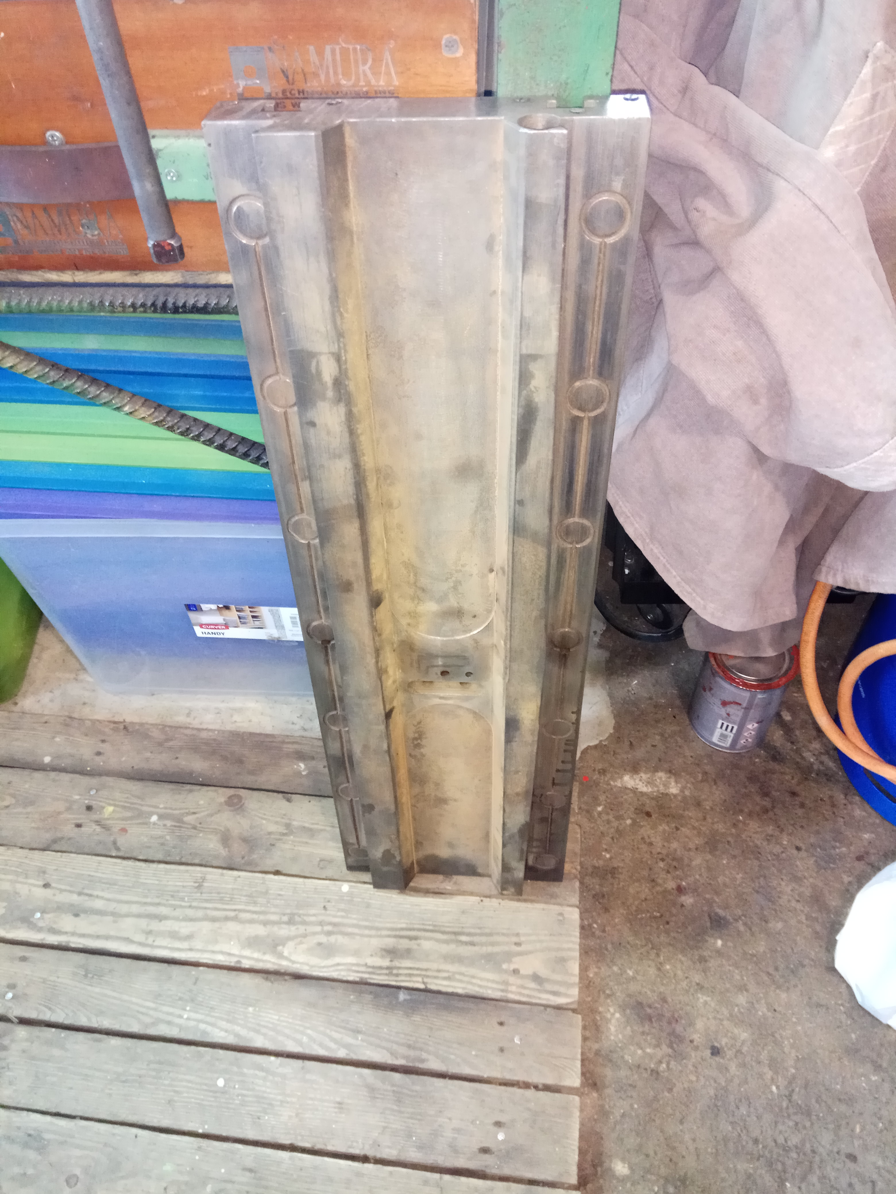

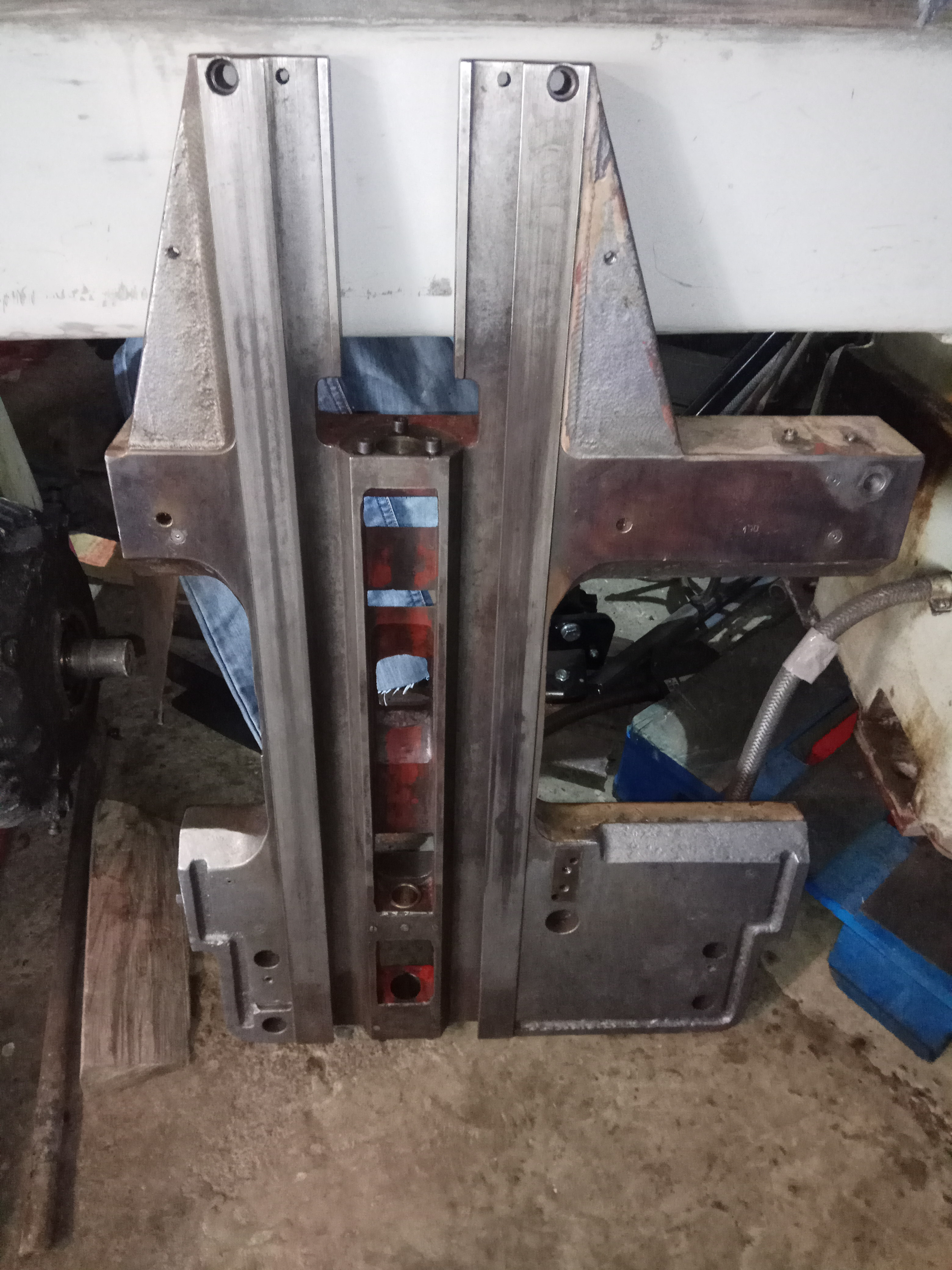

Mam do przeszlifowania jeszcze kilka prowadnic. Prowadnice sanek narzędziowych (małe) widać, że oryginalnie było frezowane i to bardzo mało dokładna powierzchnia z tego wyszła. Poza tym są miejscami zużyte ponad 0,1 mm.
Prowadnice posuwu poprzecznego też wymagają przeszlifowania/frezowania.
Polecacie jakiś zakład, który przeszlifował by te powierzchnie, tak aby miało to ręce i nogi? Kojarzycie mniej więcej jaki to może być koszt ?
