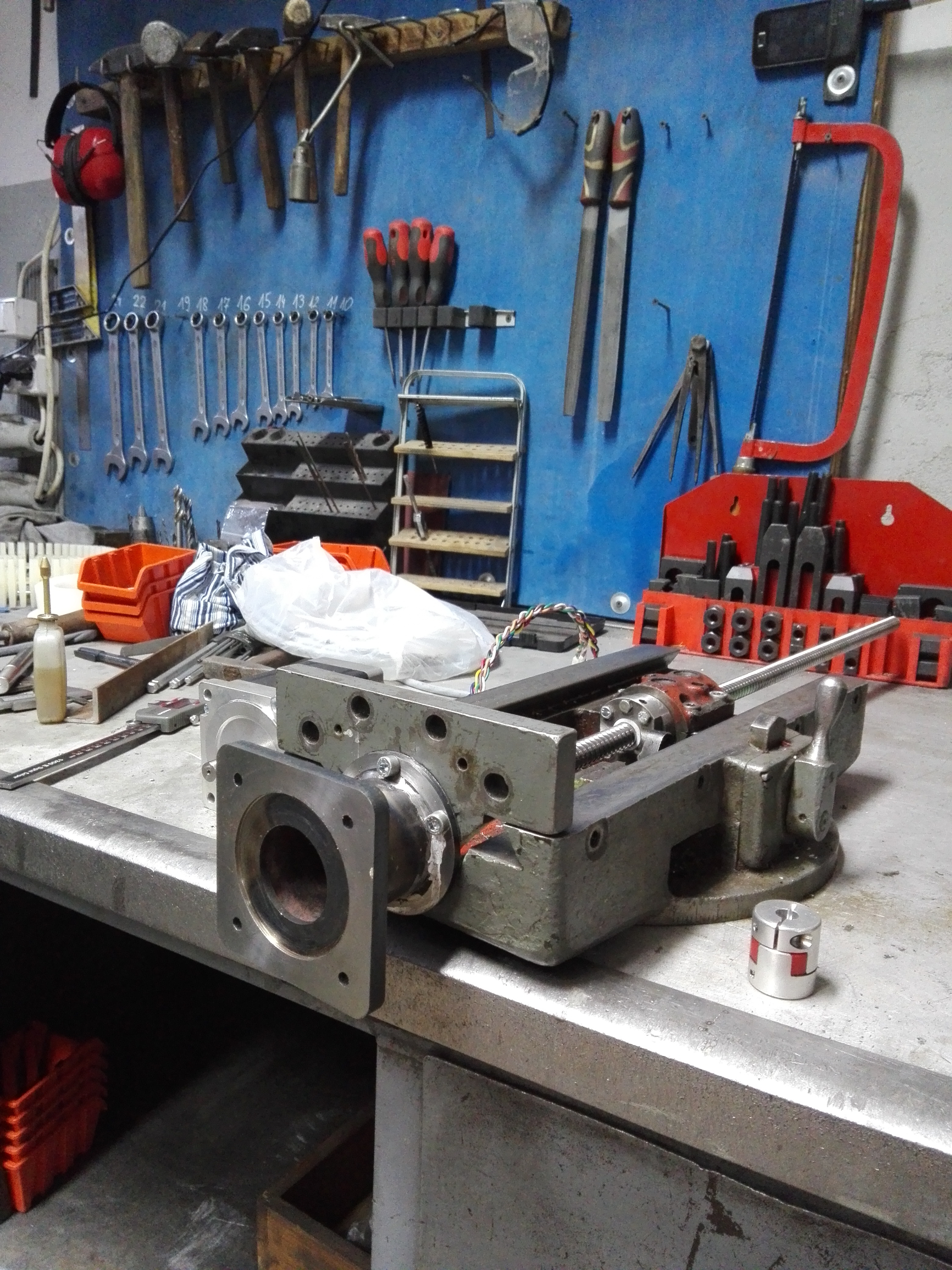

Witam wszystkich,
Jakiś czas temu zacząłem budowę pierwszej frezarki CNC, w trakcie budowy pojawił się pomysł przerobienia małej frezarki, do której brakowało pionowego wrzeciona. Po przewertowaniu forum, oraz ze względu na to, że obrabiam głownie stal, zatrzymałem budowę i zająłem się modernizacją starej frezarki. Miejmy nadzieję, że była to dobra decyzja.

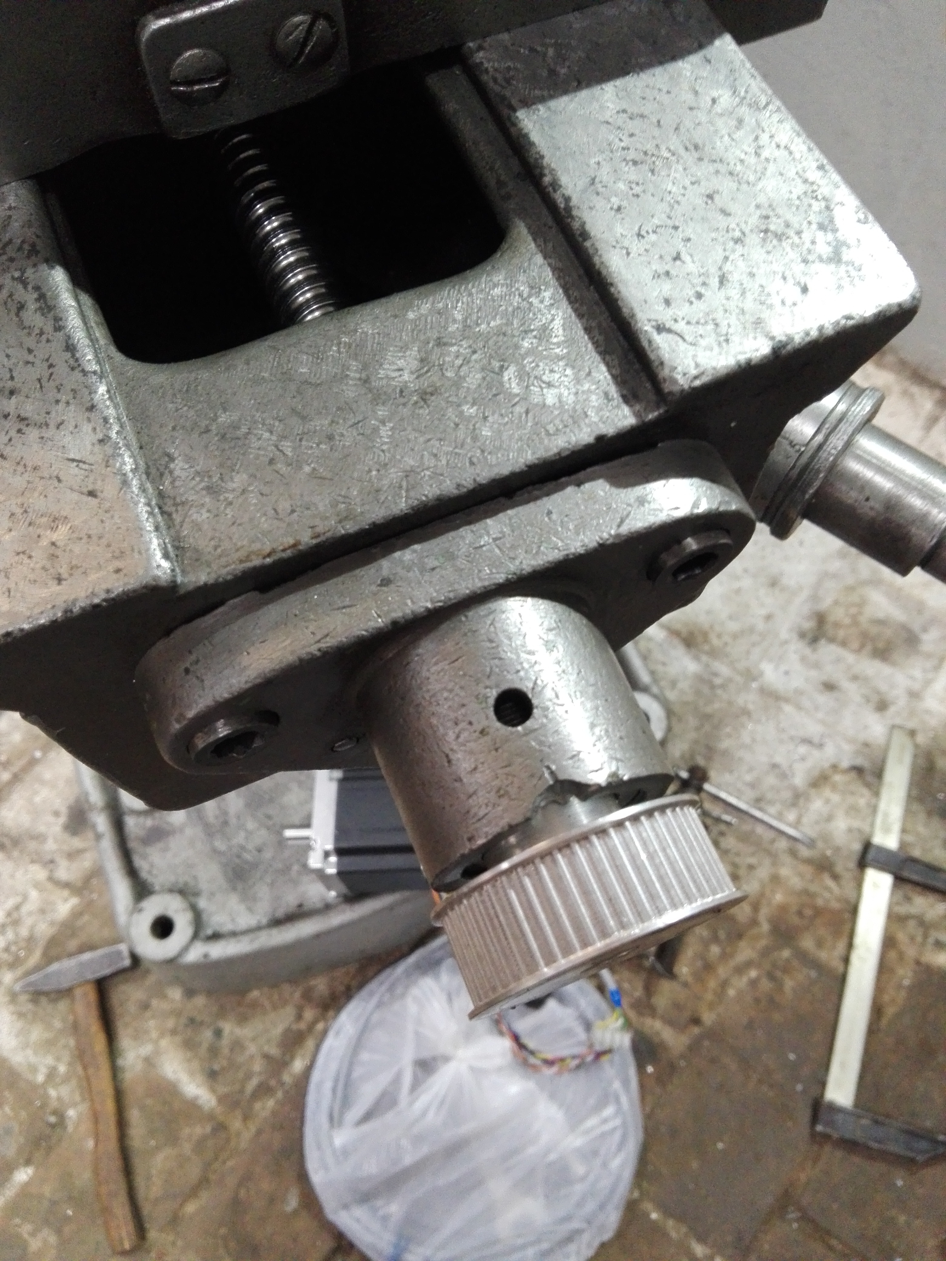

Frezarka została wyczyszczona oraz pomalowana. Zdjęcia po rozebraniu osi.
Prowadnice będą skrobane pod liniał, a śruby trapezowe zastąpione kulowymi ø16 . Na oś Z wykorzystam mało używane sanki tokarskie, nie wymagają skrobania. Oryginalną Z-tkę zostawiam jak jest, ma możliwość blokowania, a dzięki temu zwiększę zakres prac na osi. (Na zdjęciu sanki z obudową śruby kulowej.)
Do zamocowania sanek na frezarce chciałbym wykorzystać oryginalną podstawę. Natomiast nie wybrałem jeszcze miejsca mocowania, zastanawiam się nad mocowaniem do wysuwnej belki widocznej na zdjęciu, obawy to niepotrzebny element pośredniczący oraz straty sztywności. Mocując sanki bezpośrednio do korpusu (największa pryzma) pozbawię się oryginalnego wrzeciona horyzontalnego, które być może gdzieś się przyda.
Dwie z trzech obudów nakrętki kulowej są już zrobione, do zrobienia pozostała obudowa Y.
ObrazekObrazek
Mam nadzieję, że temat będzie ciekawy. Liczę na konstruktywną krytykę !

ipp-tech pisze: Liczę na konstruktywną krytykę !
A co tu jest do krytyki ? :) Robić , uruchamiać i zarabiać. Zetkę mocuj na belce, zyskasz na funkcjonalności a straty na sztywności pomijalne.

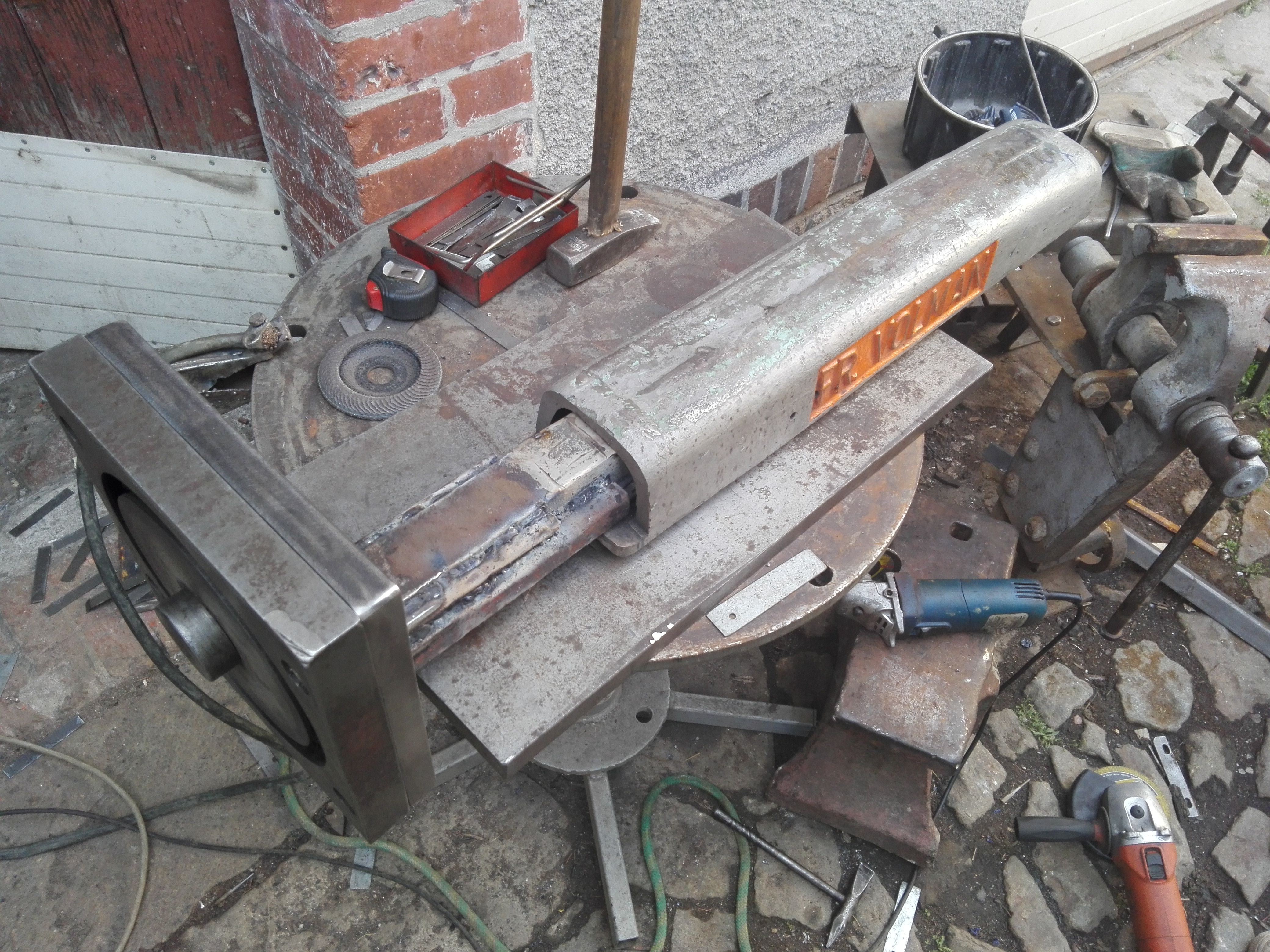

Witam ponownie !
Na początku przepraszam wszystkich zainteresowanych za nieregularne wpisy. Dzisiaj duży update!
kamar pisze:Zetkę mocuj na belce, zyskasz na funkcjonalności a straty na sztywności pomijalne.

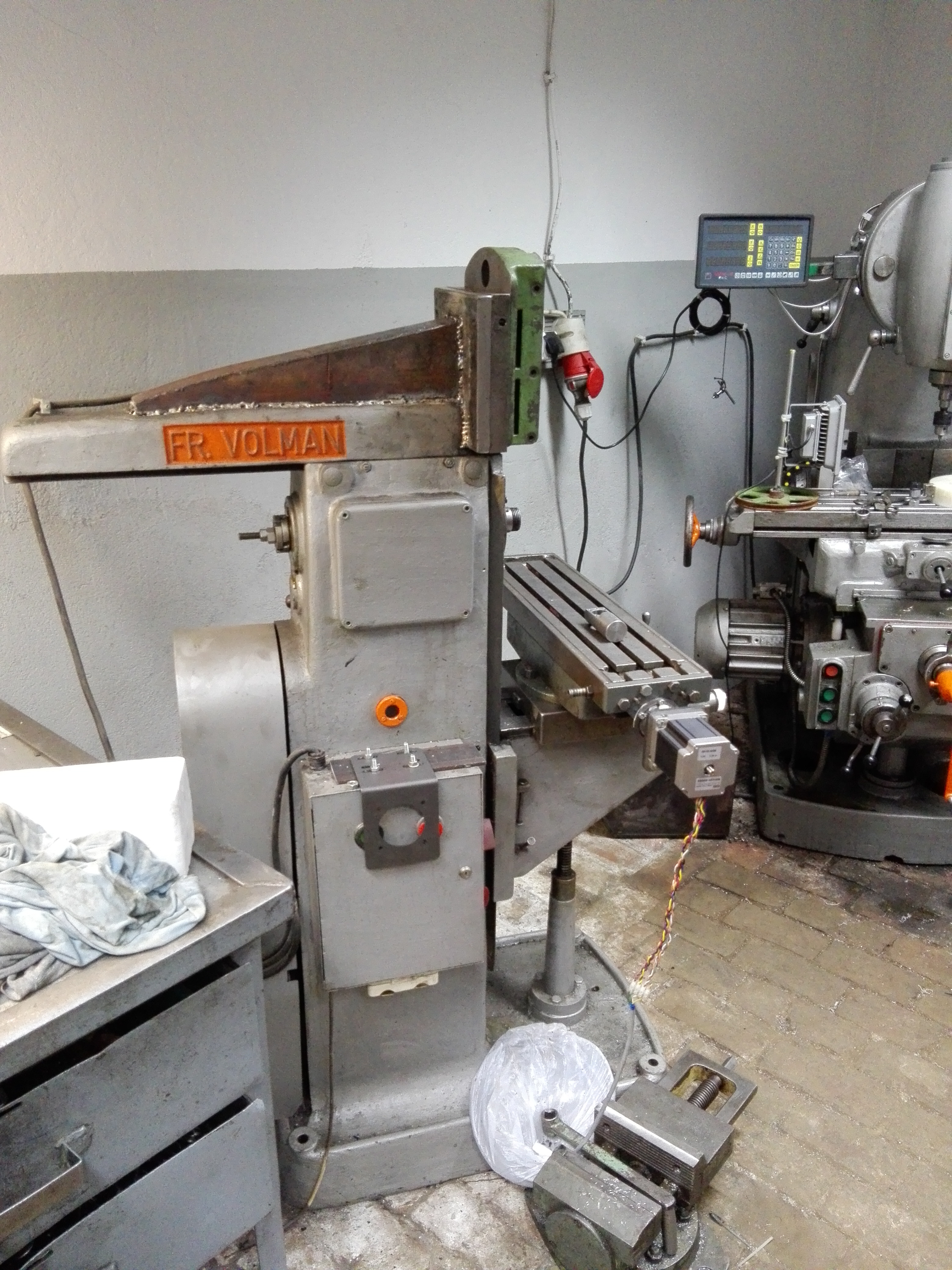

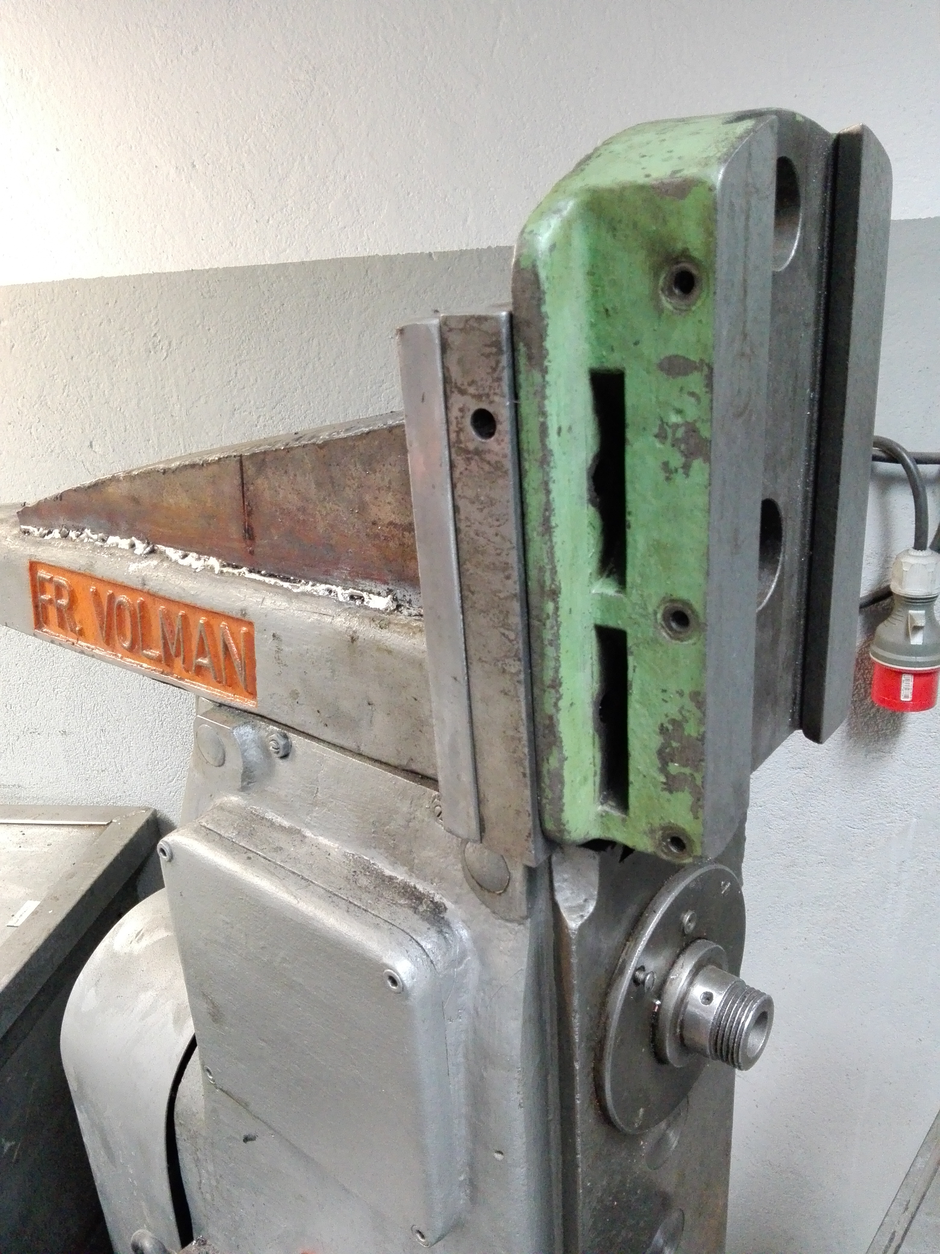

Dziękuję za odpowiedź, z rad skorzystałem co można zobaczyć na zdjęciach :)
IMPULS3 pisze:
No, mozna było ją lekko zabielić a teraz nie ma czym tego zrobić. :)

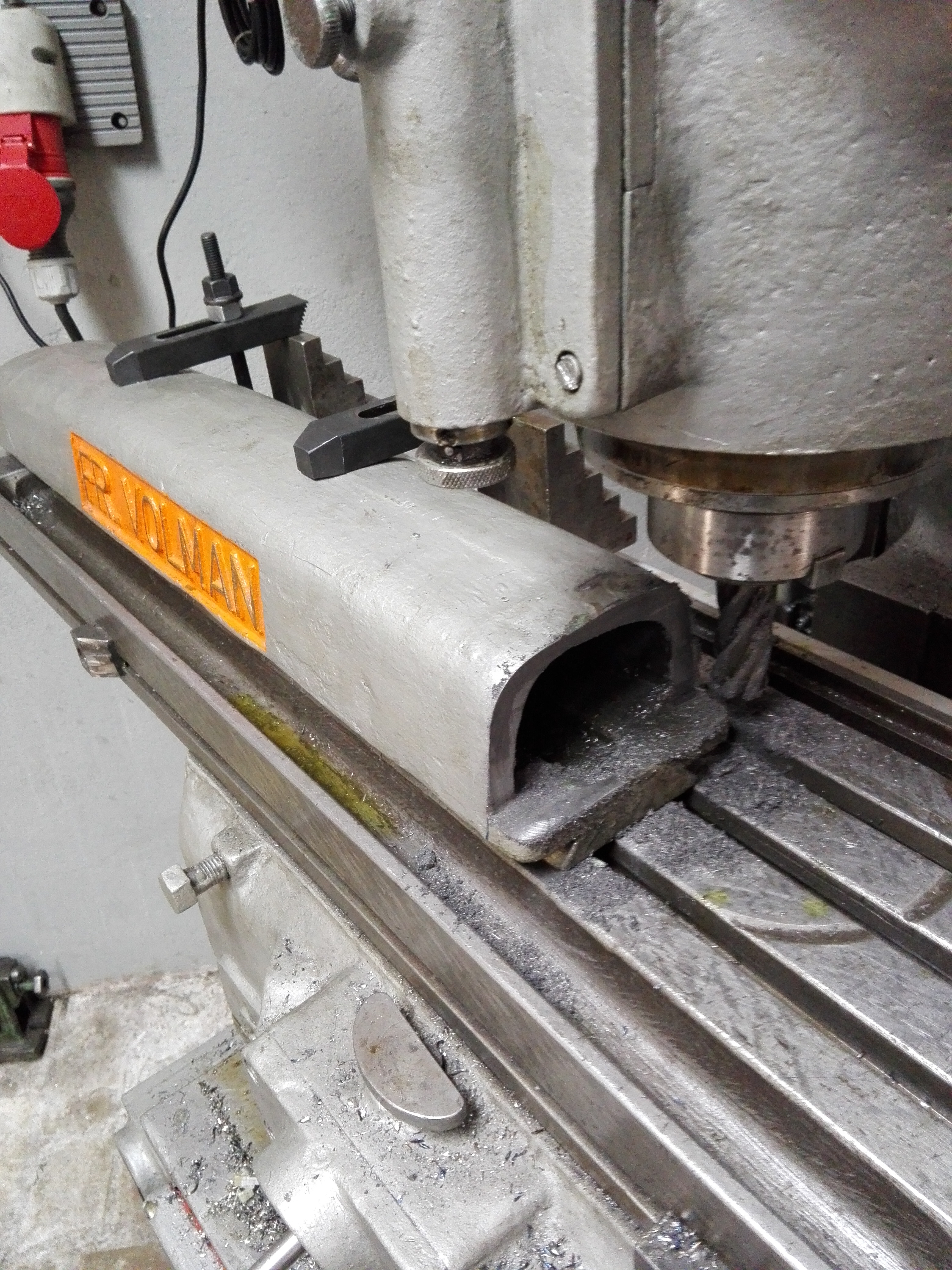

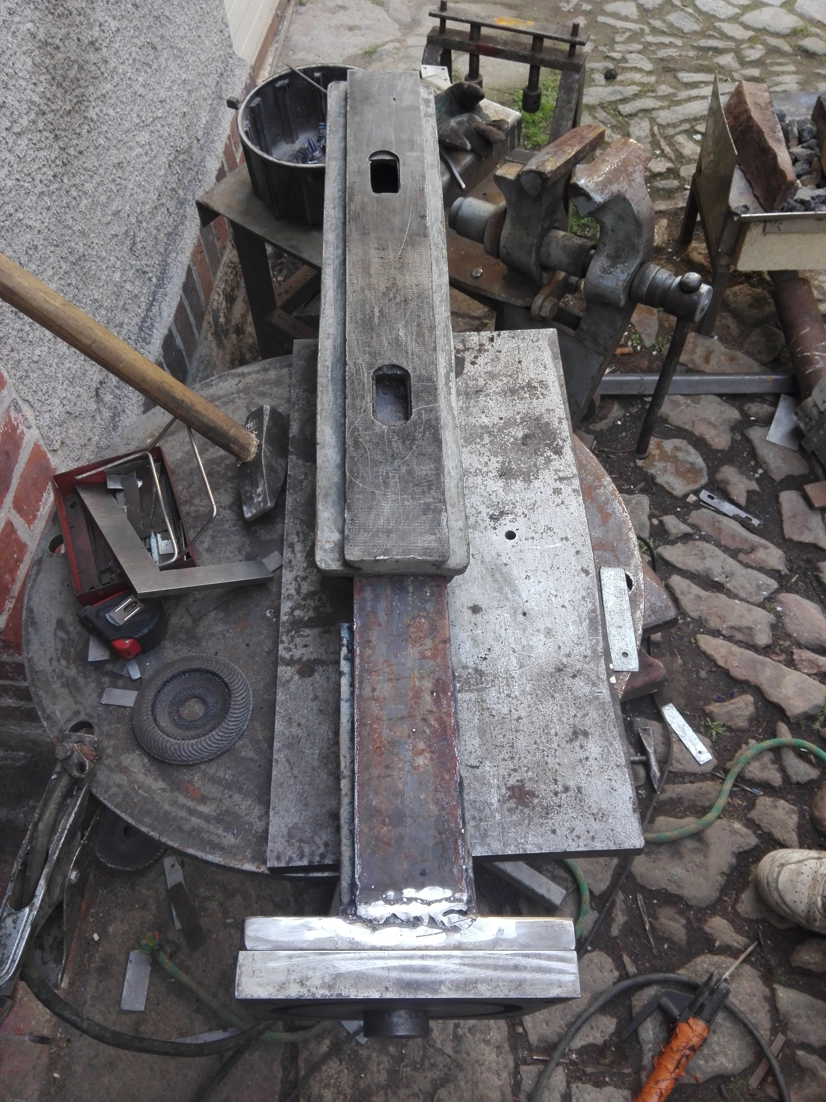

Przestój spowodowany był problemem z innym grzmotem, pęknięta łapa, później zostały dołożone liniały, wreszcie było na czym przefrezować górną belkę.
Belka została zabielona i wzmocniona. Do wewnątrz dopasowany został pełny pręt kwadratowy, zespawany z bazą pod sanki tokarskie. Na górę zastrzał z profilu grubościennego, spawany do korpusu elektrodą z kwasu (sprawdzony sposób na łączenie żeliwo-stal :) ). Całość została skręcona na przelot i zalana miksem żywicy epoksydowej z żeliwnym pyłem. Zalana przez otwory, które można zobaczyć na zdjęciu. Baza pod sanki zostanie przefrezowana w zaprzyjaźnionej firmie.

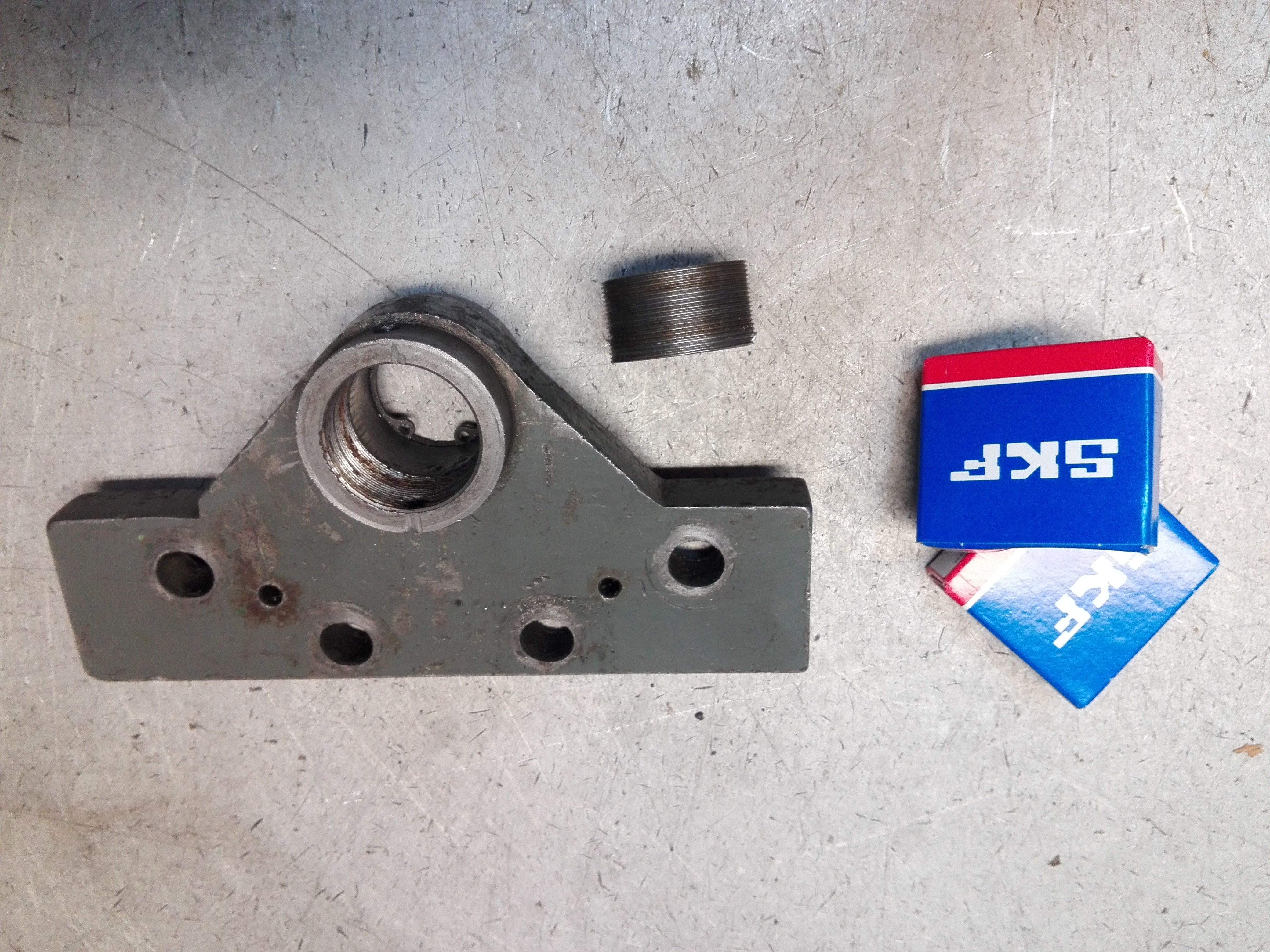

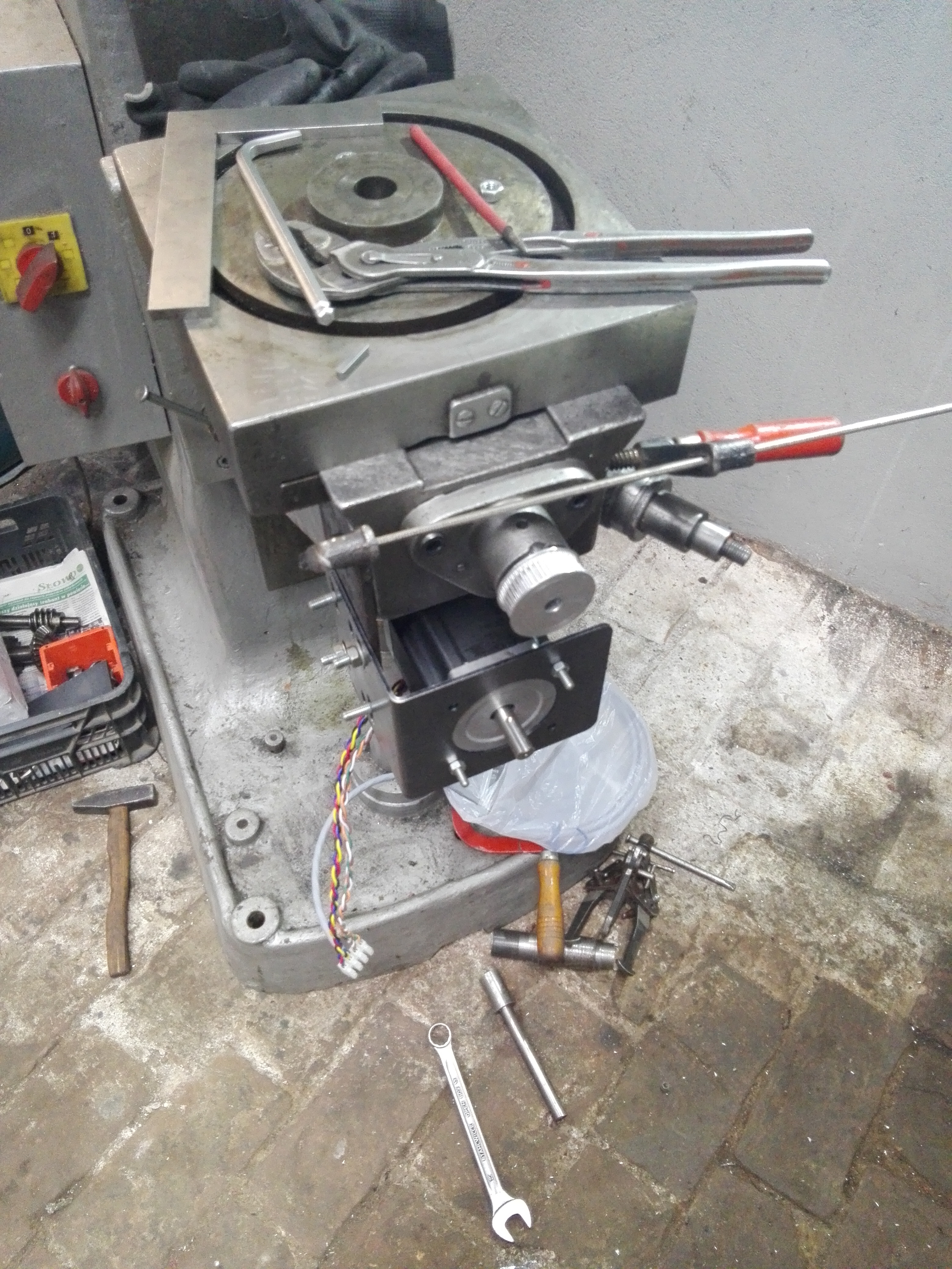

Oś Y już poskładana, pozostało tylko ogarnąć mocowanie silnika do korpusu i założyć pasek. Udało mi się wykorzystać stary korpus łożyskowania śruby. Pasowanie pod nowe łożyska, kanałek na seger, na którym opierają się łożyska. Z drugiej strony drobnozwojny gwint + nakrętka do skręcenia łożysk. Tak samo zrobiona jest Oś X, poszczególne elementy na zdjęciu. Śruba kulowa 16x5 - CNC PROFI. Jakieś opinie na temat śruby? Chińskie skośne z kompletu poszły do kosza, uważam, że nie nadają się do niczego. Zastąpione zostały SKF kulowym jednorzędowym. Stąd też obawy na temat śruby. Obudowy sprzęgieł dorabiane przez nas. Ciekawą obudową jest obudowa do Z-tki, którą pokażę w następnym poście.
Silniki krokowe 6,9 Nm na każdą oś. Za sterownik dziękujemy użytkownikowi markcomp77.

Post napisał: jarucki » 12 cze 2016, 19:20
Fajnie to wyszło, wiec juz wiem jak w swoim gracie to ogarnąć:D
