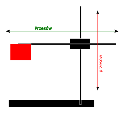

Jestem na etapie konstruowania statywu dla miniaturowego plotera pisakowego (zaznaczony czerwonym kolorem) który jest mi potrzebny do wykonywania napisów na obudowach prototypów które konstruuje.
Statyw jest to pozioma metalowa płyta stanowiąca ciężką podstawę w którą umieszczony będzie pionowo pręt na który nakręcony będzie element którego nazw nie znam..
Potrzebuję nazwę tego elementu mechanicznego, który posiadać będzie korbkę i pozwoli na poruszanie się po tym pręcie góra dół, bliżej dalej.
Oto rysunek jaki wykonałem, widok z boku
Potrzebuję tylko statyczne ustawienie go w wybranym miejscu, ploter posiada własny układ poruszający pisakiem i jest on niezależny od ustawienia statywu.
Nazwa kojarzy mi się ze śrubą ślimakową, ale niestety google nie podpowiada mi niczego. Znalazłem urządzenia korzystające z napędu silnika, ale to również nie to czego szukam. Potrzebna jest mi mała korbka. Takie samo urządzenie chciał bym wykorzystać dla podnoszenia w górę i w dół oraz "bliżej - dalej".

Faktycznie kolego, twoja koncepcja lewarka spowodowała że uzmysłowiłem sobie o nie podaniu istotnej rzeczy a mianowicie wagi urządzenia które musi udźwignąć a wynosi ono jedynie niecałe 2kg więc jest lekkie.
Szyna z Allegro, to niestety przesada w kosztach. Precyzja też nie jest wymagana, piórko ma prawie pół centymetra "luzu" .

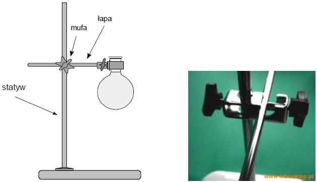

W tej chwili, mam statyw laboratoryjny który wygląda dokładnie tak:
I niestety ma to za małą precyzję! bo odkręcam śrubę i podnoszę do góry lub w dół i zakręcam.
Przydało by mi się coś co będzie działać w podobny sposób ale będzie na korbkę tak bym nie musiał w rękach trzymać ciężaru podczas zmiany wysokości.
Ja to widzę tak, aby zamiast tego pręta zwykłego był pręt gwintowany.
I ten uchwyt powinien mieć coś w stylu śruby ślimakowej, tak by kręcąc korbką ze ślimakiem wskakiwało po ząbkach gwintu do góry lub w dół.
To jest nie techniczny opis, tylko moje wyobrażenie.
Prowadnica z jakiegoś rodzaju ząbkami i mechanizmem który klinował by się i pokrętłem do regulacji.
Nie mogę ustalić nazwy jak taki przyrząd mógł by się nazywać...
Może ten opis troszkę rozjaśnił.
