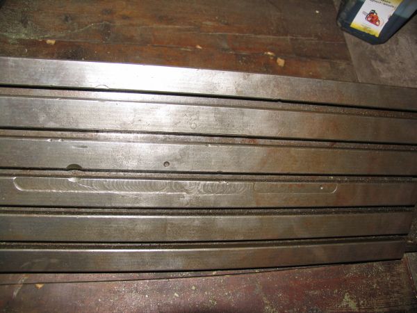

Chciałbym prosić Szanownych Kolegów o poradę dotyczącą regeneracji stołu frezarki narzędziowej. Stół posiada nafrezowania i nawiercenia w kilku miejscach. Ich głębokość jest dosyć spora, natomiast rowki T-owe wydają się być w dobrym stanie. Zastanawiałem się nad możliwością frezowania stolika i usunięcia w ten sposób części uszkodzeń, jednak stół znacznie by się osłabił przez to, że blat byłby cieńszy. Rozważałem także możliwość przeszlifowania na szlifierce magnetycznej co za jednym zamachem wyrównałoby w miarę precyzyjnie cały stół i przywróciło jego geometrię, jednak podobno jest problem z zamocowaniem takiego stolika na szlifierce, a i maszyna musi być sporych gabarytów. Wpadłem też na pomysł, by napawać uszkodzone miejsca wypełniając wcześniej rowki miedzianymi płaskownikami, co uchroniło by je przed zalaniem spoiwem podczas napawania, a potem frezować lub szlifować. Słyszałem także o uzupełnianiu uszkodzeń za pomocą specjalnych żywic , a następnie szlifowaniu . Martwi mnie jednak trwałość takiej powłoki i odporność na udary. Być może należałoby połączyć kilka operacji i w ten sposób uzyskać zadawalający efekt. We wszystkich przypadkach jestem zmuszony do skorzystania z pomocy zewnętrznej.
Zdjęcia poniżej przedstawiają uszkodzony stół.
Proszę o wszelkie porady i sugestie.

Metal najlepiej dogaduje się z metalem dlatego wydaje mi się ze można by ubytki zespawać a później zahartować całą powierzchnie np. indukcyjnie niektórzy naprawiają tak koła zębate nie wiem z jakim skutkiem ale słyszałem o takich praktykach. Ja osobiście w żadne żywice bym się nie bawił.

Stół, jak już musisz, to ubytki wypełnić jakimś epidianem i przeszlifować. Nie potrzebujesz wytrzymałości tylko estetykę.

Jak musisz to regeneruj. Mi dołki raczej nie przeszkadzają , za to górki jak najbardziej.

Stolik wygląda bardziej na żeliwny niż stalowy. Można i to napawać ale głęboka bruzda wzdłuż może wywołać spore naprężenie.

Jak kolega bedzie to napawał (o ile się wogle da) to sie banan zrobi. Te podfrezowania i nawiercenia raczej w niczym nie przeszkadzają. Można tylko splanować zeby górek nie było jak to kolega dwa posty wyżej napisał i mozna działać.

O ile praktycznie można splanowac taki stół, aby nie osłabic go zbytnio?
Na jakiej maszynie najlepiej wykonać tą operację?
Jak już chyba wspomniałem, stół pochodzi od frezarki narzędziowej.

Wszystkie kilkuletnie frezarki narzędziowe mają trochę ubytków w stołach :wink: , na ogół w niczym to nie przeszkadza. Często problem leży nie tyle po stronie stołu, tylko ogólnie mówiąc po stronie geometrii obrabiarki. O ile stół nie jest pokrzywiony, czasami wystarczy po prostu osełka. Jeżeli nie, musisz znaleźć po prostu dużą szlifierkę. Stoły są wykonane przeważnie z sezonowanego żeliwa, byłbym ostrożny ze spawaniem.

Regenerowałem podobne uszkodzenia tzw. "płynnym metalem", do kupienia w sklepach z chemią i na Alledrogo. Doskonale się sprawdza w przypadku dziur, nawierceń i innych uszkodzeń w miejscach nie narażonych na odrywanie, a tylko na nacisk. Trzeba pamiętać o pedantycznym przygotowaniu powierzchni ( odtłuszczenie, czasem nawiercenie dod. gniazd mocujących).
