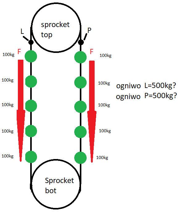

Mam jeszcze jedno pytanie (dość głupie ale wole zapytać):
Sumaryczna obciążalność (rozciąganie) łańcucha następuje na całej jego długości czy też w połówkach (od, mniej więcej, szczytu górnego koła na lewo i druga na prawo, czyli że jeżeli mam zalożonych 10 wałków (po 100kg) i 5 znajduje się po jednej stronie koła, a drugie 5 po drugiej stronie, to ogniwo na samej górze (niezahaczone o ząb) będzie obciążone 500kg na stronę lewą i 500kg na prawą tak? Czyli jeżeli łańcuch ma wytrzymałość na zerwanie 40 [kN] to w zasadzie obciążalność jest po 5 [kN] na ogniwo przed górnym kołem i za górnym kołem?
pitsa
Posty: 4472
Lokalizacja: PL,OP
Re: Regał karuzelowy (Vertical carousel)
Post napisał: pitsa » 02 sie 2020, 09:28
SCIIBanshee pisze: (zapas bezp. v=2)
Zdaje mi się, że przy łańcuchach stosuje się wyższe współczynniki. W katalogach są przykłady obliczeń. Sprawdź to.
