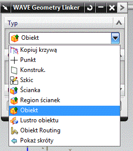

nxcam pisze:uaktywnij modul złożen - menu Start/Złożenia
jesli chcesz nadawac nadawac relacje: meny Złożenia/Pozycja komponentu/Więzy...
jesli chcesz linkować pliki, cechy to Złożenia/WAVE
- najszybciej linkowac krawędzie, punkty, ścianki poprzez "Link geometrii WAVE" na pasku Złożenia
Mam pytanie co do "link geometrii WAVE" mianowicie nie moge nic zaznaczyc ani scianki , krawedzi no i calego modelu przez co to moze sie tak dziac .Model mam wciagniety z proE jako stp .

Post napisał: marcinello3 » 07 maja 2011, 11:36
sprubuj w modelingu w pliku z zaimportowanym stp usunąć parametry (edycja operacji/usuń parametry) usuń wszsytko oprucz bryły bez parametrów, zapisz i wczytaj do złozenia (może to coś pomoże)
a może nie wybrałeś obiektu i dlatego??

Post napisał: nxcam » 25 maja 2011, 07:47
Lukas.B co do "link geometrii WAVE"
to nie jest kwestia importu z dowolnego CAD, ale musisz miec strukture złożenia aby tworzyc linki i referencje
- zobacz na filmie i
- w pliku pdf masz fragment ksiazki na ten temat
