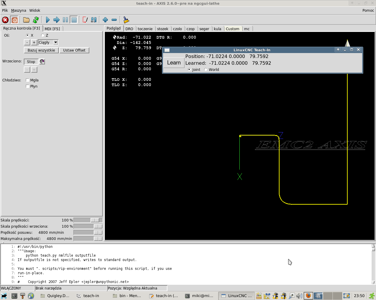

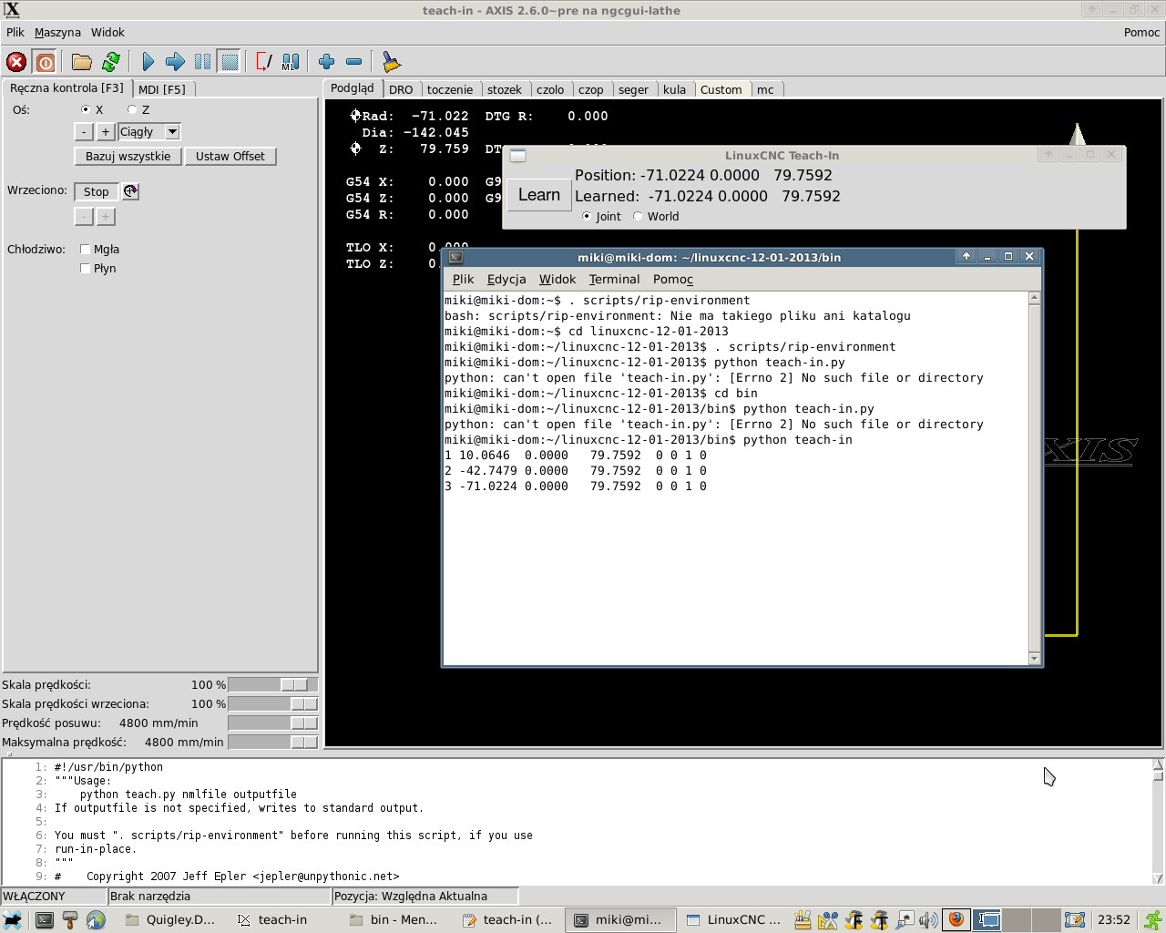

Post napisał: micges » 25 kwie 2013, 23:31
Prymitywne czy nie, jest taka możliwość w LinuxCNC.
Program się nazywa 'teach-in' i jest zainstalowany razem z pakietem LinuxCNC lub gdy jest on uruchamiany z kodu źródłowego, 'teach-in' znajduje się w katalogu bin.
Program wypisuje zapamiętane współrzędne do konsoli z której można bez problemu skopiować to do edytora i przerobić wg uznania.

Post napisał: MlKl » 25 kwie 2013, 23:52
Usage:
python teach.py nmlfile outputfile
If outputfile is not specified, writes to standard output.
You must ". scripts/rip-environment" before running this script, if you use
run-in-place.
Można zapisywać do pliku, w konsoli pokazuje, jak nie wyspecyfikowany pliik docelowy.
