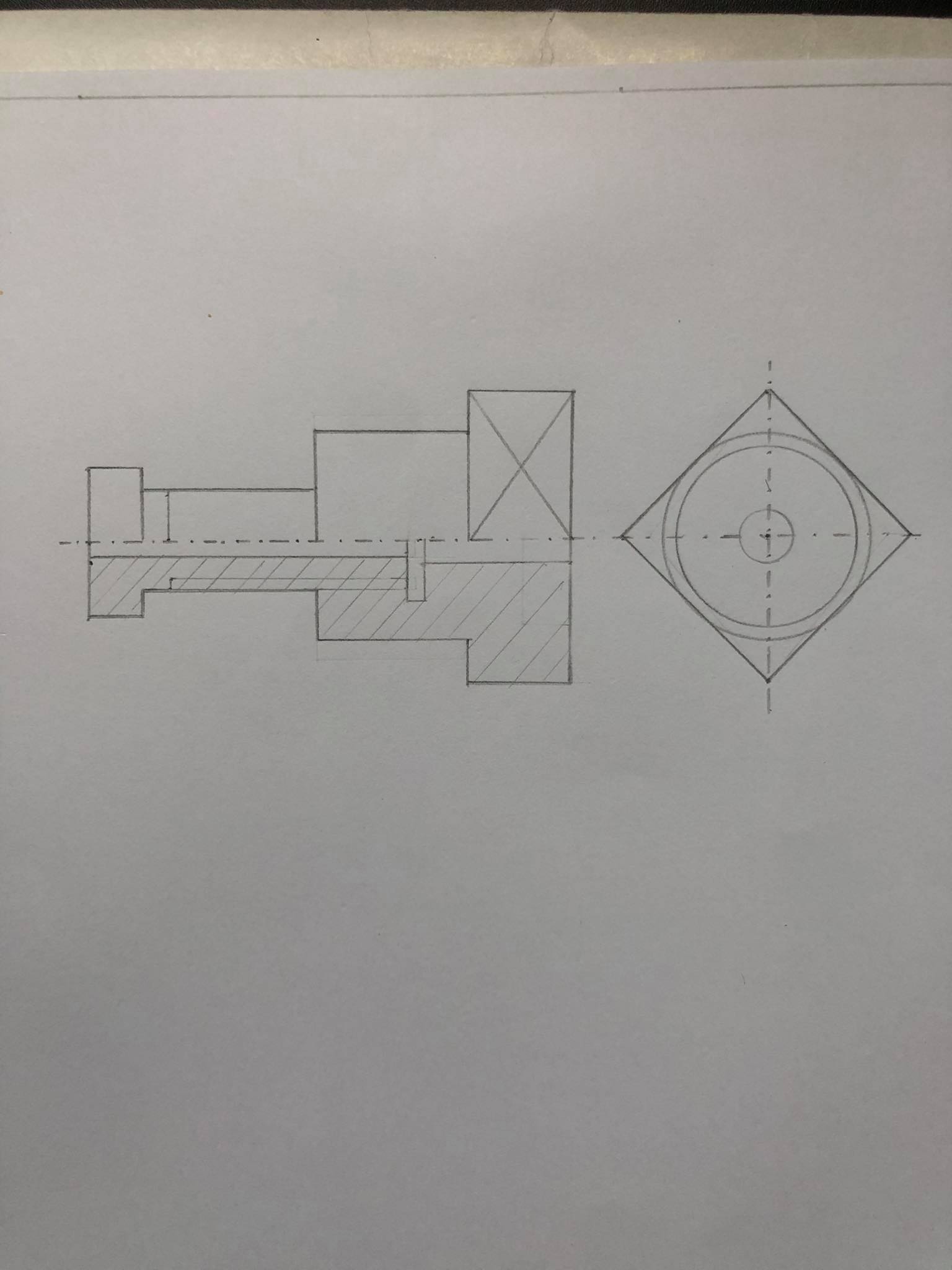

witam, proszę o sprawdzenie czy dobrze wykonałem Półwidok półprzekrój Obrazek Obrazek

Nie. Sposób kreskowania, gwint i wzajemne położenie obu elementów (chodzi o okolice podcięcia gwintu wewnętrznego).

Źle! Na twoim rysunku masz dwa elementy: śrubę i nakrętkę. Abyś to ogarnął proponuję narysuj sobie śrubę - samą, obok narysuj sobie nakrętkę - samą. Następnie pod spodem spróbuj narysować złożenie tych elementów - zwróć szczególną uwagę na gwint - gdzie linia cienka a gdzie gruba, pamiętając że kreskujemy zawsze do linii grubej.
