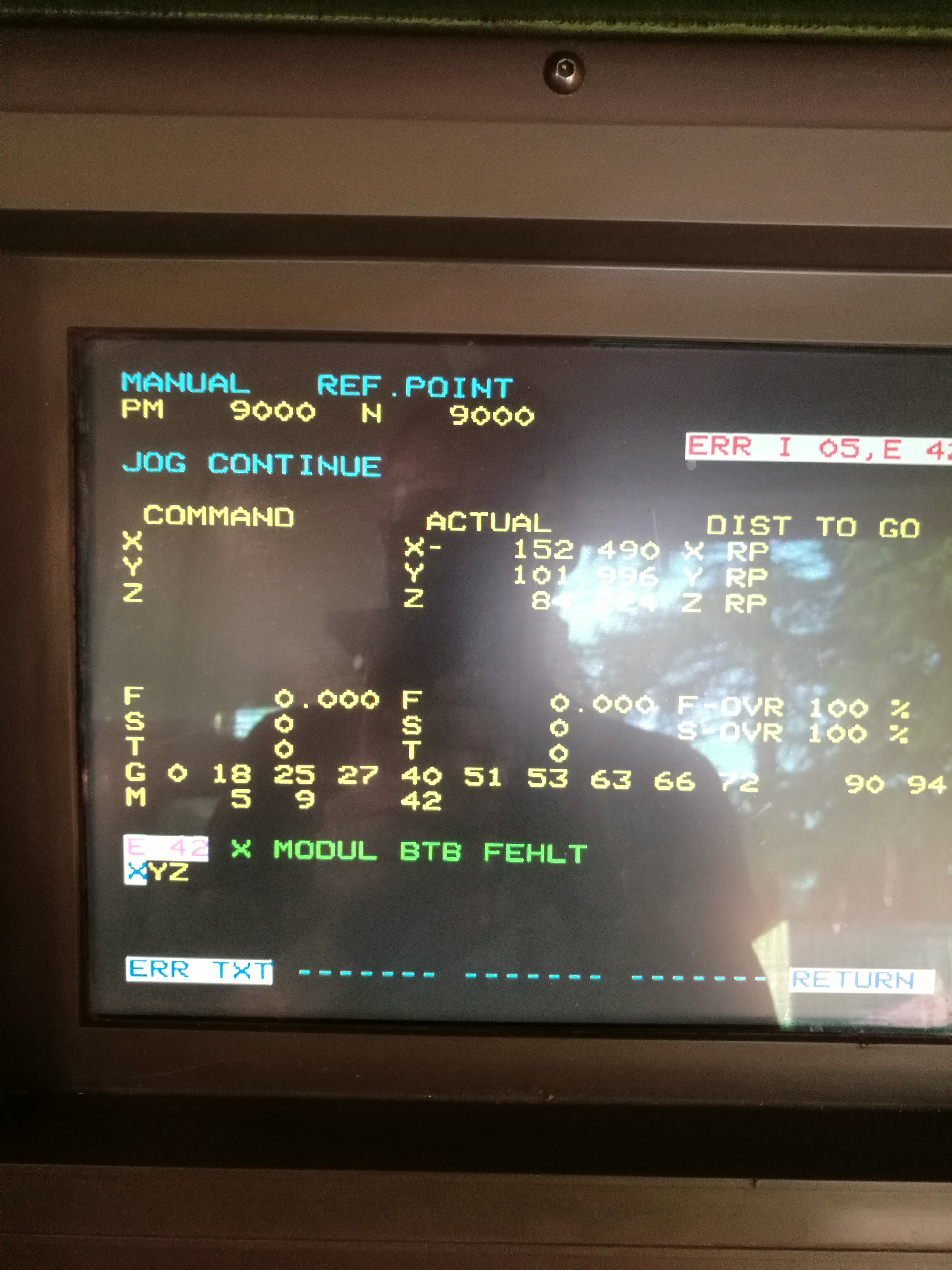

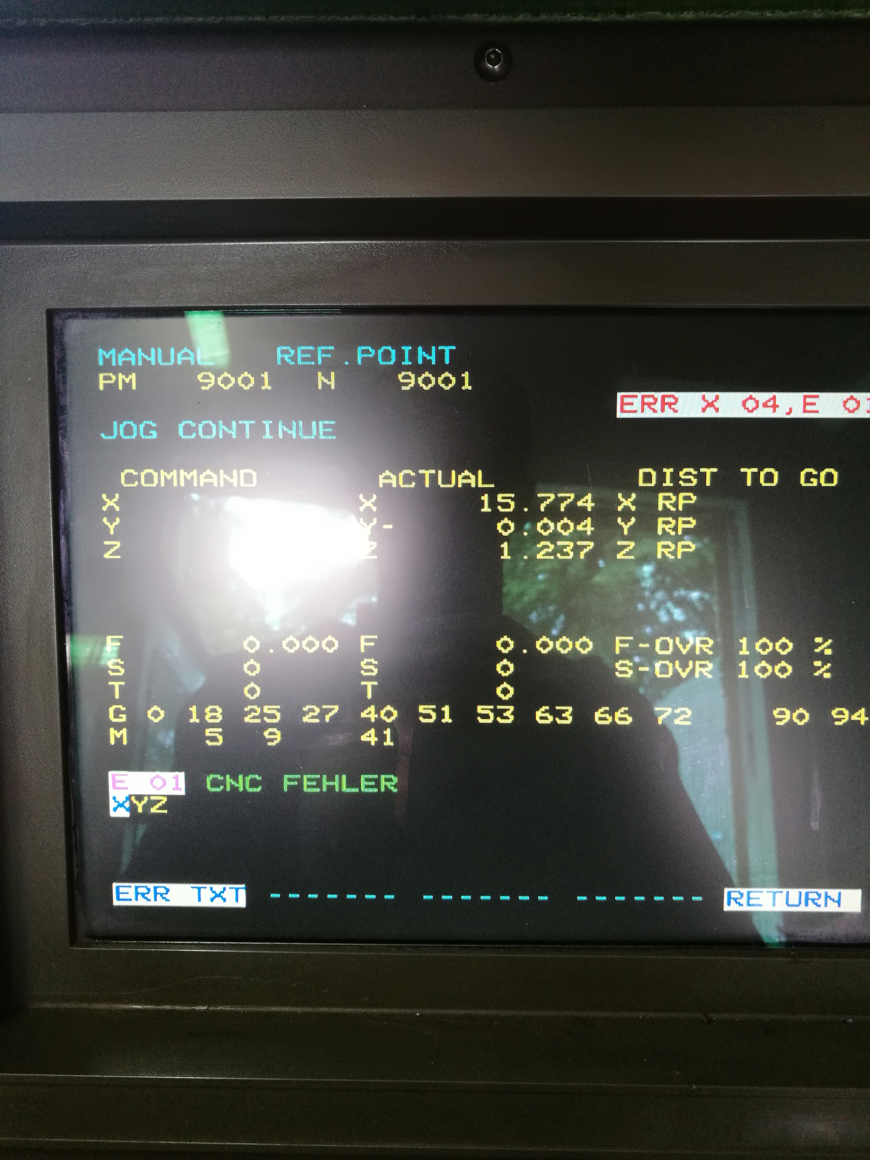

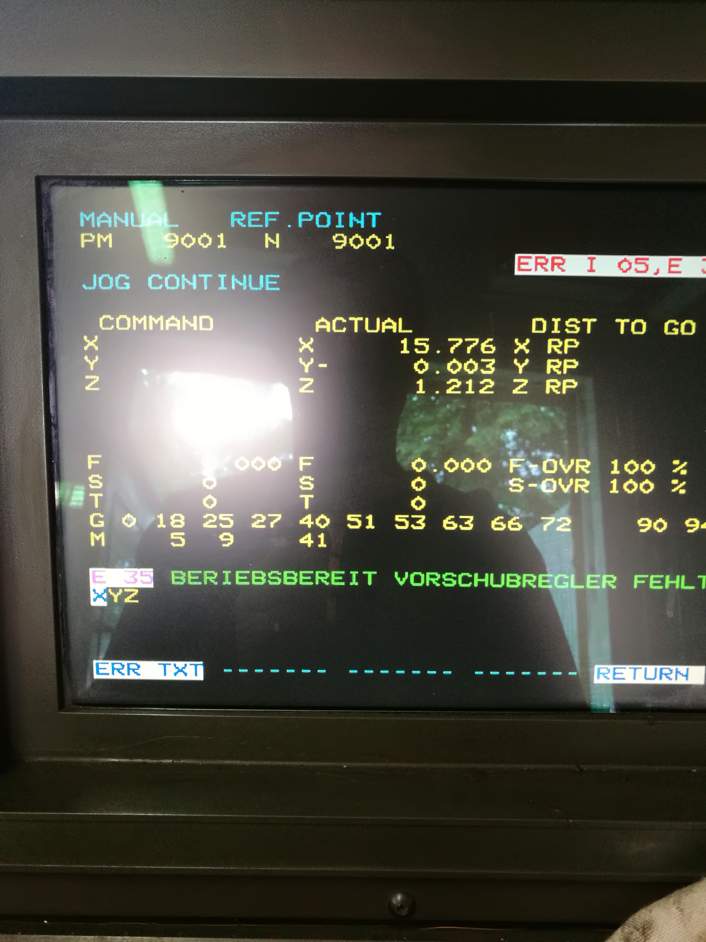

Posiadam frezarke 3 osiową na sterowaniu philips 432 i nie moge jej rano włączyć bo wyskakują błedy i nie może sie ruszyć w osi x. Może miał ktoś podobny przypadek? I co może być tego przyczyną? Maszyna nie stoi na krańcówkach
Błedy wyświetlają sie po niemiecku
04 max. Schleppabstand uberschritten
01 cnc fehler
05 not aus von der maschine
E35 beriebsbereit vorschubregler fehlt
E42 x modul btb fehlt
Prosze o pomoc

Zbyt duży błąd uchybu serwa. Reszta to błędy pochodne.

Maszyna ma liniały, może to być przyczyną że są np zabrudzone? Czy coś przy silniku?

Jeżeli to serwa DC to może zacząć od sprawdzenia szczotek. Dalej liniały (enkodery?) ich sygnały. Czystość, ewentualne uszkodzenie przewodu itp. Jest podświetlony X więc dla tej osi trzeba szukać.

A najpierw czy są i czy nie wybite zabezpieczenia na sterowniku serwa.
