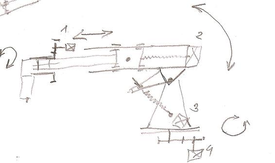

bartuss1
- Posty w temacie: 5
- Posty: 8349
- Kontakt:
coś jak odchylane aktuatory - tak to przynajmniej wygląda, do zrobienia w warunkach amatorskich, cały dowcip tylko w wysiegu ramienia R, czyli jego wydlużenie (nie przemieszczenie), a wydłuzenie to chociazby tak że daje do srodka dwa wałki i po 2 lozyska liniowe i robie z tego oś ze srubą nakrętkę na srubie mocujemy z obudową na tychze walkach umieszczoną na lozyskach liniowych, tyle ze przedłuzonych tak aby po bokach tejze obudowy - stolika umiescić element sztywny do dalszego węzła, przy małym wysiegu mozna uzyskac dużą sztywnośc układu co chyba rozumie się samo przez się, a zginanie łokcia śruba na jednym koncu (z silnikiem) podparta przegubowo, a drugie to nakretka na przegubie , wolny koniec sie wkreca lub wykręca, ile ruchów tyle silników, jezeli ramie ma sie obracać wokół własnej osi to dodatkowo cały układ ramienia moznaby ulozyskoac i przekładnie np paskową zastosowac, tyle ze wtedy robocik zaczyna przypominać pająka a nie robocika
co do CAMa wystarczy tylko nazwać osie i okreslić ich ruchy - liniowe lub kołowe - nawet luk moze byćzdefiniowany cięciwą liniową, kwestia wiedzieć jaka odleglośc liniowa potrzebna aby ten łuk określić, musze chyba jakiś schemat narysowac

zamiast katowego pochylania moze byc aktuator który podnosi lub opuszcza ramię - przy frezowaniu bardziej to przemawia, ale sztywnosc calosci ... lepsze te kartezjanskie
