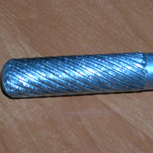

Witam. Bardzo proszę o pomoc. Mam do wykonania ośki ze zwykłej stali o średnicy FI 10mm.
Są na końcu radełkowane do średnicy FI 10,5mm. Niestety na mojej tokarce CNC jest to nie do wykonania. Czy ktoś miał styczność z takim tematem/detalem jak go wykonać?
Proszę o pomoc
Ośka radełkowana

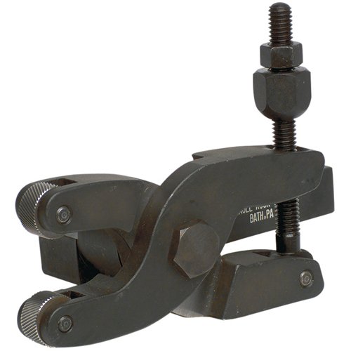

Post napisał: RomanJ4 » 07 lis 2013, 14:21
Radełkowanie cienkiego (i giętkiego) pręta na zwykłej tokarce robi się radełkiem nożycowym, naciskającym na pręt symetrycznie z obu stron, co zapobiega jego wyginaniu pod naciskiem
Obrazek Obrazek Obrazek
bo jednorolkowym czy wahliwym
Obrazek Obrazek
odpychałoby radełkowany pręt nacinając niepełny wzór, a nawet uniemożliwiając jego zaradełkowanie. Trzeba by podpierać kłem, ale to nie zawsze jest wskazane lub możliwe
Jak zrobić na CNC - nie wiem.

Dziękuję Wam za odpowiedz, nie radełkowałem jeszcze nigdy takiej średnicy pręta stąd moje pytanie. Masz może jakieś namiary na sklep z takimi radełkami?
Nie jestem pewien czy to zadziała na maszynie, ale muszę spróbować.
Ma to być robota na dłuższą metę.
Jeszcze raz dzięki.
