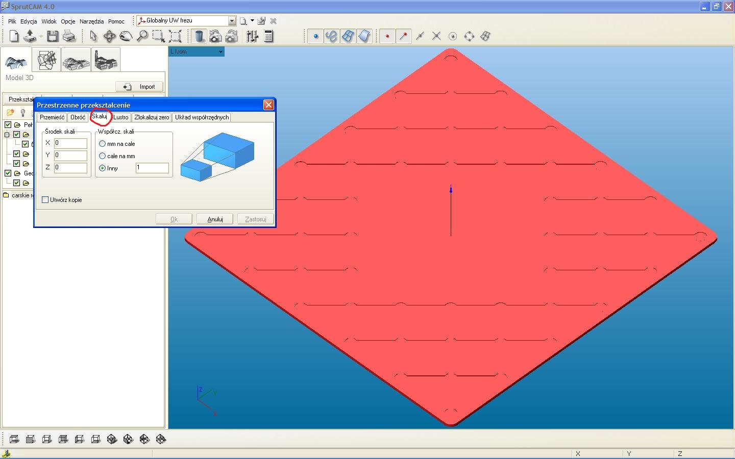

Mam pytanie, gdzie po wgraniu modelu płaskorzeźby do sprutcama można ustawić jej rozmiar. Szukam szukam, poradniki czytam ale niemogę tego znaleźć. Prostej funkcji skalowania.

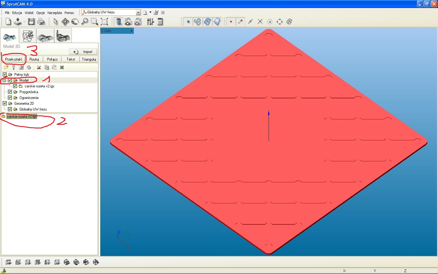

By wejść w opcje skalowania, obracania i przesuwania modelu musisz zrobić tak:
Zaimportuj sobie model i klikaj jak idzie
i powinno być dobrze :mrgreen:

Nie no pisałem, że skalowanie mam opanowane, ale tam można tylko skalować cały model, a ja bym chciał zrobić coś takiego, mam np. model wymiary 100x200x20, a chce nie przeskalować wszystkiego tylko np. wymiar X i Y, a wysokość ma zostać taka sama. Albo z ręki wpisać wymiary modelu. I tego nie mogę zrobić, bo tam skaluje sie cały obiekt proporcjonalnie.

Z tego co wiem SprutCAM nie ma funkcji skalowania obiektu z pominięciem proporcjonalności zaimportowanego obiektu.
Takie zabawy to w CADzie w którym robiono projekt.
