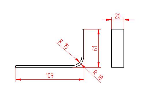

Post napisał: elipsesmi » 15 paź 2012, 21:18
hej. Jaka będzie długość tego płaskownika po rozwinięciu??? jest jakiś wzór na obliczenie tego??
mitek
Posty: 745
Rejestracja: 09 cze 2009, 22:06
Lokalizacja: k/Krakowa
Post napisał: mitek » 15 paź 2012, 21:44
(109-grubosc)+(61-grubość) -(2xR[15])+((1/4 )* 2 * pi * R[15]) choć jeśli jest zagięte a ty chcesz rozwinąć to może być R16,5 ale jeśli chcesz zagiąć to R15

Post napisał: yacht » 15 paź 2012, 21:54
elipsesmi pisze:jest jakiś wzór na obliczenie tego??
Jest prosty programik do kalkulacji gięcia BendWorks_V1-1 (freeware) uwzględniający K-factor:
http://www.ciri.org.nz/bendworks/ sobie ściągnij i skalkuluj :razz:
a tutaj masz wzory i metody obliczania:
http://www.ciri.org.nz/bendworks/bending.pdf

Post napisał: clubber84 » 15 paź 2012, 23:00
Ja znam prostszy sposób:
(109) + (61) + (1/2 wewn. promienia gięcia) - (grubość blachy) = rozwinięcie blachy
109 + 61 + 7,5 - 3 = 174,5 (w zaokrągleniu: 175mm)
Dlaczego akurat 3? Ponieważ wynika to z różnicy dwóch promieni R18 i R15.

Post napisał: mitek » 16 paź 2012, 11:56
Czasami coś daje do gięcia to zazwyczaj obliczam wymiary po wewnątrz większe obliczenia wg takich wzorów to chyba dla większej ilości gięć na jednym elemencie.
