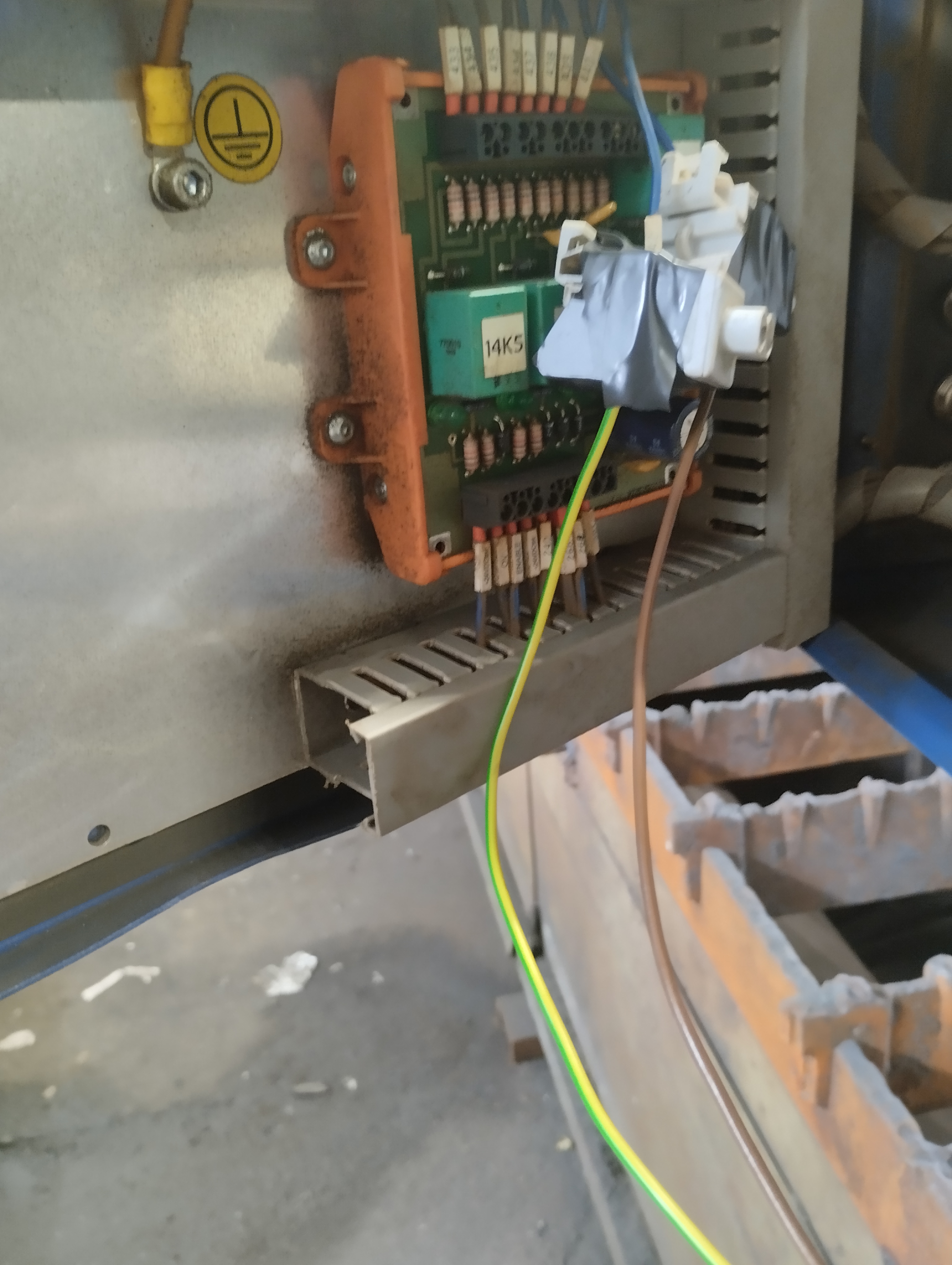

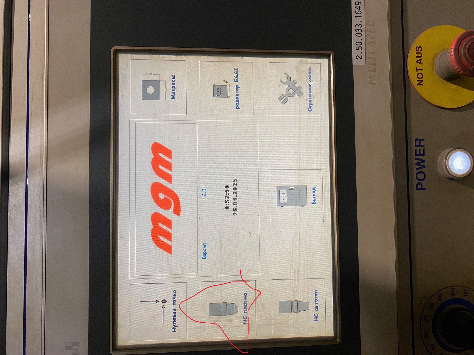

Witam wszystkich. na początku powiem że jestem tu nowy a w dodatku nie operator cnc tylko elektryk. Na zakładzie pojawiła się wypalarka omnicut5000 mgm, lecz w programie kiedy startuje, opcja plazma jest nieaktywna tylko autogen czyli chyba gazy więc poszukałem posprawdzałem i ... z przycisku zrobiłem zajarzenie plazmy i ręcznie sterując palnikiem plazma działa, teraz wymagają żebym ożywił plazmę w automacie, moje pytania to po prostu: czemu opcja plazma jest nieaktwna? czy chodzi o licencję w programie czy coś trzeba gdzieś przełączć? i czy mogę wrzucić tam inne oprogramowanie żeby plazma zadziałała? plazma to thermaldynamic a120 znalazłem płytkę gdzie wchodzą przewody od "start" plazmy i założyłem zwykły włącznik i plazma działa tylko ręcznie trzeba przesuwać palnik
. mógłby ktoś coś doradzić? to zdjęcie z internetu ale ta opcja nc plazma u mie jest niektywna , szara nie da się złączyć tylko nc autogen ponizej działa

oczywiście rozumiem...ale...parametry cięcia są dostępne dla gazów nie dla plazmy, w opcji na autogen działa automat i przy ręcznym wyzwoleniu czyli klawiszem plazmy działa ala bez opcji ustwien dla właśnie plazmy, jest czas nagrzewania palnika jak to przy gazach a nie np czas zajarzenia czy inne, nie można wybrać że pali palnikiem plazowym a nie gazowym, czy to problem licencji czy sprzętu? gdzie szukać przyczyn problemu? jutro w pracy zrobię zdjęcia i dorzucę żeby koledzy wiedzieli o co chodzi. Dziękuję za zainteresownie się moim problemem

Mi się wydaje, że sterowanie jest po prostu do przecinarki gazowej (autogen, to po nienaszemu acetylen) stąd Twoje dylematy. Jeśli jest tam odpalanie palnika, to mozna zamiast niego podłączyć zajarzanie łuku plazmy, to ostatecznie przekaźnik, albo elektrozawór.

Owszem tylko przecinarka posiada (nie wiem jjak nazwać) 4 wózki na palnik i jeden z nich jest tylko z uchwytem do plazmy bez gazów i w programie jest nieaktywna opcja nc plazma, nie wiem dlaczego, w prawym dolnym rogu są ustawienia serwisowe lecz potrzebny kod, pomyślałem może tam jest wyłączona, ale skąd wziąć kod?

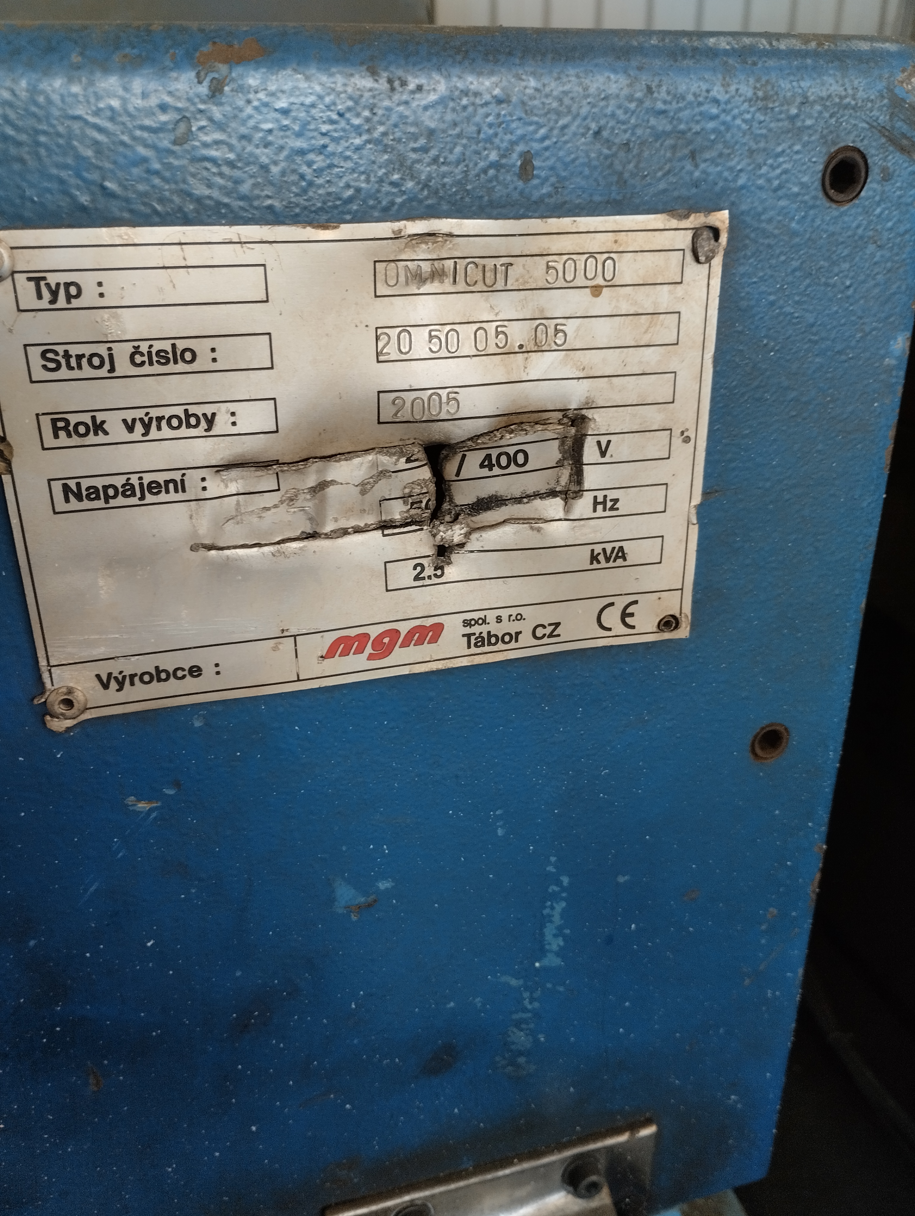

Więc tak.... Maszyna to

Na ostatnim zdjęcie jest chyba sterownik od plazmy ponieważ dwie żyły to start/stop stąd wziąłem styk na zajrzenie plazmy lecz dziś zobaczyłem że jest tam chyba pięć diod z których żadna nie reaguje, czyli jakby gdzieś coś trzeba przełączyć na plazmę
