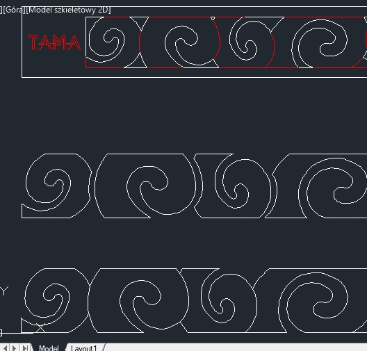

Mam pytanie odnośnie wypalania i projektowania w autocad. W załączniku rysunek z 3 powiedzmy detalami. Na 1 na czerwono zaznaczone są linie grawerowania a białe to linie cięcia. Czy dobrze wyrysowałem ten detal?
Rysunek 2 i 3 to pytanie nadrzędne , poniewaz nie mam w wypalaniu zbytniego pojęcia. Czy nalezy wycinac jak na rys.2 czy jak na rys 3 te elementy?
Dziękuję za odpowiedź
..odnosnie rysunku pierwszego narysowałem linie w dwóch kolorach. kolor czerwony to linie grawerowania a kolor biały linie wypalania. Grawer mógłby optycznie stworzyć efekt tych muszli.
Jeśli chcesz wygrawerować obiekt, a następnie go wyciąć po obrysie, to nałóż dwa identyczne projekty na siebie - jedynie niech różnią się kolorami. Potem dla jednej warstwy (koloru) wybierasz grawer (scan), a dla drugiego cięcie (cut).
Natomiast jeśli obszar cięcia i grawerowania nie pokrywa się, to zasada jest ta sama co wyżej. Różne obróbki daj na różne warstwy (kolory) z wyrównaniem takim, jakie chcesz osiągnąć na gotowo.
