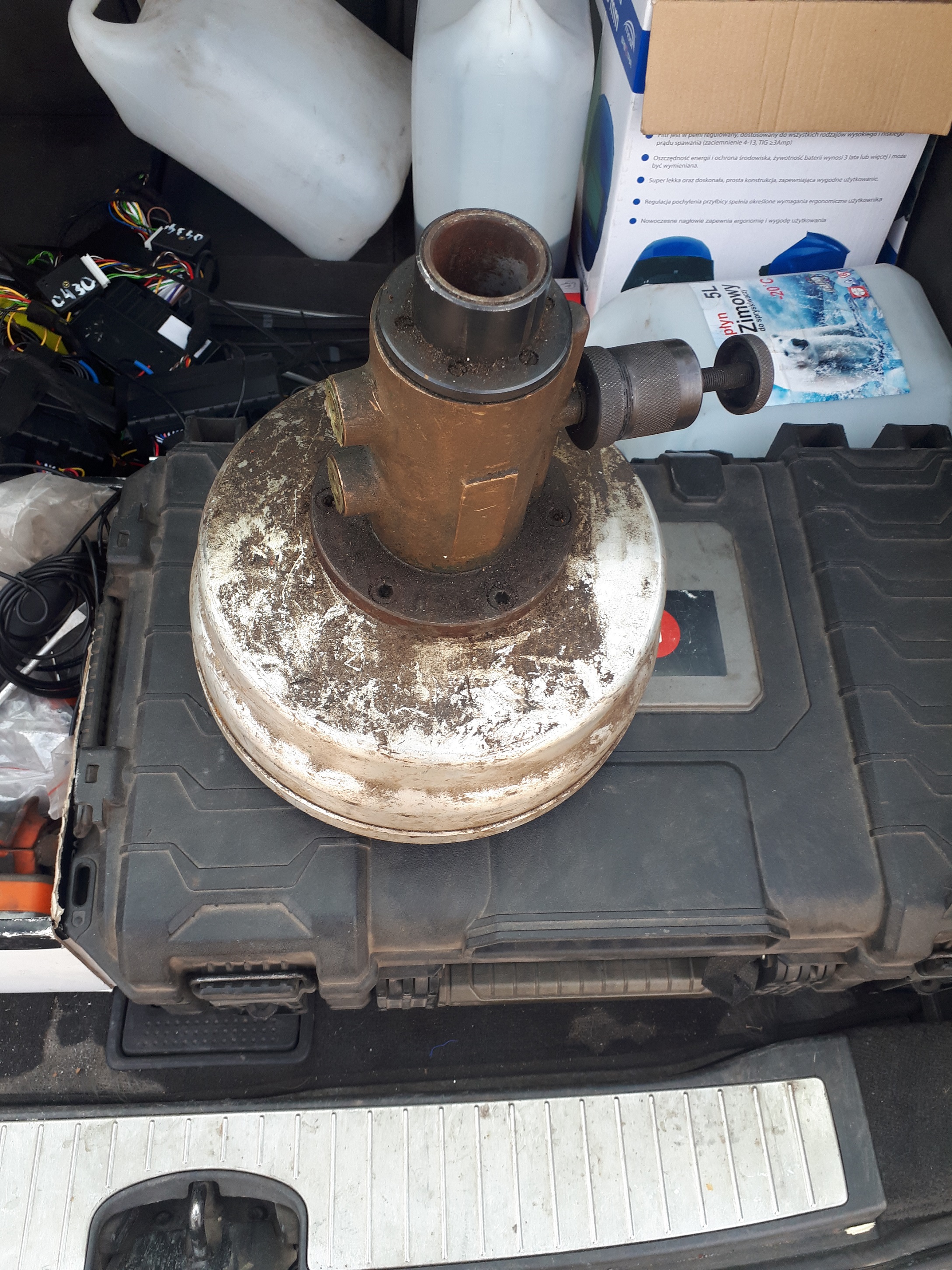

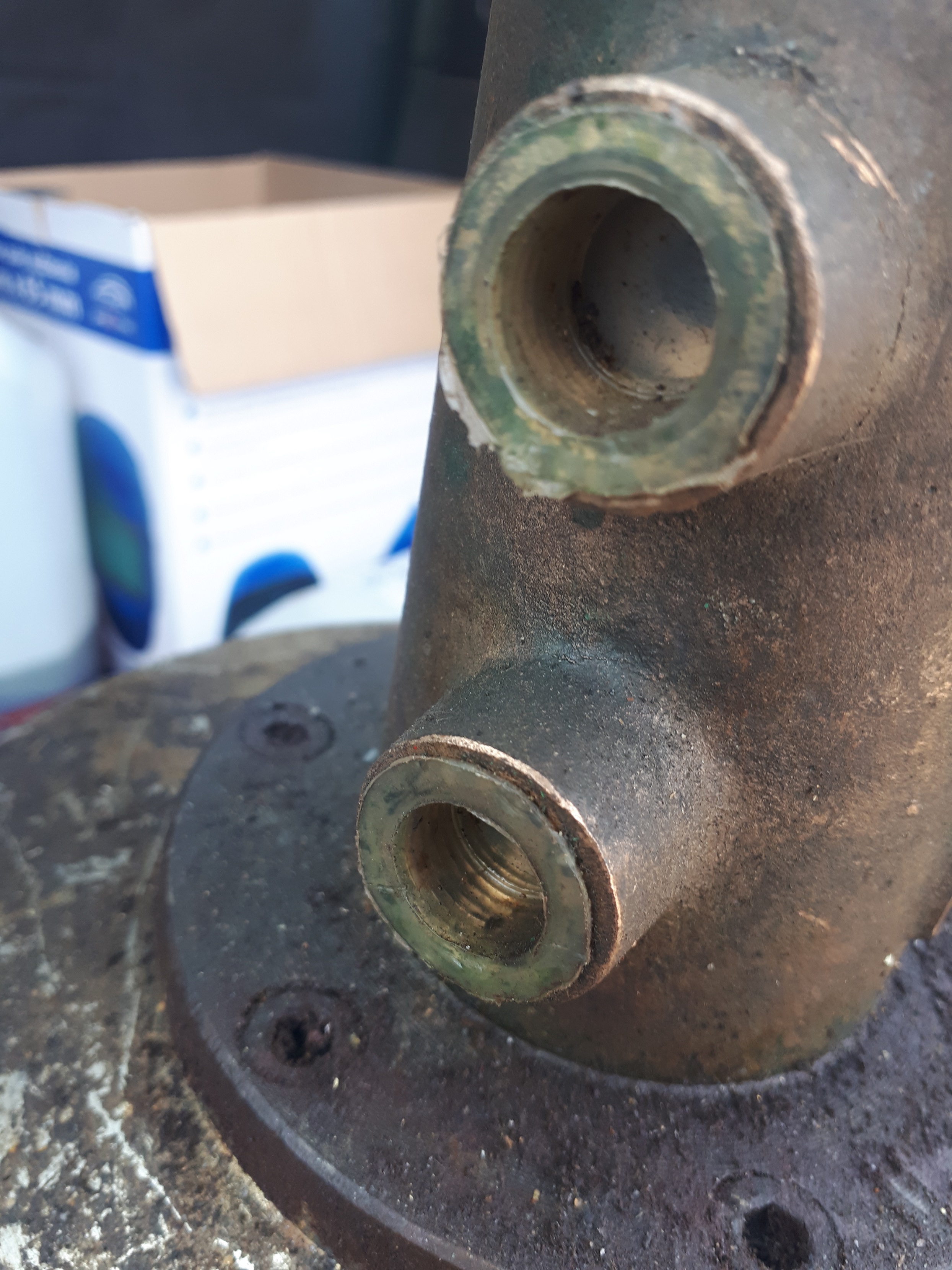

Dwusetka Bisona ze starych zapasów magazynowych - nigdy nie zakładana, jeszcze w konserwacji Nawet zaślepki złącz pneumatycznych wciąż ma Wystarczy wyczyścić i przesmarować. Ma kilka rys "magazynowych" bo skrzynka nie zniosła próby czasu przy przekładaniu Chodzi ale trochę cieżko bo smar na łożyskach się zastał Przelot fi32 Kwartał na niego polowałem i znalazł się pod nosem
Uchwyt Bison 160 z przelotem i nówkami szczękami już też upatrzony
Zapytam ewentualnie ludzi którzy mieli z nimi kiedykolwiek styczność: domyślam się, że zawór ręczny służy do regulacji przepływu czyli docelowo do regulacji szybkości zaciskania/otwierania?

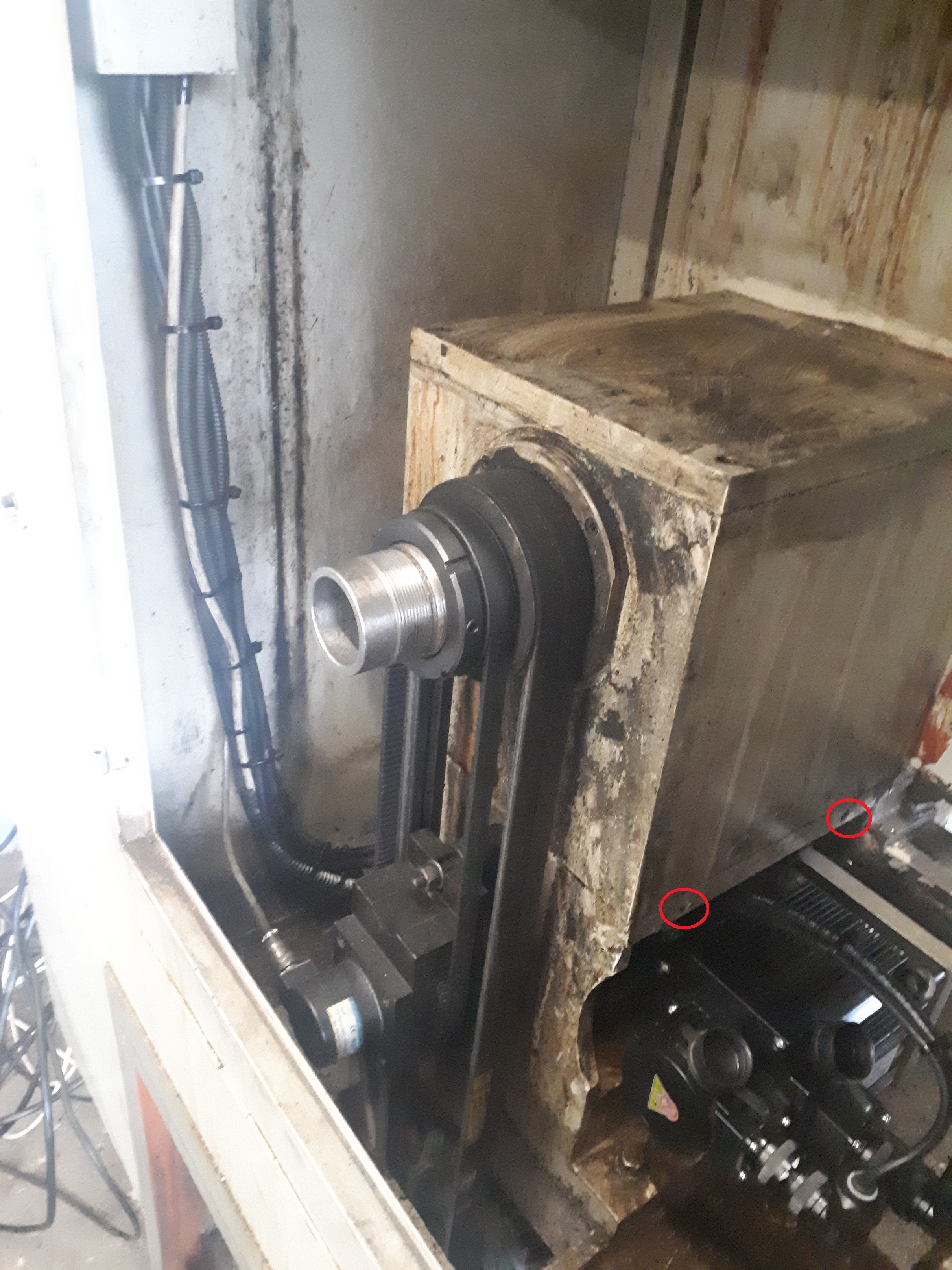

Podejrzewam, że w tej chince łoże i wrzeciennik wygląda podobnie do mojego więc:m.j. pisze:geometria to loteria
U mnie zauważyłem mocne stożkowanie i to zaraz przy uchwycie. Fakt, że uchwyt również nadaje się do wymiany (a przynajmniej szczęki) ale stożek świadczy i tak o zrytej geometrii. W przypadku mojej ciągnie 0.4mm stożka na 50mm zbieżnie w kierunku uchwytu. Na razie geometrii nie tykam póki nie będę miał solidnego uchwytu i pręta kontrolnego ale do meritum. Wrzeciennik jest przykręcony do płaskiego łoża na 4 śrubach i dodatkowo ma 4 śruby blokujące pozycję pozwalające na ruch wrzeciennika w osi X oraz ewentualne skręcenie względem Z. Wysokość można regulować skrobiąc wrzeciennik lub wkłądając podkładkę... Także akurat poprawa geometrii chinki o ile łoże nie zjechane nie jest trudna
Zaznaczona śruba wrzeciennika.... 4 sztuki M12, po 2 na stronę... Trochę słabo widoczne na fotce ale wkręcane od spodu przez loże w skrzynkę...
Zaznaczone głębokie otwory fi11, a wewnątrz widać łeb śruby imbusowej M6. Po dwie na stronę. W sumie jeszcze nie sprawdzałem czy aby na pewno do regulacji geometrii, ale nie widzę dla nich innego zastosowania
Może nie jestem technologicznym debilem ale uśmiałem się sam z siebie Wspomniany przeze mnie "zawór" okazał się smarowniczką śrubową do ręcznego smarowania łożysk Nawet był pełny smaru łożyskowego Podejrzewam, że w DTRkach maszyn z takim cylindrem jest napisane coś w stylu "raz w tygodniu wkręcić o pół obrotu" To tak dla potomnychPetroholic pisze: ↑07 kwie 2019, 22:25Zapytam ewentualnie ludzi którzy mieli z nimi kiedykolwiek styczność: domyślam się, że zawór ręczny służy do regulacji przepływu czyli docelowo do regulacji szybkości zaciskania/otwierania?

Ad. Petroholic W mojej owe śruby regulacyjne są z przodu i z tyłu wrzeciennika. Jaki masz stożek wrzeciona w tej tokarce? Jeśli MK5 to mogę poratować trzpieniem kontrolnym. Zakupiłem kiedyś do TUMki i przydał się do nowego nabytku. Trzpień musiałem lekko potraktować szlifierką na stożku, ponieważ nie chciał wejść do końca i zapierał się już o wrzeciono. Musiałem na końcu lekko objechać aby się dobrze wpasował. Dzięki niemu ustawiłem wrzeciennik w ciągu kilku minut. Doskonale też spisuje się przy ustawianiu konika.

I to pod samym nosem Jasne, że skorzystam Stożek zaraz sprawdzę ale skoro w koniu jest MT4 to pewnie we wrzecionie jest MT5
