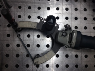

Raster stołu 50mm.
Tanio, szybko, solidnie !
*Do wyboru 2 opcje.

Witam ponownie chciałbym wrócić do tematu zapytać jeszcze dokładnie o rolki , gumowanie elementów jest dość drogie ale myślałem na takim tematem aby rolkę napędzającą wytoczyć pod łożyska z sześcianu i to oblać gumą a rolki prowadzące wytoczyć z poliamidu PA6 . Prosiłbym o wypowiedź na ten temat ??

Proponuję na trzpieniu z poprzedniej strony osadzić kołkiem ustalajacym lub wkrętem tuleję np PA6 w przekroju baryłkową. Na nią wciskasz na mokro kawałek rury gumowej.
Pozostałe rolki z łozyskami bez gumy , najlepiej baryłkowe.
Zerknij na załącznik.

w sumie masz racje ale co do gumy musi ona być odporna w jakimś stopniu na ścieralność przecież są tu wysokie obroty i tarcie pasów bezkońcowych, poszukam coś w necie pozdro....
