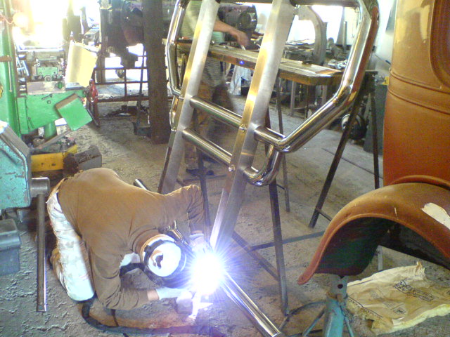

Zadnego znaczenia nie ma taki,czy siaki sprzęt za 1000zł.Wszystkie spawają(klatki dla królików) i nie powinny spawać rzeczy odpowiedzialnych,odpowiadających za bezpieczeństwo ludzi.
A jak to wygląda w praktyce?
Ano tak:dedra no spawa,no pospawałem-już spawam 3 miesiące,ale radocha-tak cieszy się człowiek początkujący.....
I jakimś trafem temu człowiekowi dostał się w ręce Fronius,Miller,Migatronic,Messer i także Kemppi(taka kolejność).
I ten człowiek już spawający jakiś czas siada na du*** i przeklina ten niesprawiedliwy świat,bo cisza przy spawaniu,zero odprysków,zero przyklejenia,zero świecenia po oczach,spoina "sama" się układa ,bardzo niski skupiony łuk,dowolnie panuje nad właściwym przetopem grubych i nie przepala cienkich materiałów,długo można wymieniać dalej.
Życzę wszystkim takiego sprzętu,niezależnie od stopnia zaawansowania-wtedy okreslenie "kocham spawać" będzie nieprzesadzone i bezpieczne dla zdrowia.

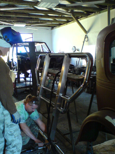

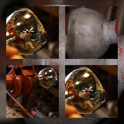

W sumie to pomyślałem żeby cię hakorgon namówić na coś lepszego,zobacz na zdjęciu to sprzęt za 3 tyś (spawanie)-już markowy.Zregenerujesz przeguby kulowe od cięzkiego auta terenowego, a potem z radości zrobisz sobie orurowanie.Jak mnie przywołają do porządku,że dedra też to zrobi,to w masce za 200 złotych też można spawać,wiem coś o tym i z całej siły odradzam.
