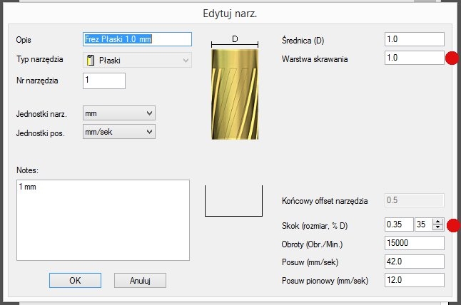

@EG-SPOON
Warstwa skrawania--> Wpisujesz na jaką głębokość frez może się maksymalnie zgłębić w materiale.
Załóżmy, ze masz materiał np. 10mm grubości i w tym materiale chcesz wyciąć np. kółko w taki sposób, żeby go całkowicie wyciąć, czyli na wylot.
Teraz jeśli w polu "Warstwa skrawania" wpiszesz 5, to kółko będzie wycinane na dwa razy, czyli frez zagłębi się najpierw na 5 mm, objedzie po obrysie kółka, po czym na kolejne 5mm.
Jeśli wpiszesz 2, to będzie zbierał po 2 mm, czyli pięciokrotnie będzie frezował po obrysie, za każdym razem opuszczając się o kolejne 2mm.
Skok (rozmiar, % D) --> Wpisujesz pokrycie ścieżki w przypadku frezowania reliefu albo wybierania kieszeni.
W innych przypadkach to pole jest nieistotne.
Czyli przykładowo:
jeśli frez ma średnicę np. 10mm i wpiszesz np. 80%, to frez będzie zachodził na kolejną ścieżkę 20%
Najlepiej to wyjaśni poniższy obrazek:
