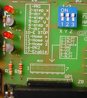

Witam!
Mam pytanie: czy w pracy płyty głównej SSK-MB mogą wystąpić jakieś zakłócenia spowodowanie brakiem zaznaczonych na zdjęciu diod (D3 i D4)?? Nie wiem czy celowo ich nie ma czy po prostu producent zapomniał ich wlutować ;) Nie znam sie na elektronice, a chciałbym, żeby było wszystko dobrze przed pierwszym włączeniem. Z góry dziękuje za informacje i pozdrawiam :)

Diody w tej płycie sygnalizują czy przekaźnik jest włączony ( wskazuję zadziałanie ) i nie wpływa na działanie całego sterownika a diody można wlutować ..

Obok diodek i tranzystorków znajdują się oporniczki. Bez oporniczków diodki nie będą świeciły. Jednak sygnalizacja optyczna przydaje się wyłącznie na etapie uruchamiania układu. Kiedy zamkniesz elektronikę w obudowie, diod nie będzie widać. Pewnie dla tego producent zrezygnował z nich. Głównym objawem zadziałania przekaźnika jest włączenie wrzeciona lub pompy chłodziwa, nikt nie będzie patrzył na diodki, nawet jeśli się namęczysz i umieścisz je na obudowie.

A nie jest tak ze te diody sluza jako zabezpieczenie tranzystora wlaczajacego przekaznik ?? Tak to chyba powinno byc rozwiazane.

kostner pisze:A nie jest tak ze te diody sluza jako zabezpieczenie tranzystora wlaczajacego przekaznik ?? Tak to chyba powinno byc rozwiazane.
Diody tak - ale nie świecące :-) . Na jednym z rysuneczków je widać - te czarne cylindry miedzy didoadmi świecącymi a przekaźnikami.
