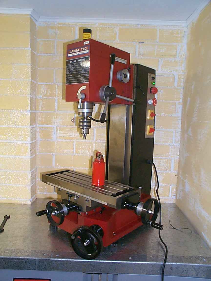

Witam serdecznie - wyrazy uznania dla wszystkich którzy zbudowali własne CNC
temat śledzę od kilku lat - mam pytanko dla bardziej doświadczonych czy ten sterownik i te silniki dadzą rade ruszyć tą frezarke i jaka będzie jakość tego zestawy .
-dzięki za pomoc :)

Post napisał: gmaro » 19 lip 2007, 15:26
Jeśli będzie przełożenie 1:1 to za pewnie nie poradzą sobie , stawiał bym na coś mocniejszego w okolicach 3Nm silniki + do tego np: przełożenie 1:2 na pasach HTD :wink:

Post napisał: easy2002 » 19 lip 2007, 17:39
Witaj
zgodzę się z przedmówcą :wink:
około 3Nm ze względu na konstrukcję prowadnic a może bardziej łoża przy takim rozwiązaniu są dość znaczne opory a na pewno większe jak przy prowadnicach łożyskowanych
no i w osi Z jest trochę do podniesienia :mrgreen:
no chyba że koledze nie zależy na znacznych prędkościach ale szkoda było by tej maszynki
jakie są tam śruby ??

Post napisał: gmaro » 19 lip 2007, 19:35
Co prawda na forum kolega Misiu15go przerabiał swoje maleństwo i było właśnie sporo problemów przez te prowadnice na jaskółczy ogon a temat był szerzej opisany pod linkiem https://www.cnc.info.pl/topics60/mini-mill-vt3247.htm dla tego większość tego typu maszyn przerabia się silnik + przekładnia mamy większa pewność działania ;)
A dodam że twoja maszyna którą pokazujesz sprawia wrażenie solidnej maszynki , może coś więcej nam napiszesz na jej temat ;)
