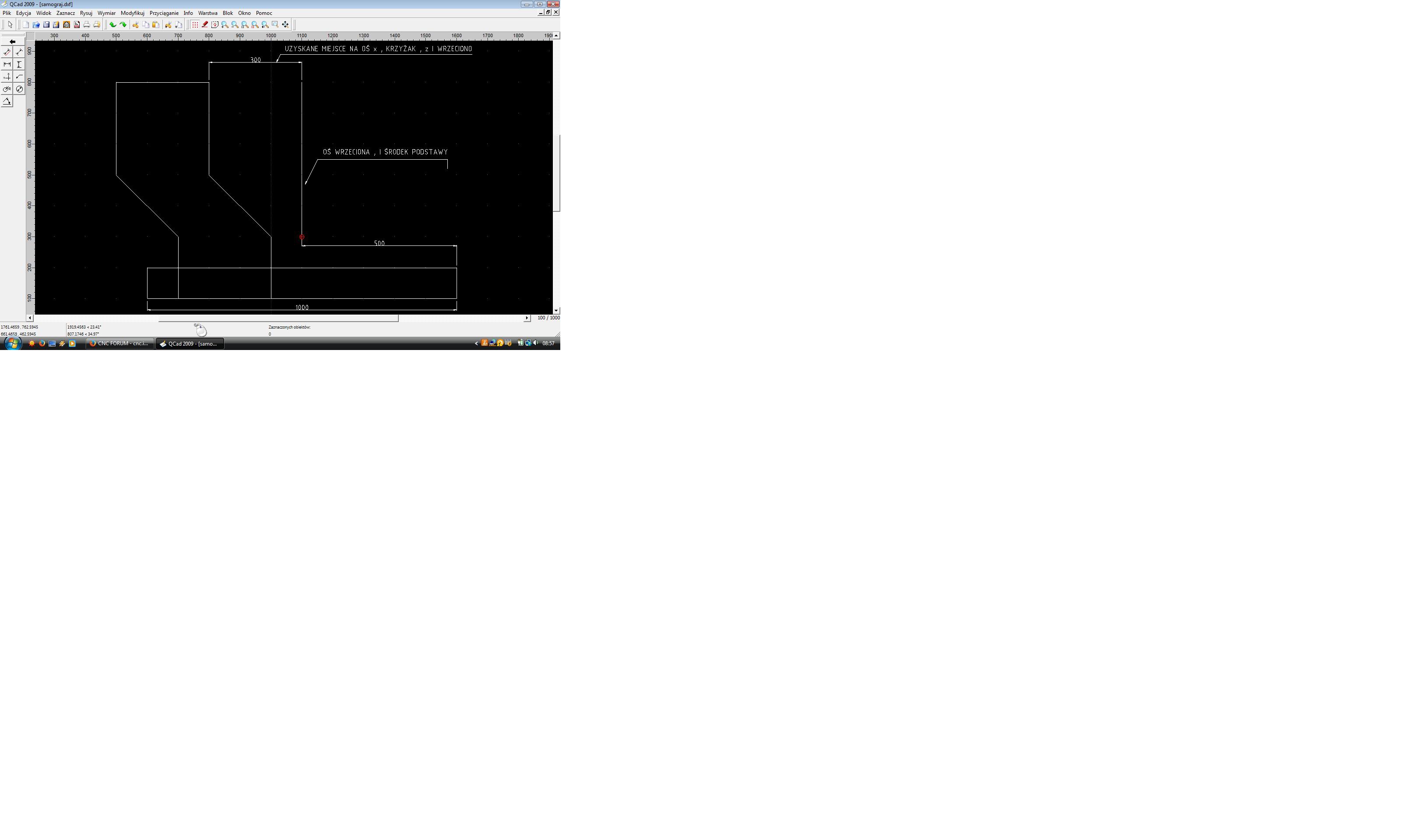

"Pamiętaj że oś wrzeciona musi znajdować się na środku tego "kwadratu"
I z tym będzie ciężko :cry: brama "belka"będzie się znajdować 200mm od tylnej krawędzi doliczyć do tego 2x grubości wałków, plus łożyska to już 300 a gdzie mocowanie łożysk płytka z aluminium to już przekroczy połowę podstawy a już nie mówię o wrzecionie :?: co by na to zaradzić :?: :?:
Jeżeli bardzo nie możesz powiększyć podstawy to musisz cofnąć bramę do tyłu . Robi się to poprzez wyprofilowanie boków ( nóg bramy ) w kształt podobny do litery S , a nie proste tak jak na Twoim szkicu.
mniej więcej tak :
Pozdrawiam , Michał. ;)

Podstawa będzie miała wałki podparte 750mm, rozstaw łożysk od środka 200mm
co da ponad 200 mm w każdą stronę :)wałki 16mm podparte na wszystkie osie, pole robocze 400x400x200 jakie napędy śruby trapezowe czy paski??Jakie silniki??Sterownik??

Post napisał: sajo » 17 paź 2014, 09:34
wałki na XY może dać 20mm? a na pozostałe pytania odpowiedzi są na forum, wystarczy poszukać.

Kucze i tu mam dylemat, nie wiem jakie wałki 16 czy 20 podparte chce złożyć maszynkę w miarę tanio, ale żeby dała rady obrabiać poliamid i od czasu do czasu aluminium :neutral: czy wałki 16 spełnią moje oczekiwania??
ursus_arctos
Posty: 2083
#30
Post napisał: ursus_arctos » 20 paź 2014, 09:30
Między 16 i 20 jest przepaść w sztywności i nośności, natomiast cena jest naprawdę bardzo zbliżona. Bierz 20.
