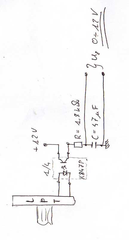

To ja mam lamerskie pytanie - jak w tytule. Jak wykonać konwersje w najprostszy sposób, tak by z Macha wysterować falownik?

Najprostszy sposób to zastosować filtr RC:
link1
(slajd nr 6)
link2
w ogóle nie patrz na te wzory :). Zmieniając częstotliwośc sygnału na wejściu zmieniacz wartość napięcia wyjściowego.

Tu mi czegoś brakuje. Mianowicie czegoś co będzie rozładowywać kondensator, rezystor na końcu linii?
Ok. na wejściu mam sygnał 0-5V i T=25hz, to jak dobrać kondensator (tak PI x beret). A tak w ogóle to ktoś to stosuje?

Kondensator rozładowuje opornik z wejścia układu.
Na początek zastosuj opornik 2,2k i kondensator 1uF/16V. Możesz zwiększać pojemność i obserwować jakość pracy. Zakres napięcia wyjściowego zależy od napięcia na końcówce LPT. Jeśli masz separację galwaniczną lub inne buforowanie, to dla wypełnienia 100% powinno być blisko 5V na wyjściu.

A więc wypróbowałem podany przepis i działa. No może nie tak doskonale, ale to już coś. Co ciekawe, w zależności od komputera, sygnał jest kompletnie nie proporcjonalny. Na jednym jest do przyjęcia, a na drugim tak sobie. Czy ktoś ma pomysł, co z tym zrobić, aby uzyskać sygnał proporcjonalny do wypełnienia?

a kolego laduje ten kondesator bezposrednio z portu lpt? trzeba dac wczesniej jakas bramke zeby wzmocnic sygnal dlatego ze lpt daje daje zamalo pradu .i wlasnie bedzie taki efekt zaleznie od modelu plyty glownej

Sygnał nie proporcjonalny, tzn. dla wypełnienia np. 10% U=0,5V, 20% U=1,25V ...dla 80% U=4,5V , a dla 100% U=4,8V.
Próbowałem, wczoraj, wykorzystać kompensację prędkości (mach> zakładka config>port&pins>spindle ) i w zasadzie też działa, tylko czas dostrajania to tak ok10s (w skrajnym przypadku).
Co kondensatora to faktycznie był ładowany prosto z LPT. Spróbuję dać jakieś "coś" pomiędzy.

Tak więc pragnę donieść, że dodanie transoptora za portem LPT, sprawiło, ze układ działa poprawnie.
A tak na serio, to ten trywialny układzik działa znakomicie. Przyznaję że na chwilę machnąłem ręką i kupiłem układ od "banera", ale jak i ten szlag trafił z nieznanych przyczyn to dostałem białej gorączki ! No jak można sprzedawać takie g...
Tak więc poświęciłem całe piętnaście minut na zmontowanie "pająka".
