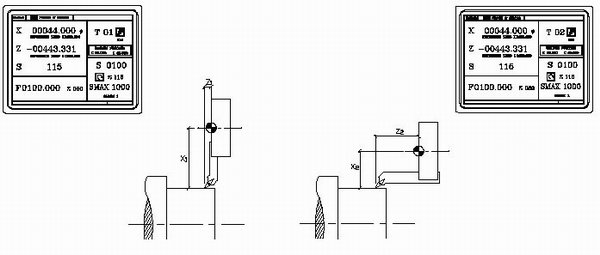

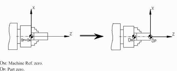

Ja znam tylko takie zasady
- Załączniki
- punkt G54 .JPG (16.55 KiB) Przejrzano 2436 razy
- narzędzie 1.JPG (25.91 KiB) Przejrzano 2500 razy

Witam kolega EASY2002 pięknie to przedstawił po prostu mylisz dwa pojęcia punkt zerowy detalu a punkt zerowy narzędzia .Punkt zerowy detalu możesz ustalić gdzie dusza zapragnie i maszyna od tego punktu liczy współrzędne programowe ale to stosuje się na frezarkach ,a na tokarkach punkt zerowy detalu to jego wysunięcie poza punkt zerowy maszyny w osi Z a oś X to oczywiście środek wałka czyli X0 .Najlepiej punkt osi Z obliczyć mając narzędzie o znanej długości dojazd do czoła detalu spisujesz wartość przejazdu ośi Z od tego odejmujesz długość narzędzia i masz punkt zerowy G54(masz do dyspozycji od G54 do G599) następnie wpisujesz dla sprawdzenia G0 G54 X0 Z0(i numer narzędzia) i ma dojechać na oś i czoło detalu.Warunek tylko że masz podane odpowiednie punkty zerowe narzędzia czyli od osi gniazda do czoła narzędzia w osi Z to twoja geometria Z NARZĘDZIA ,a w stronę X to geometria X (w przypadku np. wierteł jest to do oś wiertła) i te dane muszą być podane w tabeli narzędziowej danego narzędzia .Sposoby pomiaru są różne np. przez lupowanie ,pomiar na maszynach pomiarowych lub nie które maszyny są wyposażone w sondy pomiarowe jeśli narzędzie było dobrze zmierzone to przy przezbrojeniu następnego wałka podajesz tylko nowy punkt 0 detalu Z...X0 i jeśli używasz tych samych narzędzi powinno wszystko grać .Nieraz jak nie byłem pewien gdzie jest punkt zerowy maszyny robiłem sobie zjazd DANYM NARZĘDZIEM na G59 G0 X0 Z70,0 i od tego czoła narzędzia mierzyłem 70,0 w stronę uchwytu i tam jest punkt zero maszyny
DOŁĄCZAM ZASADĘ POMIARU NARZĘDZIA TYLKO JA ZAWSZĘ PUNKT ZEROWY WAŁKA MAM NA OSI X0

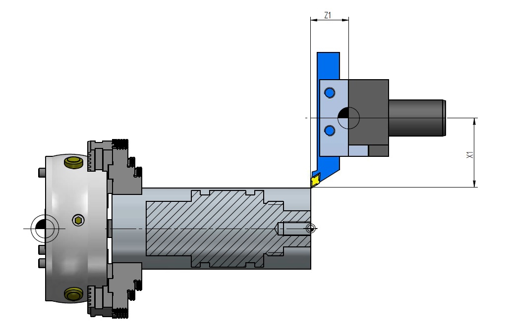

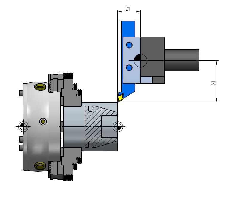

Nie chce zakladac nowego tematu wiec napisze tutaj.
Zapisałem sie ostanio na kurs CNC i mielismy zajecia na tokarce ze sterowaniem Sinumerik
Toczylismy pierwszy detal o srednicy Ø50 i dlugosci 100. Ustawilismy długosci narzedzi na dwóch nozy w osi X i Z po czym obrobilismy wałek.
NAstepnie wzielismy inny wałek o srednicy Ø 80 i długosci 150 i zaczelismy ustawiec długosci narzedzi ponowanie.
I tu moje pytanie czy przy kazdej zmianie detalu trzeba ustawiac długosci narzedi czy po prostu cos zle zrozumiałem.?

Aloha
. Aby coś się zmieniło w opisie narzędzi, musiałaby być przestawiona baza detalu.
A może na podstawie tych narzędzi ustawiliście bazę da nowym detalu?
Cyba tylko jako forma ćwiczeniastozek08 pisze:zaczelismy ustawiec długosci narzedzi ponowanie.
Nie. Choć ja znam takich, co praktycznie do każdej roboty ustawiają wszystkie narzędzia od nowa. Hehehe. Nie można im wytłumaczyć, że można inaczej.stozek08 pisze:trzeba ustawiac długosci narzedi czy po prostu cos zle zrozumiałem.

Dokładnie. W sytuacji, którą opisałeś zmienił się tylko detal (a więc i jego baza), więc jaki sens ma zmienianie danych narzędzi?
Jeżeli nie ma na maszynie sondy do pomiaru narzędzi warto mieć opisane stałe narzędzie "bazowe"
lub "detal bazowy" z odpowiednio ustawioną bazą.
Pierwszym ustawiasz bazę detalu i a od niej wymiary innych narzędzi. Drugim wymiary narzędzi a później jednym z nich bazę detalu.
