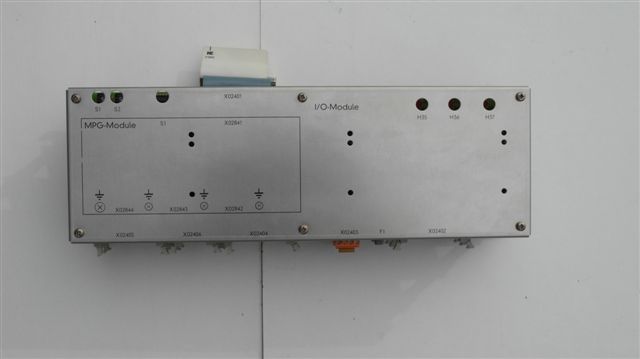

Mam jeszcze takie pytanie - czy skrzyneczka "MPG-Module I/O-Module" to ten sławetny PLC?
Nie mam jeszcze 100% pewności ale mam spore podejrzenie że mam uszkodzone jedno wyjście odpowiadające za sterowanie hamulcem osi Z. Będę jeszcze temat rozgryzał po niedzieli. Gdyby tak było to ma ktoś jakiś pomysł jak ten problem rozwiązać? Jak nazywa się urządzenie pozwalające sprawdzić stany tego sterownika, tj. co dzieje się na poszczególnych wej/wyj w zależności od działania sinumerika, naciśniętych klawiszy, itp...?
