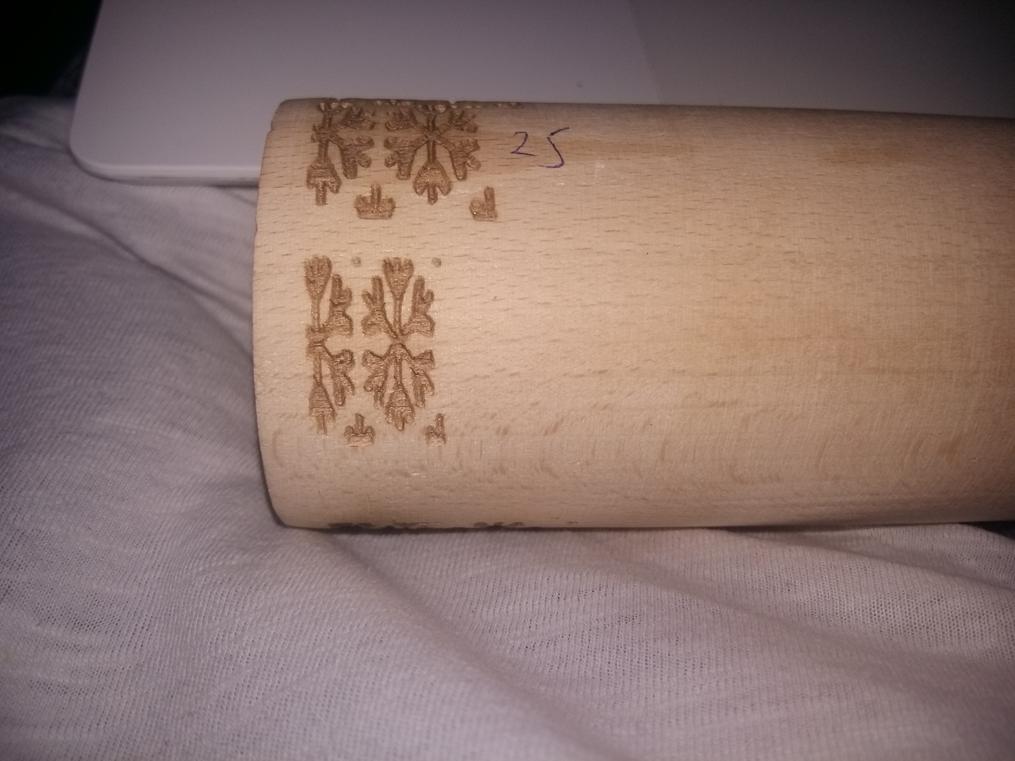

Witajcie,

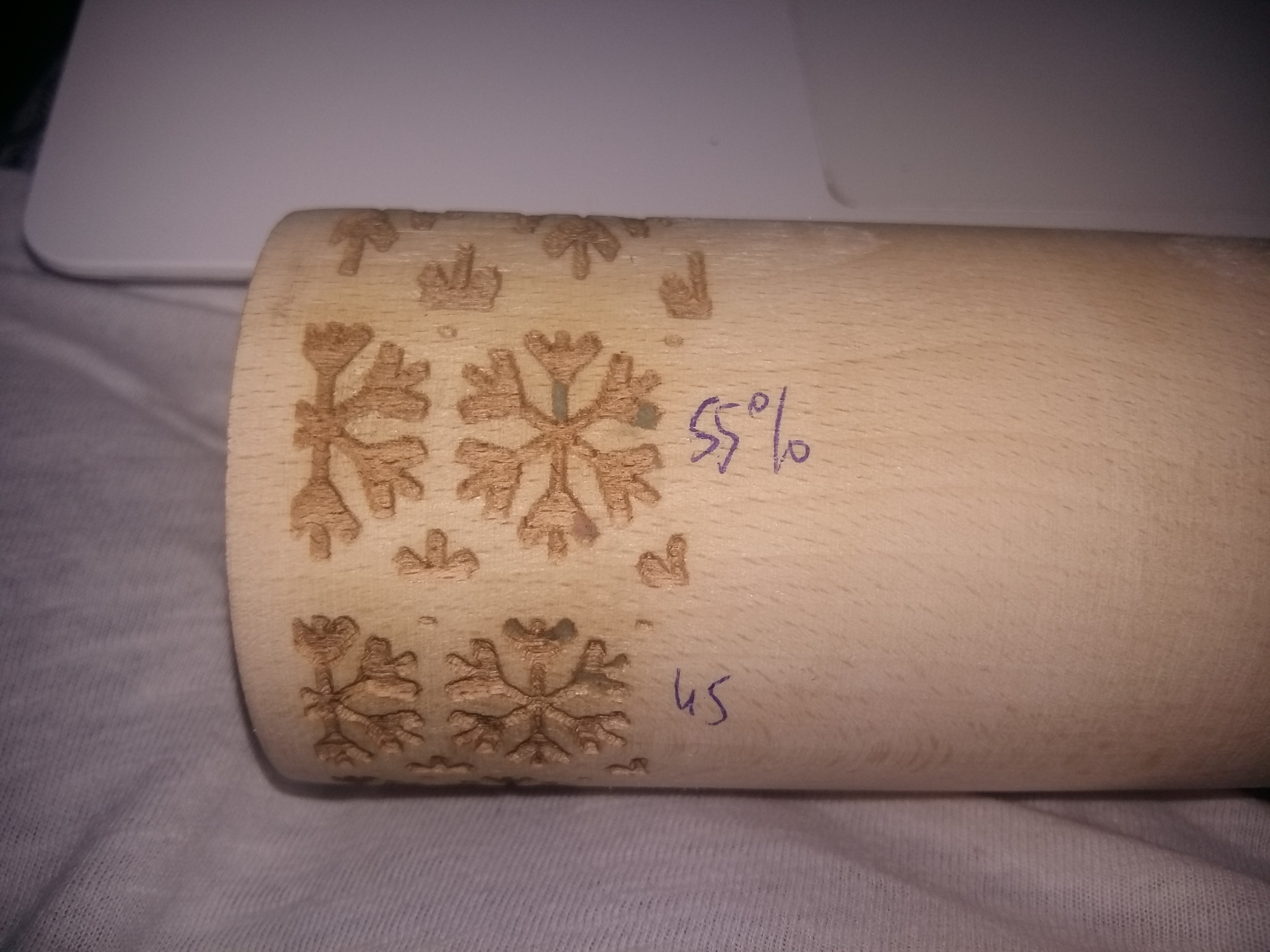

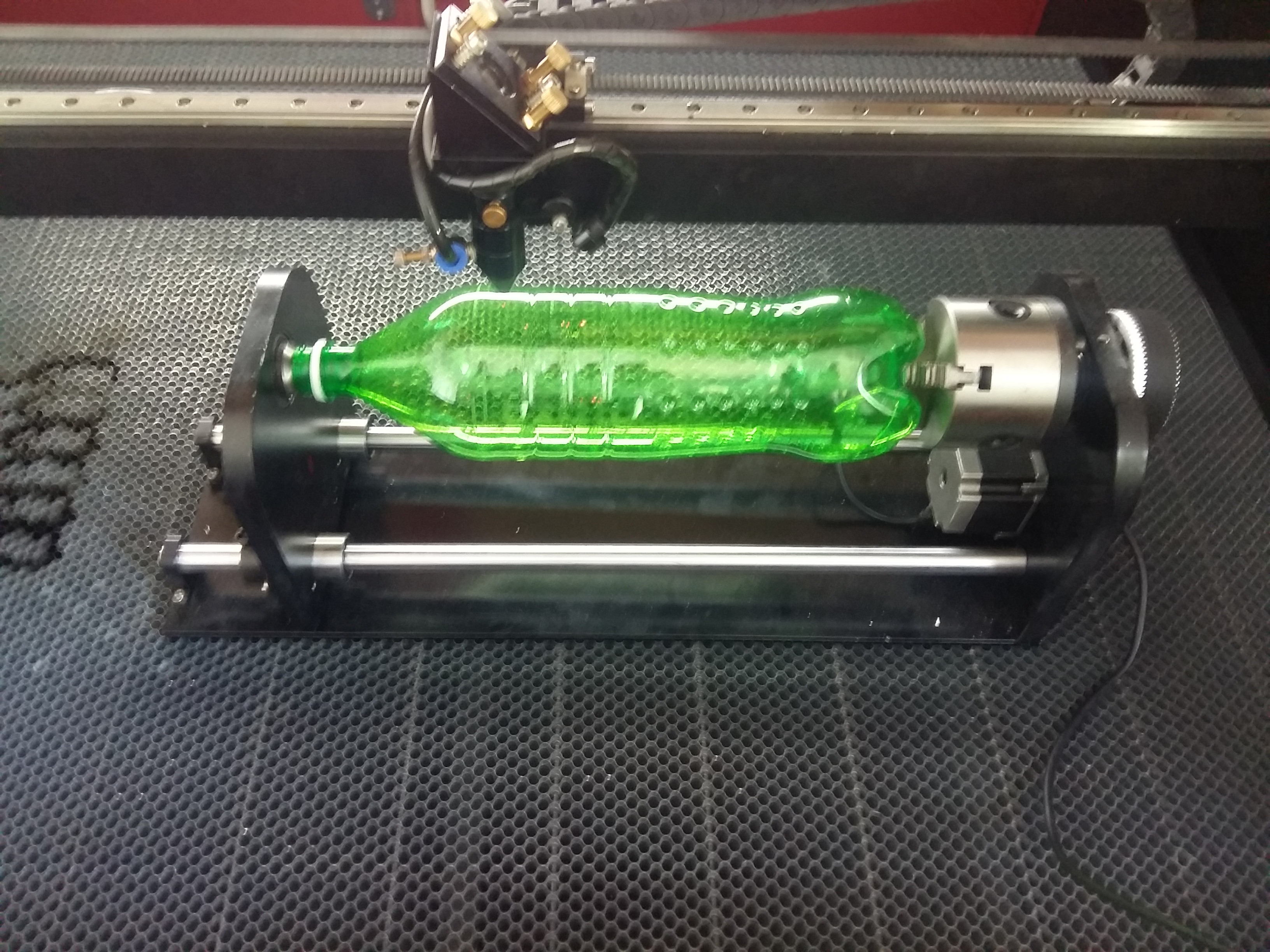

raczkuję w temacie grawerowania z pomocą przystawki obrotowej, dopiero wykonuję próby. Nie mogę dojść do tego dlaczego użycie przystawki obrotowej powoduje zniekształcenie rysunku czy napisu. Obracanie powoduje wydłużanie rysunku (zdjęcie 1). Muszę się namęczyć i metodą prób i błędów dopasować czyli zniekształcić swój projekt, aby w końcu grawerowało w odpowiednim kształcie (zdjęcie 2), ale wolałabym nie błądzić tylko znaleźć przyczynę tego problemu. Czy mam źle ustawione jakieś parametry? Laser chiński. Przystawkę umieszczam jak na zdjęciu 3.

czym Ty tą machinerię sterujesz ?
(wygląda raczej na "skompresowaną" w osi walca)

Jeżeli na 1 zdjęciu rysunek był w skali 1:1 rzucony na laser.... to silnik ma za dużo kroków na cm.
Problem jest taki że w normalnym układzie sterujesz przesunięciem karetki.
W drugim jest obrót kątowy, co daje różne przesunięcie punktu obwodowego.

Nic dziwnego tłumacząc łopatologicznie twój sprzęt po prostu nie wie jakiej średnicy przedmiot masz założony bo i skąd.
Jak napisał kol. koala.g czym większa średnica przedmiotu przy tym samym kącie obrotu twojej przystawki punkt na powierzchni pokonuje dłuższą drogę podczas grawerowania. Dlatego taki efekt powstaje
Natomiast kol. Yarec słusznie zauważył, że przydało by się sprawdzić możliwości programu sterującego. Jeśli masz możliwość podania średnicy przedmiotu to powinno załatwić sprawę. Jeśli nie ma takiej opcji to pozostaje Ci przeliczać średnicę i odpowiednio korygować obraz, albo poszukać "lepszego" programu do obsługi maszyny.

Jest rozciągnięte po obwodzie

I zastanawiam się jak to jest ustawiane w laser cut żeby był obrót 360 i początek zgrywał się z końcem.
W sumie myślę ze wystarczyłoby policzyć jaką wysokość musiałby mieć prostokąt żeby przystawka dokonała obrotu o 360 stopni.
Później wystarczyło by w niego wrzucić obrazek o rozciągnąć go do do tej wysokości i szerokości obiektu.
Jedyna regulacja to w programie później odstęp miedzy liniami gawrowania czyli psów na y.
