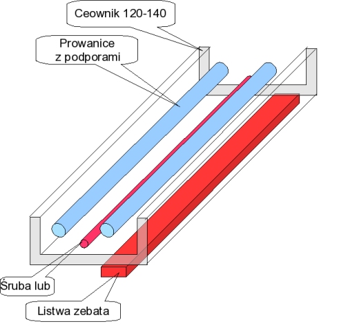

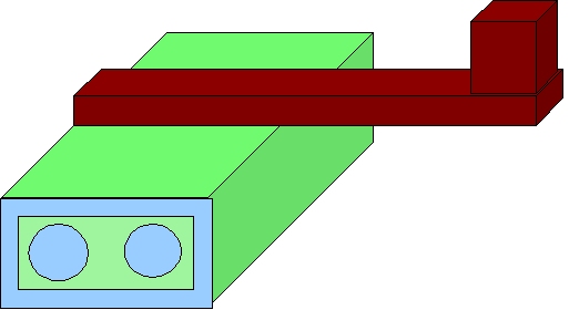

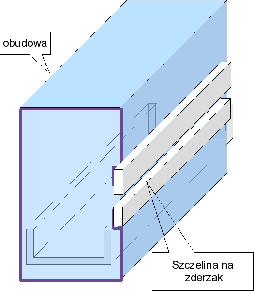

rys z prowadnicą ma 2 opcje
ze śruba i listwą zębata -jeszcze nie zdecydowałem co bedzie
w polu komentarz nie nalezy nic wpisywać !!!
ale i tak musze przeładować strone i kliknąć wyslij aby wyslac kilka zdjęć musze edytować posta
do du**......

witam !! a więc to tak ! myslę że opcja ze śrubą będzie lepsza . dlatego że ustawienie wymiaru śrubą jest proste- przy skoku metrycznym ( np 2.5mm) to drobiazg a przy listwie trochę bardziej kłopotliwe ( moduły zębów ) . poza tym odpada kwestia hamowania . jak byś jeszcze zrobił podajnik automatyczny to nie było by ŁUP iTRACH !!
. a co do prowadnic to myślę sobie że spokojnie wystarczą Ci tulejki i pręty szlifowane ( na Forum były gzieś linki do takich prętów ) . przecież prędkość ustawiania nie musi być zbyt wielka . za łożyska liniowe i pręty do nich zrobisz sobie duckę tulejek z brązu czy tam czego . pozdrawim !! dodaję - przyszło mi do głowy że jak byś zrobił uchylne rolki to po obcięciu pręta wystarczyło by je uchylić o kilkanście stopni w dół i będą zgrabnie spadać do kszyka . jak w załączniku przepraszm za jakość ale to " od rEki " - idea chyba prosta ?

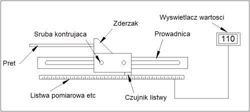

Mnie nasuwa sie troszeczkę inna wizja ustawiania tej odległości. Czy aby na pewno musi się ona odbywać automatycznie? Pisałeś że tolerancja dla ucietego pręta wynosi +/-1mm.
Moze ustawianie zdeżaka pozostawić operatorowi jako ręczne kontrowane np śrubą, a skupić sie na automatycznym pomiarze ustawionej wartości. tak aby operator widział na wyswietlaczu np jaki wymiar ma aktualnie ustawiony i ewentualnie mógł korygować go online. Oczywiście ma to sens jesli problem jest z pomiarem ustawionej odległości do zdeżaka a nie z samym ustawianiem czy dostepem do zdezaka.

dziś pojeździłem sobie po różnych zaprzyjaźnionych fabrykach i pooglądalem sobie rózne urządzenia i zweryfikowalem zalożenia
ponieważ stosując materialy wcześniej założone koszt zamych prowadnic bylby za drogi około 800 zl bez elektroniki
wiec wniosek nasuwa sie sam
kopalem to forum jak i google i doszedlem do wniosku że zastosowanie prowadnicy kolegi senior, z tematu prowadnica rolkowa z tym że zamocowana w pionie
myslę że ten sposób będzie wystarczający aby uzyskać niezbedna plynność ruchu , luzy w prowadnicy kasowac mozna chociaż nie widzę takiej potrzeby
orientowalem się w cenach więc zestaw ten wyjdzie około 200 zl - jest różnica prawda ?
dalej :
sam zderzak bedzie również z profili aluminiowych więc bardzo lekki
wobec czego obciążenie wózka będzie minimalne
cały ten zestaw zamocowany na dystansach do kształtownika stalowego o przekroju 100 x 30
to tyle jesli chodzi o mechanikę

wekar móglbyś objasnić bardziej szczególowo o co chodzi ? studiowalem twój post kilka razy i tak naprawdę nie mogę sobie tego wyobrazić ......
bo z tego co zrozumiałem ktoś miałby ustawiać zderzak ręcznie a jedynie dokładniejsza regulacja miałaby się odbywac za pomocą sterownika ......czy tak?
napisz proszę jakbyś to widział szegółowo
napisałem aby regulacja odleglości czyli długości pręta odbywala się za pomoca panelu dlatego że tam ma pracować każdy kto bedzie wolny w danym momencie
a więc jesli trzeba postawic kogoś zupelnie "świerzego' trudno by wymagac od niego ustawiania dlugości z dokładnością +/- 1 mm
cały pic polega na tym że pracownik ma "tylko" podawać drut do podajnika
a także na tym że maszyna ma byc cała osłonieta a gotowe druty maja wypadać na dół do wózka transportowego
to w zalożeniu ma być max proste bo streowaniem zajma się 2-3 osoby które musza się oderwać od innej pracy w związku z tym cala operacja ustawiania ma byc maksymalnie krótka i pewna
pewna tzn "klik... klik...start... i gotowe"
