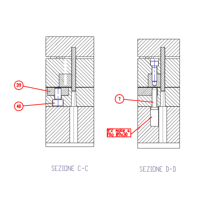

Ja myślałem że błąd jest ze śrubą i że ma się to połączyć ze sobą bo tak to też nie widzę sensu tego gwintowanego otworu:-//

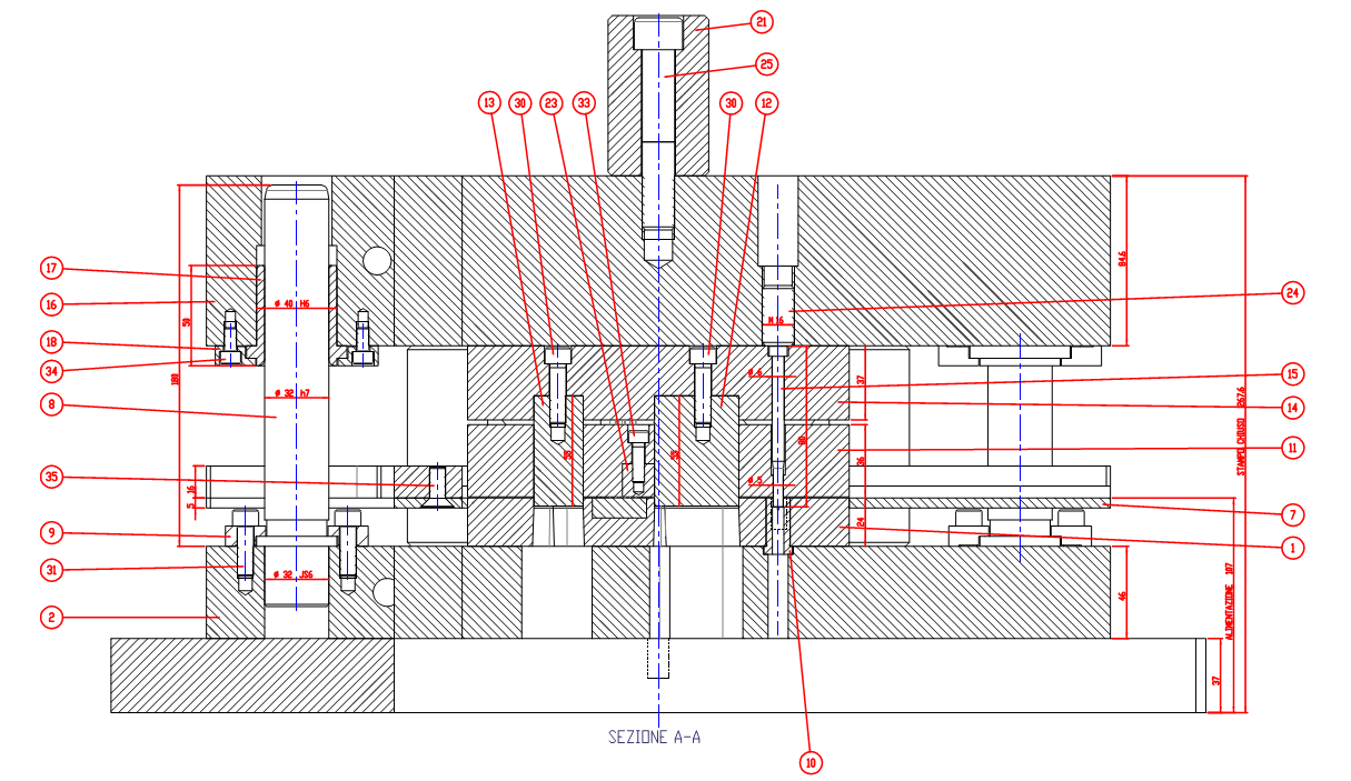

A jaki jest tutaj zastosowany sposób prowadzenia stempli??
Bezpośrednie prowadzenie w płycie tnącej (matrycy 1 )??
Przyrząd do ucinania elementu.

Jak najbardziej dobrze kolega kombinuje
Z tego co widzę (a już się z takim rozwiązaniem spotkałem), ta tulejka to będzie prawdopodobnie sprężyna z drutu o średnicy drutu dopasowanej do wielkości gwintu na śrubie, ale pewności nie mam.
Wracając do mojego poprzedniego postu, to tolerancję musi kolega dopasować tak, aby stemple nie zakleszczyły się w matrycach.
Tolerancje należy dobrać z różnych źródeł, ponieważ występują tam wałki, otwory, bryły foremne wielościenne.
