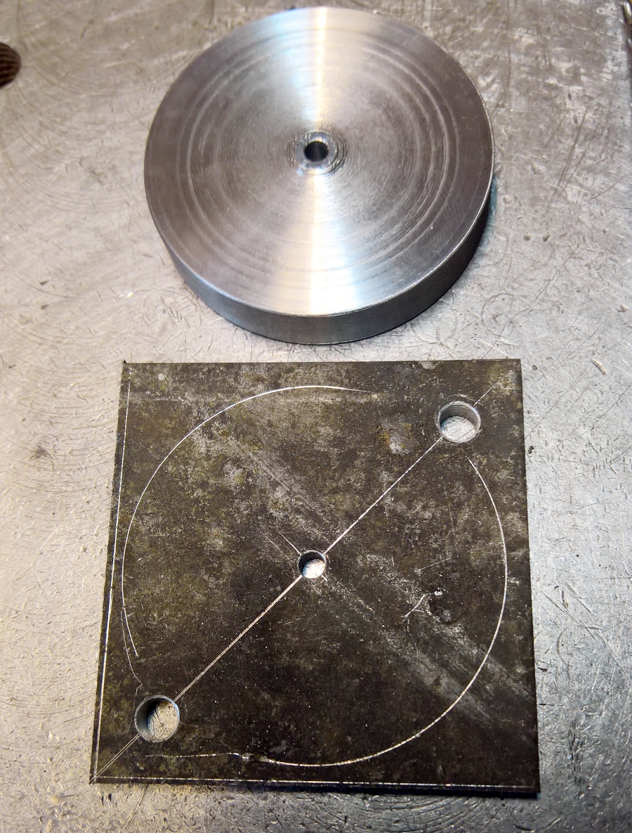

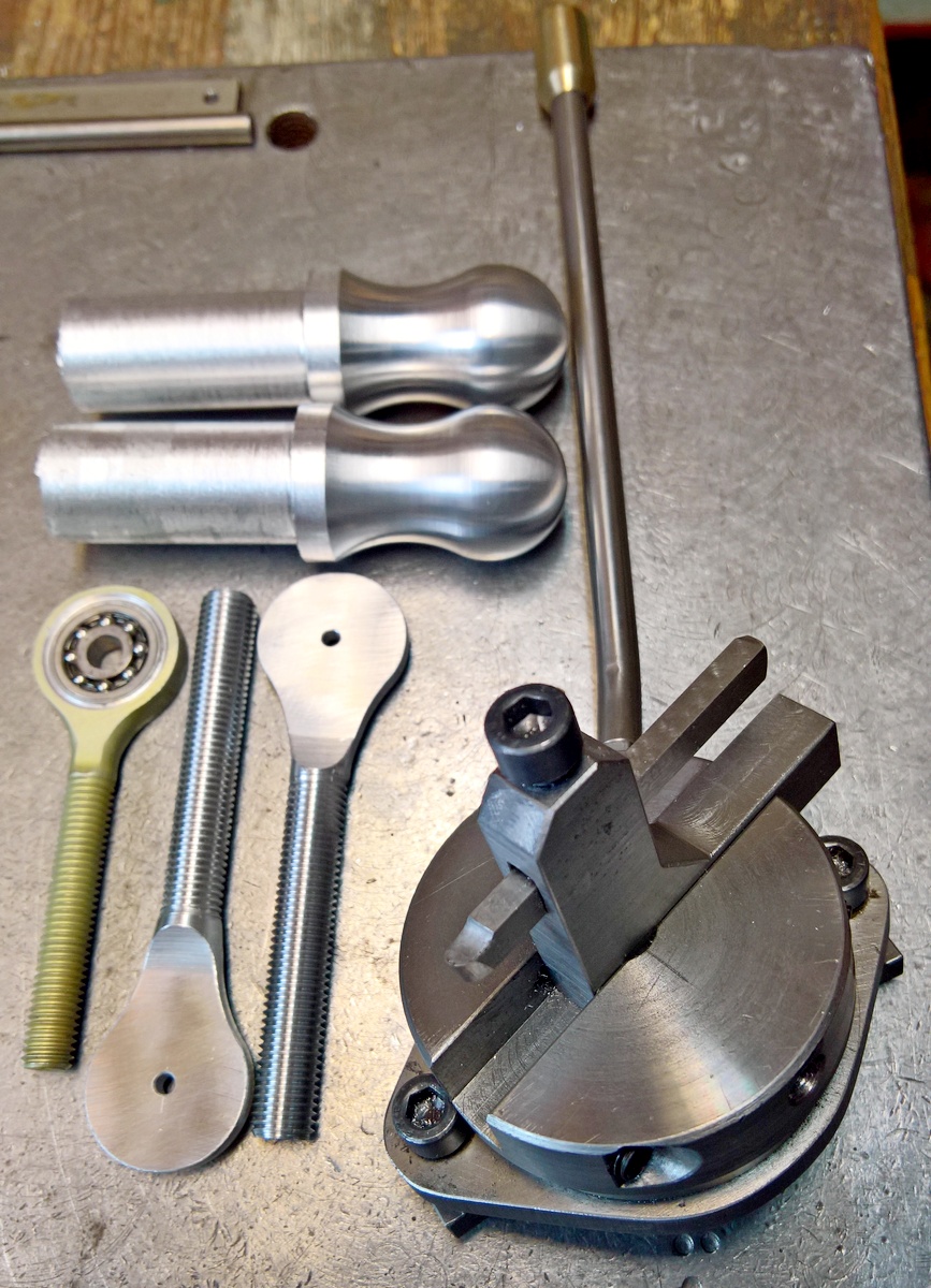

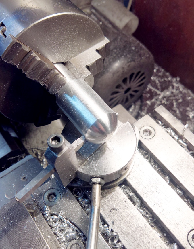

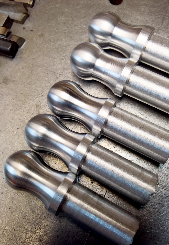

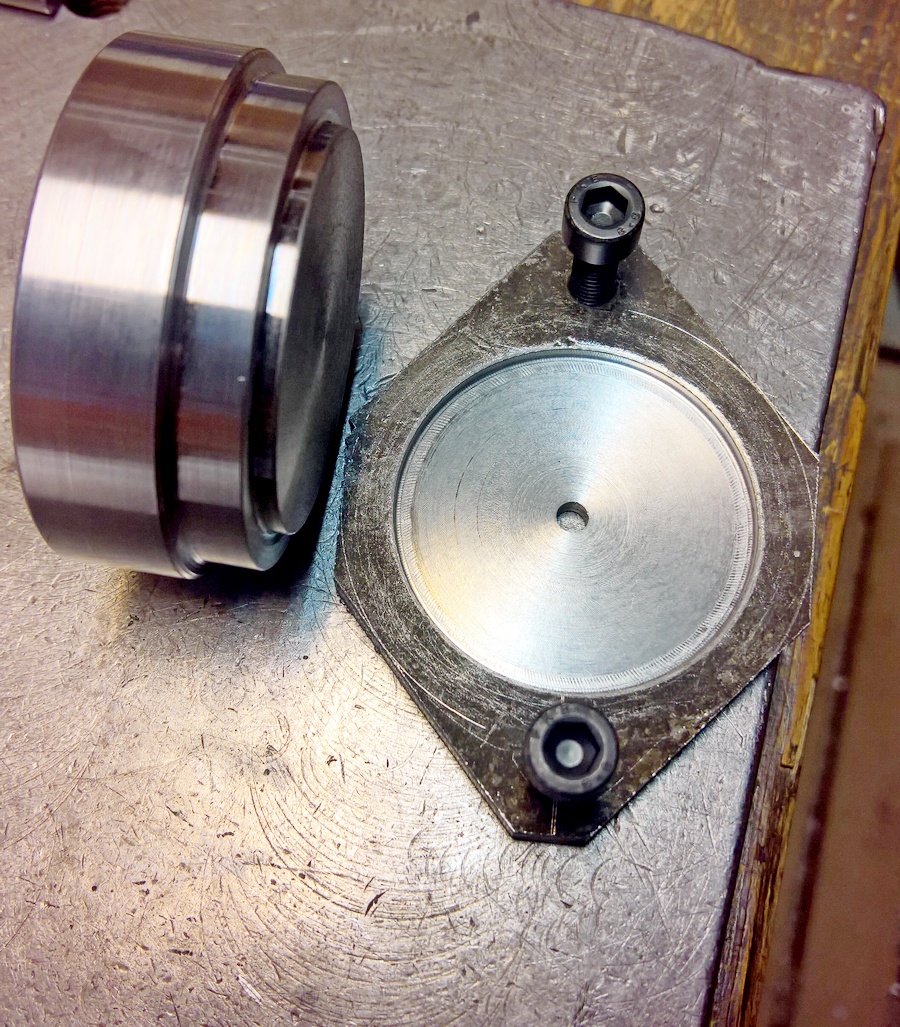

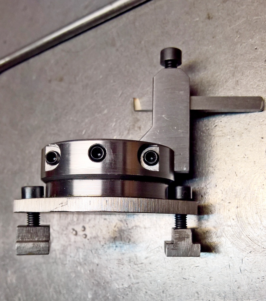

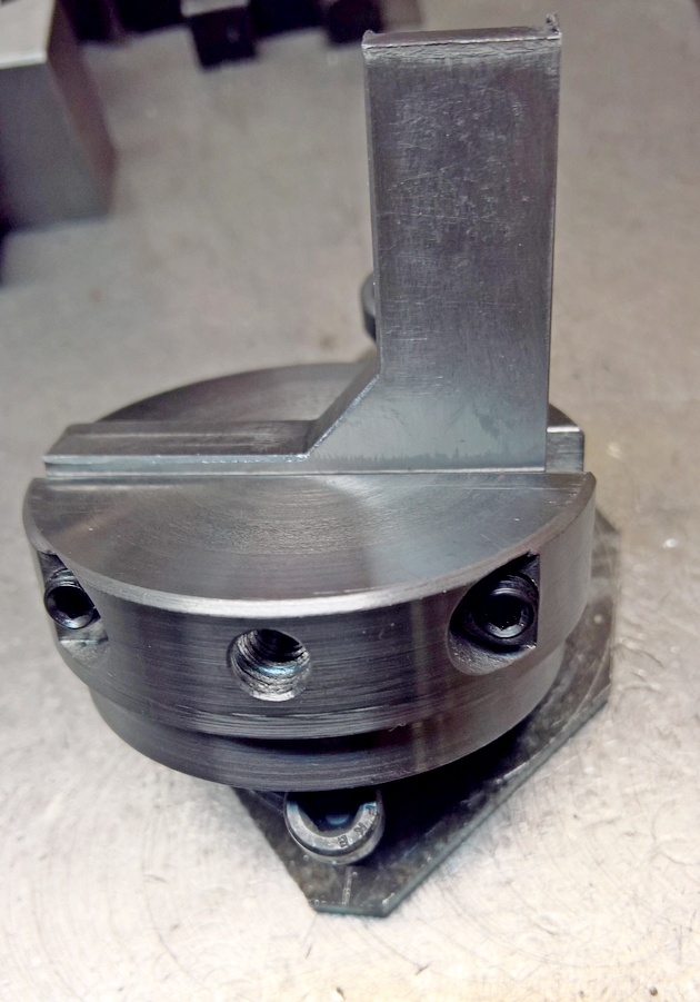

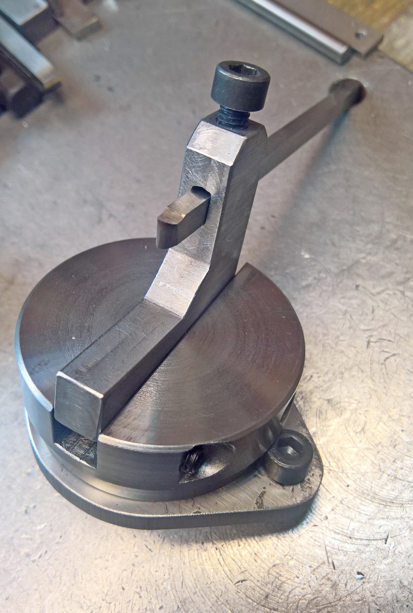

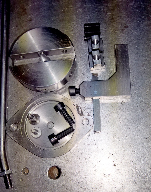

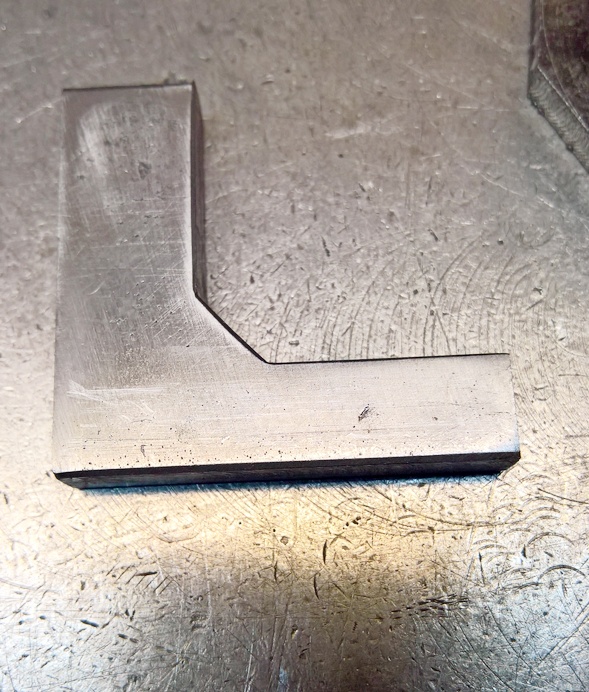

Dostałem do zrobienia kilka sztuk końcówek oczkowych. Praca niby prosta ale jak się ma oprzyrządowanie.
Skoro się nie ma, to robi się tym co się ma. Inne rozwiązanie to przyrząd zrobić lub kupić.
Ja zrobiłem. :D

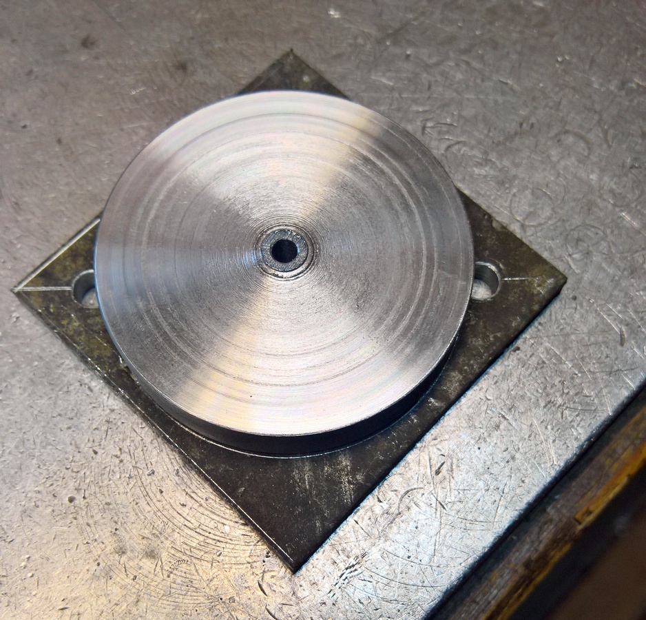

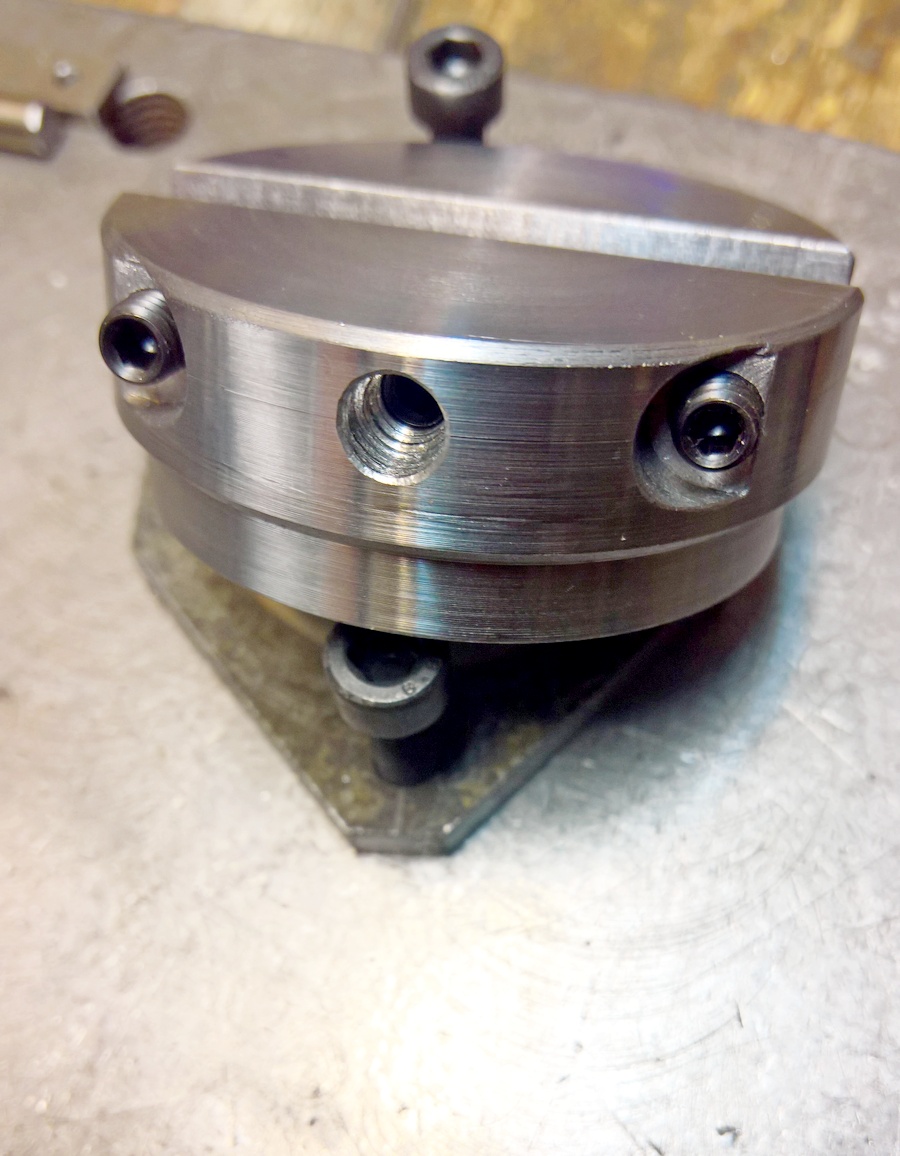

Z tego co było pod ręką. Nie mam co się rozpisywać, lepiej wyrażą to zdjęcia. Podany przyrząd zrobiłem wzorując się
na zdjęciach z netu.

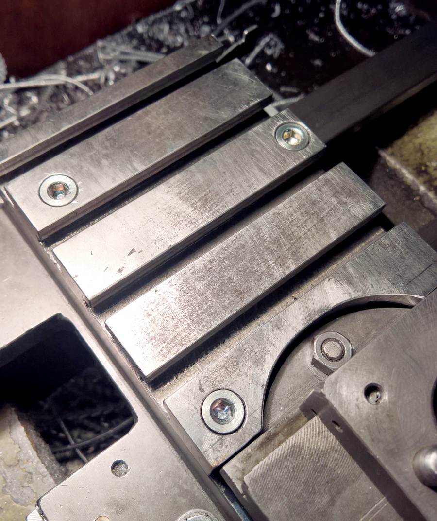

Na początku zamontowałem moją nową płytę T- rowkową opisaną w innym temacie.
Obrazek Obrazek
Obrazek Obrazek
Obrazek Obrazek
Obrazek Obrazek
Obrazek Obrazek

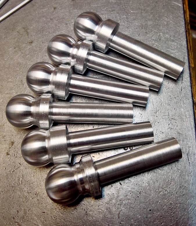

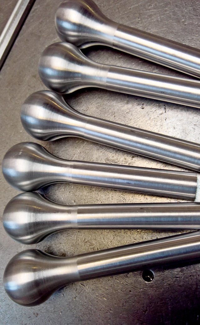

A oto efekt po użyciu tego przyrządu do wytaczania kuli.
Obrazek Obrazek
Obrazek Obrazek
W załączniku zdjęcia i rysunki na których się wzorowałem.
