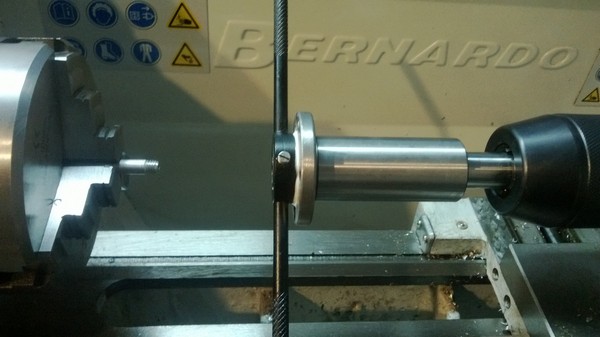

Pafełek pisze: Wspawałem na kołnierz uchwyt a narzynka jest normalnie wkręcona:-)
Czegoś tu nie rozumiem, skoro masz tokarkę, to wystarczy wytoczyć odp. pierścienie pasujące do różnych narzynek i dopiero te pierścienie mocować wkrętami do gniazda w "lufce".
WZÓR
Posty: 8474
Lokalizacja: Oława
Post napisał: WZÓR » 01 gru 2014, 19:30
clipper7 pisze:
Przecież wyżej @Pafełek napisał , że tokarzem nie jest .
.... więc skąd o tym ma wiedzieć. :neutral:
Mariusz.

Post napisał: Pafełek » 01 gru 2014, 20:37
clipper7 pisze:
Przyrząd który opisałem zrobiłem pod 1 konkretne zadanie, czyli gwintowanie rurki aluminiowej fi 6 i tylko do tego był mi potrzebny.Miał być tani,prosty i szybki do zrobienia.Miał mi poprawić jakość wykonania i skrócić czas pracy...
Posty: 12309
Post napisał: RomanJ4 » 01 gru 2014, 23:42
Pafełek pisze:Co do BHP, wydaję mi się że trzymając za łożysko z kołnierzem, kołnierz osłania moją dłoń przed ewentualnym spotkaniem ze szczękami uchwytu.

Post napisał: clipper7 » 02 gru 2014, 09:46
Pafełek pisze:Przyrząd który opisałem zrobiłem pod 1 konkretne zadanie, czyli gwintowanie rurki aluminiowej fi 6 i tylko do tego był mi potrzebny.Miał być tani,prosty i szybki do zrobienia.Miał mi poprawić jakość wykonania i skrócić czas pracy...
Teraz wszystko jasne. Myślę, że w takiej sytuacji rozwiązanie, jakie wybrał Kol. jest OK. Sam mam też parę obsadek "jednowymiarowych" (poza uniwersalną lufką) do narzynek i często je używam. Pozdrawiam i życzę sukcesów
rynio_di
Posty: 1505
Lokalizacja: lublin
Post napisał: rynio_di » 02 gru 2014, 10:13
Widzę że jesteś z bliska , więc możesz pofatygować się w niedzielę na giełdę samochodową , i tam jest gostek który ( miał ) nie piszę że ma takie oprawki . Były to oprawki produkowane w byłym ZSSR , zgrabne ze sprzęgłem , tylko każda pod inną narzynkę , i nie miał kompletu . Sam powinienem to kupić ale były inne potrzeby.
mc2kwacz
Posty: 2920
Lokalizacja: gdzieś
Post napisał: mc2kwacz » 02 gru 2014, 15:59
Mam taki zestawik, kupiony kiedyś na eBay. Składa się z wałka który z drugiej strony ma stożek morse'a, oraz z tulei do narzynek. Tuleja ma z jednej i drugiej strony gniazda do narzynek różnej wielkości. Otwór przelotowy w tulei pasuje do wałka ze stożkiem i swobodnie się po nim przesuwa, gdy sie jedno na drugie założy. Ponadto z boku tulei jest solidny uchwyt pozwalający ręcznie albo mechanicznie zablokować obracanie się tulei z narzynką. Wałek zakłada się w gniazdo konika, nasuwa się na to tuleję z założona narzynką, materiał w uchwyt i jazda. Konstrukcja zapewnia idealnie płaszczyznowe prowadzenie narzynki co jest trudne do zrobienia ręcznie.

Post napisał: Mariuszczs » 02 gru 2014, 16:45
Kiedyś robiłem lufkę i wykorzystałem gotową tuleją morse'a zwiększającą :
http://allegro.pl/listing/listing.php?o ... fault-1106
W tym śrubkę z łbem imbusowym jako prowadzenie.
Drugą część łatwą do wykonania wytoczyłem i wyfrezowałem rowek pod średnicę łba ww śrubki .

Post napisał: Pafełek » 02 gru 2014, 21:15
RomanJ4 pisze:
A zna kolega Prawo Murphy'ego.. ? :razz:
Zakładam że to prawo nie istnieje w tym przypadku i nic nie może pójść źle:-)
Widziałem podobne "lufki" w starych tematach na tym forum, zastanawiałem się nad taką ze stożkiem ale okazało się że wałek mam. Pasuje akurat średnicą do uchwytu wiertarskiego .Pozostało tylko dokupić łożysko i wyszło taniej.
Jak będe miał więcej pracy to na pewno przyda się wersja z wymiennymi narzynkami ale na razie takiej nie potrzebuję.
Kolega prosił o zdjęcie...

Post napisał: Pafełek » 07 gru 2014, 18:09
Zdjęcie
