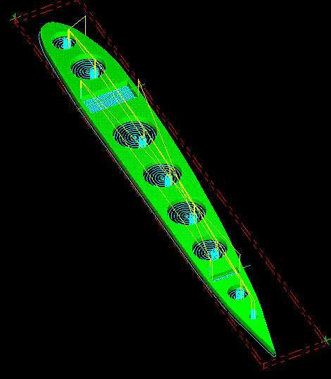

A tak dla przykładu postanowiłem wsadzic tu żeberko - screen z ekranu po obróbce, oraz wygenerowany program G kodów. Wszystko zrobione w mastercamie.
obrobka zeberka Gkody.txt
(426.72 KiB) Pobrany 1110 razy
zeberko clarkYH 12%.GIF (11.99 KiB) Przejrzano 6770 razy

no pięknie, ale czemu dajesz tak okropnie długą ścieżkę zejścia w otwory??
otwór prostokątny wierszowaniem zamiast offsetem?
i jak toto zamocujesz? taśmą dwustronną?
poza tym super
