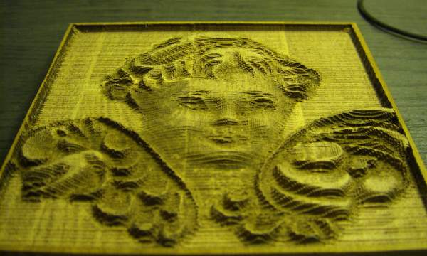

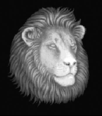

Post napisał: Inf-el » 19 gru 2006, 20:05
Załączam pliki bmp (przykładowe pliki do programu BMP2CNC) -> www.mr-soft.net
Wynik pracy mojego programu
i zdjęcia prac.
plik obrazka źródłowego
aembos.zip
Kod cnc z aniołka
(226.03 KiB) Pobrany 935 razy
Obrazek lwa źródłowy
lion.zip
plik cnc lwa
(684.63 KiB) Pobrany 1029 razy
wynik - aniołek = aembos
wynik lew = lion (wykonany w mahoniu)

I jeszcze jeden pliczek cnc z przykładowego obrazka
Post napisał: Inf-el » 19 gru 2006, 21:37
Plik cnc wykonany moim programikiem z obrazka dołączonego do programu bmp2mc - mam nadzieję, że nie łamię praw autorskich obrabiając bitmapy z programów demo.
bmp2mc_cnc.zip
Wygenerowany przez mój program plik cnc - twarz chyba świętej
(200.76 KiB) Pobrany 908 razy

Post napisał: x » 21 gru 2006, 00:59
A jest jakiś soft ułatwiający generowanie takich bitmap? Bo trzeba je przygotować w dosyć nietypowy, nienaturalny sposób, z efektem "Rentgenowskim", czyli im grubiej tym jaśniej. Trzeba mieć niezły zmysł rzeźbiarski, żeby coś takiego przygotować.
Na przykładzie janiołka widzę, że program ładnie przetwarza gradienty (szczególnie jeśli to jest orginalny rozmiar obrazka). Ale powiem szczerze, że np. mój pryncypał z tak zrealizowanego zamówienia zrobił by mi "hiszpański kołnierzyk".
Najbardziej mi się podoba równe tło. Przy ręcznym rzeźbieniu trzeba wielkiego doświadczenia, żeby uzyskać coś choćby zbliżonego do płaszczyzny w głębi płaskorzeźby. Ot, technika.

Post napisał: gaspar » 21 gru 2006, 12:55
A mnie interesuje jakim to frezem było robione? Bo próbowałem wczoraj zrobić ten plik źródłowy frezem fi 3mm i popsuło mi cały efekt ;)
Inf-el
Posty: 573
Rejestracja: 22 cze 2004, 18:41
średnica freza
Post napisał: Inf-el » 21 gru 2006, 14:42
gaspar pisze:A mnie interesuje jakim to frezem było robione? Bo próbowałem wczoraj zrobić ten plik źródłowy frezem fi 3mm i popsuło mi cały efekt ;)
Plik został tak przygotowany, że 1 pixel = 0.5 mm (x i y)
ja zastosowałem wiertło do metalu o średnicy 6 mm
i zeszlifowane do śr. 1 mm na długości 5 mm.
Praca wykonywała się około:
10 godzin jeśli chodzi o lwa
8 godzin aniołek
tej postaci w aureoli nie robiłem bo już mam dość świętych, teraz będę robił diabła ze zdjęcia znalezionego w internecie

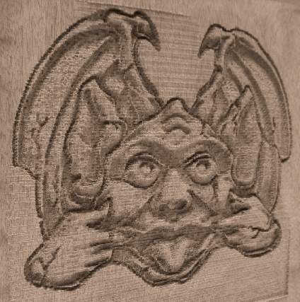

Obrazek i w prosty sposób przygotowany plik cnc
straszydełko
Obrazek świętej specjalnie przygotowany do konwersji bmp2cnc (z demo programu bmp2mc)

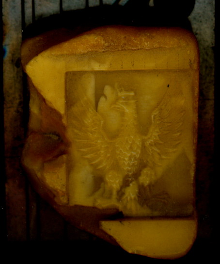

Post napisał: pltmaxnc » 21 gru 2006, 15:20
Takie obiekty trzeba frezować frezem V. Aby powierzchnia nie wymagala poprawek trzeba ustawić wierszowanie na 0.04-0.05 mm , tak byl wykonany orzel.
Wym obiektu to 22x26 mm , frezowany w bursztynie. Tlo jest zupelnie gladkie , te plamy to naturalne przebarwienia materialu.
Najmniejsze prace wykonywane z tego wzoru mialy ok. 5x7 mm .

dołączam nową pracę
(7 godzin)
obrazek źródłowy
wynik pracy

Post napisał: micro » 25 gru 2006, 18:27
Trochę różni się od oryginału.Czy to problem z konwersją, czy z maszyną ?
ERNEST KUCZEK
Posty: 1121
Rejestracja: 13 kwie 2006, 02:59
Lokalizacja: planeta ziemia
Post napisał: ERNEST KUCZEK » 25 gru 2006, 20:16
wyglada jakby fota byla zrobiona pod katem.
POZDRAWIAM
