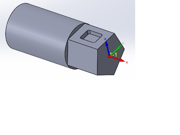

Mam taką oto część, próbuje ustawic przygotówkę i zero detalu. W jaki sposób ustawić Przygotówka - Baza?
Jeśli próbuje ustawić w pierwszej kolejności przygotówkę nie mam dojścia do opcji <cylinder> tylko sama kostka, ustawiam więc na kostkę, ustalam bazę i w tym momencie pojawia się już pole wyboru z opcją <cylinder> tyle tylko że program wstawia cylinder /przygotówkę/wzdłuż osi Z a u mnie oś Z jest prostopadła do osi detalu /zdjęcie/.

Narysuj przygotówkę na modelu i podczas wyciągania szkicu odznacz opcję scal wynik.
Następnie zmień przezroczystość dla nowej bryły.
A podczas definiowania przygotówki w SolidCamie wybierz opcję model 3d

Albo zrób złożenie części z przygotowka, i zapisz jako część.
Dodane 1 minuta 42 sekundy:
Można też wstawić drugą bazę MAC do ustawienia walca, tak chyba będzie najszybciej.

To nie jest tak że program nie ma tej opcji, tylko że wałek można utworzyć tylko równolegle do osi Z jak to ma miejsce w tokarce.. Użytkownicy frezarek z 4tą osią muszą uciec się do innych metod aby uzyskać ten sam efekt co na tokarce.

Ostatnio przez przypadek wpadłem na inne rozwiązanie:
Stwórz bazę w osi detalu z osią Z wzdłuż osi detalu (tak jakby robota była robiona na tokarce) i to względem tej bazy stwórz przygotówkę 'cylinder'. Wtedy osie przygotówki i detalu się pokryją. Następnie stwórz bazę tak jak pokazałeś na zdjęciu i już względem niej rób ścieżki. Na symulacji wtedy będzie ładnie wszystko działało :). Raz zdarzyło mi się tego używać tego sposobu jak miałem zrobić coś na walcu na frezarce 3osiowej.
