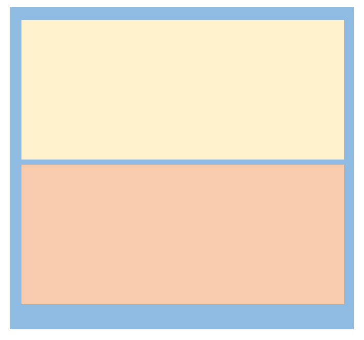

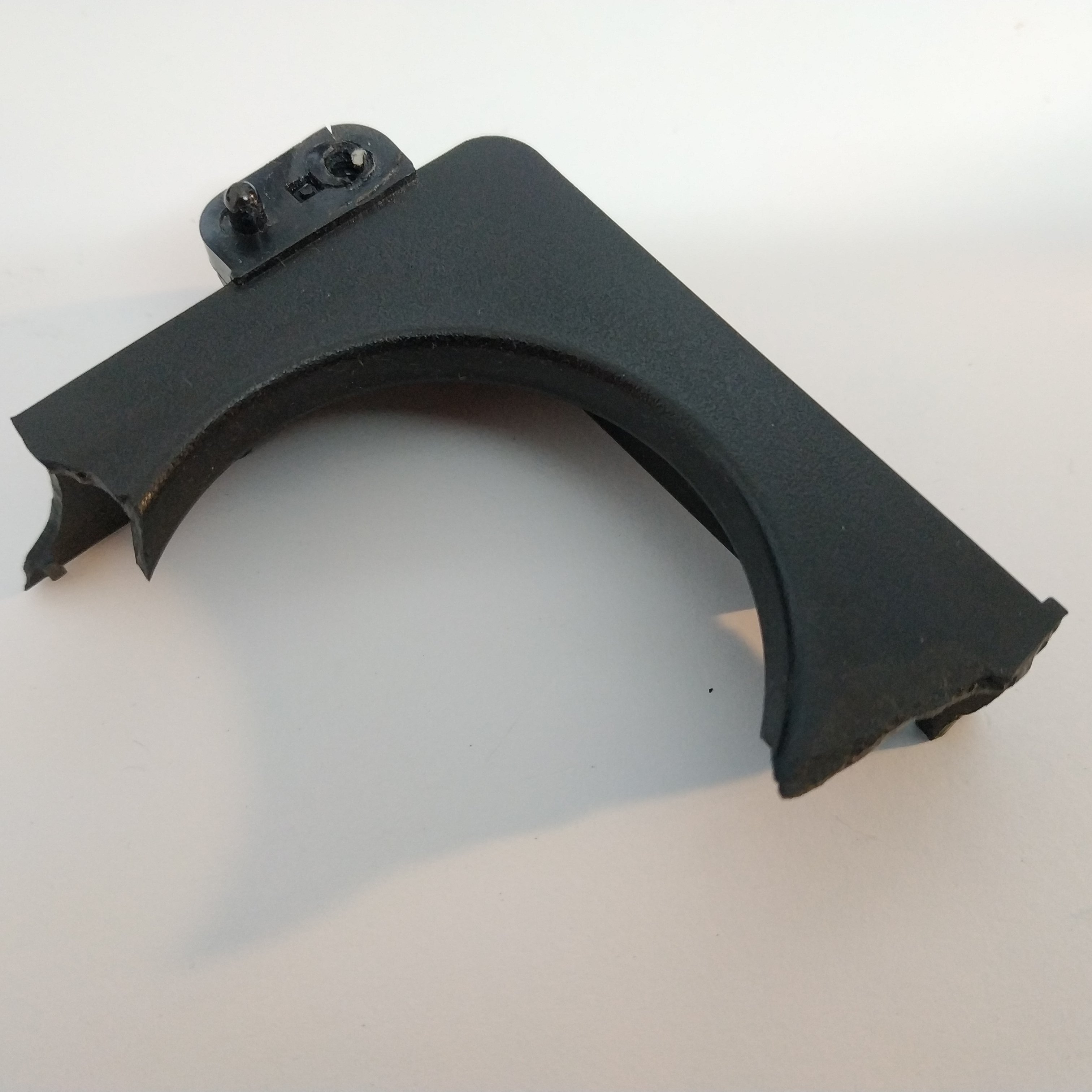

Od jakiegoś czasu interesuję się projektowaniem CAD i drukiem 3D. Obecnie pracuję nad wykonaniem elementu plastikowego na którego powierzchni chciałbym uzyskać określoną chropowatość.
https://3d2reality.blogspot.com/2020/02 ... zchni.html
Stworzenie formy wtryskowej nie wchodzi w grę z względu na koszty. Na razie chciałbym uzyskać chropowatość powierzchni na płycie stalowej na której będę drukował elementy, wykonanej z blachy kwasoodpornej elastycznej.
Wymiar płyty 255 x 235 mm. Grubość płyty to ok. 1-1,5mm.

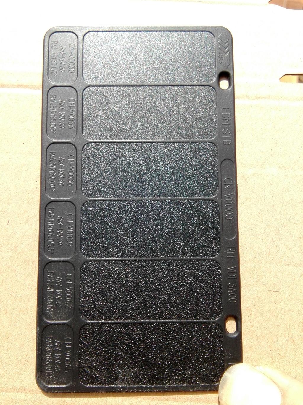

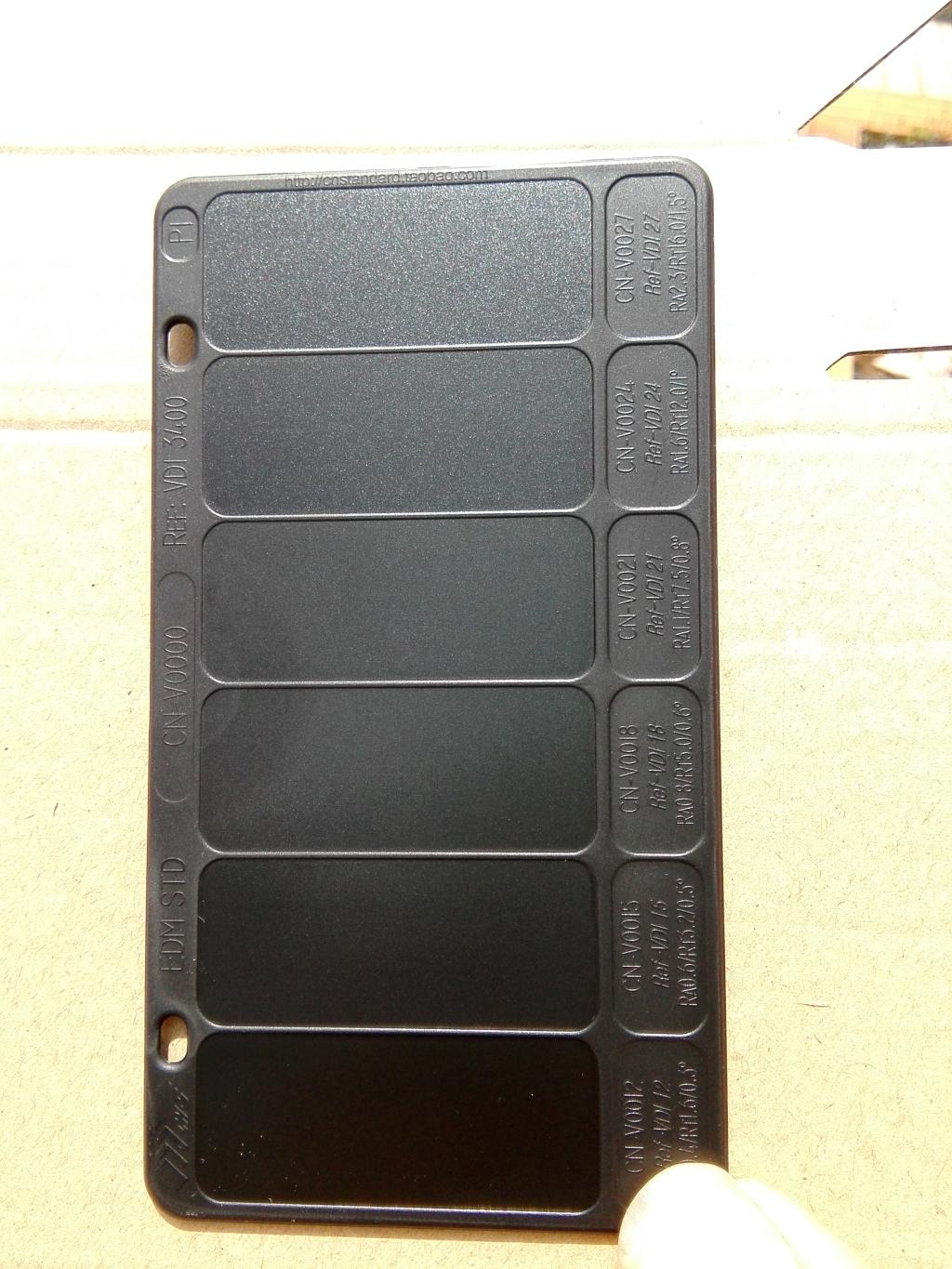

Na płycie powinny być 2 równe obszary o dwóch zadanych chropowatościach zgodnie z VDI 3400
- CN-V0024
- CN-V0027
Ewentualnie myślę o drugiej płycie z 2 obszarami o większej chropowatości CN-V0030 i 33.
Myślałem o elektrodrążeniu ale w jednej z firm powiedziano mi, że lepiej/taniej będzie to zrobić wytrawianiem.
W poście znajdują się zdjęcia i szczegóły tego co chciałbym uzyskać. Moje pytanie

orion32
Posty: 1253
Re: Przygotowanie powierzchni stalowej o zadanej chropowatości
Post napisał: orion32 » 07 lut 2020, 23:40
Ten ostatni, że zdjęcia, jest z drążenia dużymi prądami.
