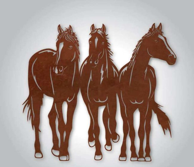

Kurczę, bo nie do końca wiem, czy dobrze zrozumiałem.
To co przesłałeś, to jest jamnik ze spline - tu już na początku tematu zrozumiałem, że może być tak, że ze spline się nie wytnie - tak? Czy tu coś nie ogarnąłem? :P
Druga rzecz - a jeśli tak jak mówisz spline idzie za jednym wpaleniem, to czy taka polilinia (spline przekształciłem w polilinie po prostu) też powinna iść za jednym wpaleniem, czy tu jest róznica?
Ogólnie do czego zmierzam - muszę narysować to, co wrzuciłem w JPG, żeby było do wypalenia.
Mielibyście jakieś sugestie, jak się za to zabrać?
Póki co jak mi powiedzieli to cięcie z JPG i ze spline konwertowanego z Inkscape też, spline przekształcony w polilinie też... Zostaje rysować ręcznie po obrysie polilinii, ale to tydzień roboty... :roll:
No niebardzo się na tym znam, chęci mam i lubie sobie ułatwiać robotę, jak to jest możliwe :mrgreen:
Dodane 59 minuty 25 sekundy:
Tam miało być - cięcie z JPG odpada (albo na takich nie trafiłem 😁), ze spline też (bo laser ma problemy ze spline), z polilinii też (bo dużo węzłów i się będzie wpalac co chwile).
Sorry za jeden post pod drugim, nie mogę w telefonie znaleźć edytora posta 😳

To co tu dałeś to się raczej nadaje na grawerowanie a nie na cięcie.
