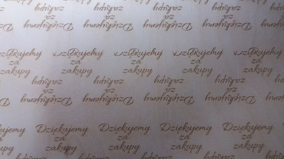

Witajcie,
Głowie sie 3 dzień nad tematem nowego lasera 60w chińczyk 7050, tl-3120.
Mam od niedawana drugi taki laser, dokladnie dwa takie same modele, zdecydowałem sie na zakup drugiego bo pierwszy mi nie sprawiał problemów, az do teraz.
Kalibrowałem cale lustra, zawsze wiązka lasera jest na środku, prawie kilka razy i ciągle jest ten sam problem, z glowicy wiązka lasera też wychodzi prosta nie odbija sie od ścianek, wypala dobrze, lecz gdy wgram taki sam projekt z programy najnowszego lasercad na jeden i drugi laser to jeden z nich właśnie ten nowy robi jak by przesuniecie w prawo od graweru, cos ala podwójna kopia.
Proszę o pomoc w rozwiązaniu problemu, poniżej zdjęcia.
Grawer przesuwa się w prawo na nowym laserze:
A na starym jest wszystko ok:
Dla porównania:

ustaw sobie kompensacje luzu. Nie znam twojego sterownika ale gdzieś musi być. ustawiasz to dla zakresów prędkości grawerowania.

Narysuj kwadrat 5x5cm , ustaw odstęp między ścieżkami na 0,5-1mm zrób zdjęcie.

Mam bardzo podobny temat tylko bardziej widoczny, podczas grawerowania przeskakuje mi karetka od kilku do kilkunastu milimetrów w osi x i dalej pracuje już z przesunięciem.
Zdaża się to praktycznie tylko w 2 projektach w których jest duży plik przesyłany do maszyny (2,5MB) Obrazek
Czym to może być spowodowane ? Jakieś ustawienia ? Paski są napięte prawidłowo, luzów brak, przekątne w kwadracie 100x100mm różnią się o 0,5mm więc raczej mechanicznie wszystko ustawione ok.
Maszyna to chinczyk z polem roboczym 600x400 i oprogramowaniem lasercut 5.3

Obejrzyj dokładnie pasek od x- najlepiej go zdejm. Mogą być starte lub naderwane zęby.

Moim skromnym zdaniem to albo zapieczone lub rozsypane łożysko w osi X lub sam sinik gubi kroki. Gdyby to był pas lub koło występowało by to w każdej linii a to ewidentne przyblokowanie głowicy.

Pasek dziś wymienię dla świętego spokoju bo rzeczywiście jest trochę zużyty. Najciekawsze w tym wszystkim jest to, że sytuacja dzieje się tylko w 2 bardzo podobnych projektach. W obydwu są podobne ilości elementów do grawerowania. Ale miałem tez kilka projektów w międzyczasie, gdzie grawerowana była praktycznie cała powierzchnia robocza i nic się takiego nie działo :( przy małych projektach problem nie występuje.

Witaj. Czy podałbyś sposób w jaki udało Ci się tego pozbyć? Od dłuższego czasu z takim samym problemem walczę. Na laserze K40 graweruje takie napisy idealnie. Na nowym Ploterze Laserowym CO2 130W DSP 140x90cm KH1490 niestety robi właśnie te odbicie drugiego jakby elementu. Nie mam już pomysłu na to.
